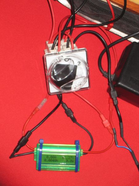

Un piccolo aggiornamento sulla sistemazione elettrica. Per razionalizzare il circuito nelle due situazioni, di esercizio e di ricarica, ho aggiunto uno switch a due posizioni, con lo zero al centro in posizione di tutto escluso, che permette che un solo giro di manopola, e senza spostare cavi, di ricaricare il pacco o di utilizzarlo in marcia.
49,86 KB
Lo zero al centro e' utile, oltre che a tenere ogni parte del circuito isolata, se necessario, anche a resettare il misuratore Watt'sup, che cosi' e' utilizzato per valutare tanto le ricariche totali quanto quelle parziali.
Per chi puo' avere interesse a tale decoupage , lo switch e' un commutatore di linea quadripolare da retroquadro preso dal catalogo del produttore Palazzoli.
