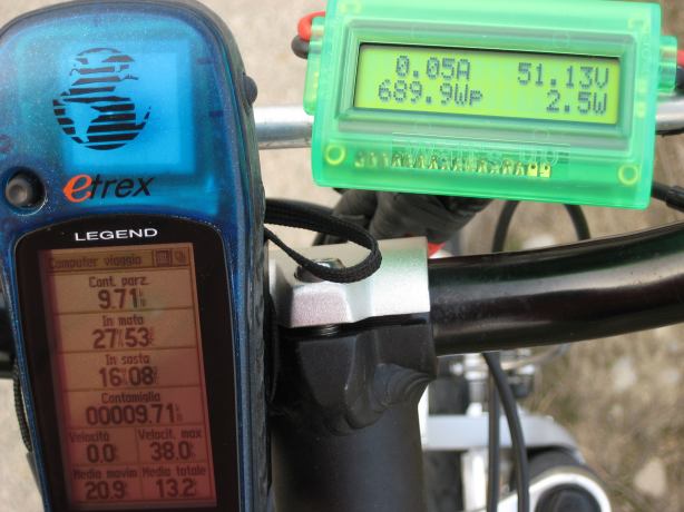

Inserito il - 01/03/2008 : 20:30:31  Mostra Profilo  Visita l'Homepage di outside1 Invia a outside1 un Messaggio Privato  Rispondi Quotando
non ci sono inghippi , si tratta solo di fare due conti Volt x Ampere e escono i Watt, tutto qui, non ci sono anomalie di funzionamento,
I controller del Nine sono di due tipi il vecchio tipo adotta un'integrato studiato apposta per questo impiego e i componenti discreti messi a completamento del circuito fanno da interfaccia con le varie parti esterne alla centralina.
Il secondo tipo è a microcontrollore programmabile, vuol dire che con quel microcontrollore a seconda della sua programmazione ci potresti fare andare una Lavatrice, un robot, un a,macchina per fare il caffe o quant'altro, tutto dipende da come è scritto il software.
Per fare quello che dici tu occorrerebbe conoscere a mena dito tutto il circuito elettrico sviluppato attorno al micro, avere l'ambiente di sviluppo, l'interfaccia hardware, il tool di programmazione, conoscenze di programmazione e mi fermo qui.
A che pro? non ti basta che funzionano? qui non siamo di fronte ad un motore a scoppio dove ci sono di mezzo molti parametri da poter "smanettare" un motore elettrico di per se è un oggetto se vogliamo fisso per funzionare gli serve corrente e tensione e le prestazioni massime sono dettate dalla sua struttura fisica che ne determina a priori quanti RPM puo fare e quanta coppia puo' erogare, l'importante è fornire al motore la corrente che gli necessita e una tensione se possibile che non si abbassi sotto sforzo.
Poi la gestione per farlo ruotare a velocità variabile, non è una cosa che si possa inventare di nuovo.
Vedrai che quando ti arriverà il tuoi kit queste cose ti si chiariranno, io ti suggerisco di procurarti anche un Wattmetro cosi' puoi vedere
le varie relazioni Amper- Volt -Watt .
Oggi ad esempio con il vento alle spalle ho "azzerato" piu' di una volta il Wattmetro,
ovvero andavo piu' forte io con i pedali di quanto fosse in grado di fare il motore
qui sotto la foto delle prestazioni del biciaio
43,94 KB

outside1
1403 Messaggi
Inserito il - 02/03/2008 : 17:07:33  Mostra Profilo  Visita l'Homepage di outside1 Invia a outside1 un Messaggio Privato  Rispondi Quotando
forse mi esprimo male io, non sono le prestazioni del biciaio, ma il fatto che ha aperto la manetta dell'acceleratore al max con conseguente consumo max! che poi anche lui abbia pedalato o meno questo non lo so perchè gurdando appunto i Watt sembrerebbe che abbia pedalato poco!
