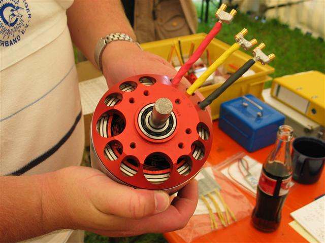

ho dato un'occhiata ma il link al motore non funziona, solo che qui sotto mi pare ci sia una incongruenza perchè 20KW sono 26,8 hp e non 16hp
poi si parla di 14 pacchi batterie quanti volt?
certo il motore è ben piccino, sempra il fratello del nano, ma i cavi di alimentazione sono impressionanti, d'altra parte ci sono solo 6,6kw per filo
Mr. Lemak is also considering use of the RS-LRK-MOTEREN Outrunner motor about to be released in Germany which puts out 20 Kw (good for about 16 hp) at only 7 pounds of weight. Plus, he is looking at a battery technology from South Korea that has 70 amp hour batteries that, in a pack of 14, would power an 18 hp motor for 40 minutes of flight time at flight weight of 26 Kg (57 pounds).
40,57 KB
