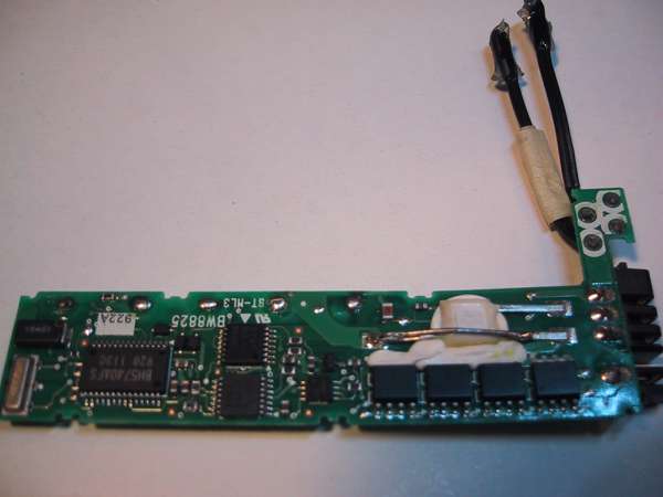

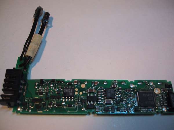

certo che so cosè il circuito all'interno delle batterie, si tratta dell'eletronica che governa tutti i parametri di carica delle batterie, la loro equalizzazione, la loro protezione nell'utilizzo, per non farle esplodere.
Proprio per questo poi vanno ricaricate ogni pacco singolarmente come in origine

il circuito che vedi sopra è quello tolto da un pacco di celle al litio. In pratica ogni pacco che acquisti, intendo una batteria formata da piu' celle incapsulata e con due o piu' terminali all'esterno dell'involucro, al suo interno si trova un circuito similare.
Se tu le disassembli il circuito non lo puoi scollegare, lo devi mantenere connesso e quando la batteria sara scarica la dovrai ricaricare collegandoti a quel circuito con il suo carica batterie. Se poi colleghi in altrettanti pacchi di batterie in serie , allo stesso modo dovrai provvedere la ricarica singolarmente
Per il pacco cinese che hai citato essendo formato in origine cosi' hanno già previsto il circuito opportuno che prevede la ripartizione
di ricarica utilizzando un solo caricabatterie.
