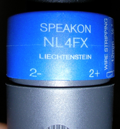

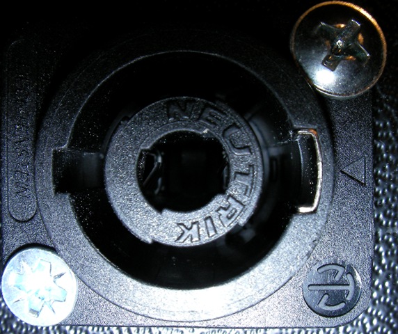

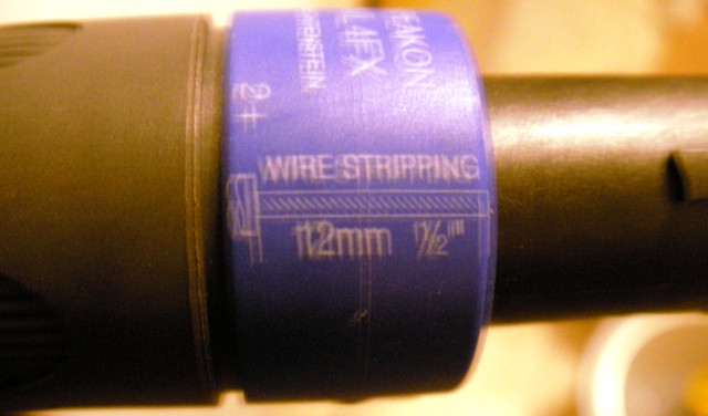

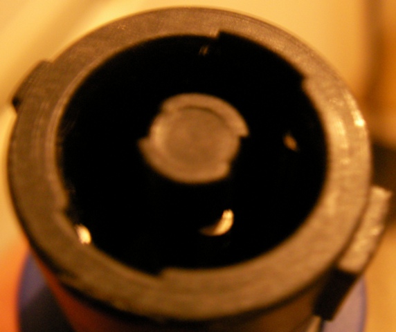

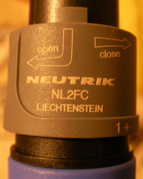

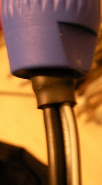

Ecco le foto dei connettori:
cavetto che esce dalla borsa per attaccarsi alla batteria
67,58 KB
connettore alla batteria
87,14 KB
124,17 KB
innesto sulla batteria
113,06 KB
70,55 KB
attacco del caricabatteria
107,89 KB

mmmm.... ne ho visti miliardi di connettori ma questo no! l'hanno proprio cercato con il lanternino!
mi è venuta un'altra idea, immagino che l'impianto sia dotato di interruttore e di fusibile
potresti connetterti li, posta che tipo di interruttore hanno usato e che fusibile

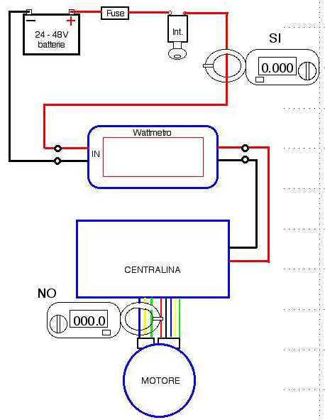

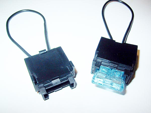

in queste istruzioni non è richiamato nessun fusibile, dice solo come fare per attuare la connessione fra centralina e batteria, se non ho capito male. quello che non capisco è che in un paio di passaggi descrivono dei connettori indicandone le polarità e di non sbagliare le connessioni come se fossi tu a dover saldare i connettori, è stato cosi?
Nel caso lo fosse ti basterebbe poco fare il processo inverso e procurarti un fusibile da mettere in serie e già che ci sei prevedere una deviazione per il famoso amperometro o Wattmetro.
Ad esempio nella terzultima foto vedo due lamelle con crimpati due cavi , se sono all'interno della borsa è possibile sezionare
il polo positivo.

non c'è problema, la pinza avevo detto che misurava anche la corrente continua (DC) l'unica cosa è che hanno indicato 2A e 80A
hanno scritto si che il cambio portata è automatico pero' non spiegano:
1) se sono due portate , cioè da 0-2A e 2A-80A
2) se invece da 2A-80A
3) se la corrente inferiore ai 2A viene misurata
diciamo che i dati di targa sono poco chiari e scritti come al solito da uno che non se ne intende
Per quanto riguarda l'uso, non devi spellare alcun cavo , al limite se sono una piattina tipo i cavi per altoparlanti per intenderci ,
colorati rosso e nero devi semplicementi separarli in un punto in modlo che la pinza riesca a pinzarne uno come farebbe una molletta da bucato appesa ad un filo che passa in mezzo al suo foro.
Se in vece il cavo è inguainato con guaina tipo cordone di alimentazione di un PC , li si fa un po dura perchè dovresti sezionare
longitudinalmente il cavo per un due tre cm giusto per poter poter fare passare la pinza su un solo filo.
Coem vedi sta a te giudicare quale è il minore dei mali.
Resto comunque dell'idea che non esserci un interuttore ed un fusibile non mi sembra una realizzazione sicura,
poni il caso di un fortuito corto circuito o ad esempio vedi del fumo da qualche parte che faresti? un fusibile ti salvaguarderebbe
immeditamente, e poi separeresti il circuito con l'interruttore.
Invece li se non ho capito male devi sfilare un connettore posto o dentro la sacca o sotto, non certo a portata di mano.
Io se fossi in te farei scrivere da Elle agli Inglesi e gli chiederei innanzitutto se c'è un'eventuale fusibile all'interno del pacco batterie , e se non c'è come mai non lo hanno previsto, come pure un interruttore, che qualsiasi banale dispositivo elettrico
ne è dotato .
Non conoscendo il connettore che mi hai messo in foto, potrebbe anche essere che quando lo infili azioni o meno un interruttore
interno in modo che distaccato non sia possibile avere della tensione sulla presa, ma resta comunque il fatto che a connettore inserito, se voglio togliere tensione al circuito a valle devo per forza disinserire il connettore.
ti sto facendo grattare il capo?

Credo che la pinza non puoi collegarla alla Flyer in quanto non hai i fili "scoperti" che vanno al motore.
Attenzione che anche il wattametro ha problemi con Flyer, ho riscontrato che mi dà letture falsate sulla carica della batteria segnalando sempre scarica.
L'interruttore è importante anche per il consumo a bici ferma e motore acceso.

ho aggiornato il disegno, la pinza la devi posizionare sul filo positivo che esce dalla batteria e che va poi a connettersi alla centralina, in che punto sia non ha importanza.
Se lo connetti dove immagino intendessi tu ovvero vicino al motore , non faresti una misura di assorbimento reale, in quanto in quel punto ci sono tre fasi che alimentano il motore in modo sfasato di 120° ed oltretutto corrente ad impulsi per cui non è tutta la corrente reale che fuoriesce dalla batteria e comunque lo strumento non sarebbe in grado di eseguire una misura in quanto è anche una frequenza variabile.
Per quanto rigurda i risultati li da in continuo in quanto si autosetta anche come portata,
l'unica cosa che potrebbe forse avere è la funzione spegnimento automatico, ma penso che lo faccia solo in assenza di lettura. al limite lo si riattiva.
Per la flayer idem occorrerebbe individuare un cavo che esce dalla batteria ma mi sembra una impresa poco praticabile.
L'interruttore sul manubrio non penso che sezioni direttamente la corrente della batteria, ma che sia prevista forse una sezione a bassa potenza
Per fare un esempio sulla riparazione della centralina della Nine che ho postato di recente, la centralina è alimentata con due cavi uno di maggiore sezione riservato alla potenza e uno di minore sezione che va ad alimentare la sezione di logica.
Se lasci alimentata la centralina, essa ha un consumo che si aggira sui 70mA 2,5Watt
che è consumato dalla logica di controllo, mentre la parte di potenza essendo comandata dalla logica, non assorbe corrente, vale a dire che sulla Flyer potrebbero con l'interruttore aver sezionato il filo che alimenta la logica e che è appunto a bassa corrente, oppure avere un relais di potenza che sezioni tutta l'alimentazione di potenza e di bassa potenza.
Non conoscendo l'impianto elettrico della Flyer queste sono solo supposizioni.
Ritornando alla brompton se lasci collegata la centralina durante le soste come vedi un minimo di consumo te la fa e in soste lunghe ti scarica la batteria x nulla.

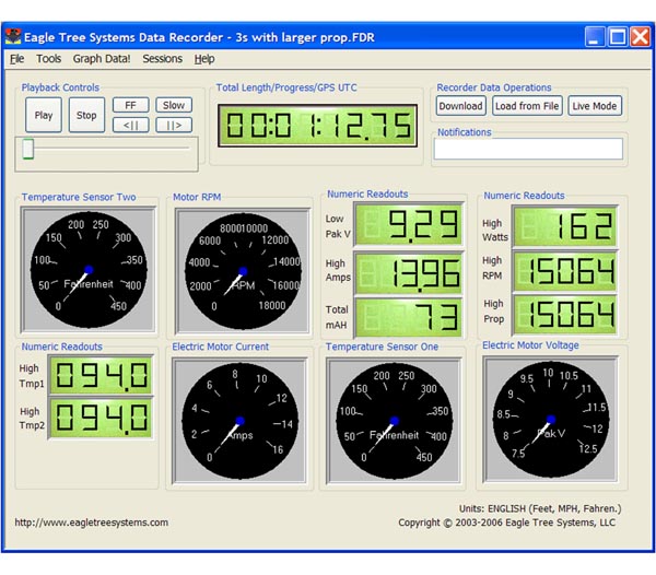

Uno super dicono i modellisti sia quello della eagle tree che ha funzione log, quindi poi a casa sul computer ti riguardi come si è comportato il motore da quello che ho capito, e puoi addizionarlo anche di gps!

Per il fusibile, vai da un autoricambi e fatti dare un portafusibile "volante" come il tipo qua sotto. I porta fusibili si possono anche incastrare fra di loro se te ne servisse piu' di uno.
Come fusibile un 20A puo' andare bene.

31,19 KB
questi sono i connettori che suggerisco, te ne servono 4 maschi e 4 femmine se vuoi asportare il Wattmetro, possibilmente di due colori diversi nero e rosso
ti servono 2 Maschi neri , 2 Maschi Rossi , 2 Femmine nere , 2 Femmine Rosse
51,52 KB
al cavo con polarità - (meno) che proviene dalla batteria colleghi un connettore Femmina nero.
Al cavo + (positivo) farà seguito il portafusibile, poi l'interruttore, all'uscita dell'interruttore colleghi uno spezzone di cavo color rosso dello stesso diametro di quello impiegato nel cablaggio della batteria e all'altro capo colleghi un connettore Femmina rosso.
In ingresso allo strumento sul cavo nero colleghi un connettore nero Maschio, mentre sul cavo rosso un connettore Maschio rosso.
In uscita dallo strumento colleghi due connettori Femmina uno rosso e uno nero ai rispettivi cavi dello stesso colore dei connettori.
Ai rimanenti cavi che vanno alla centralina devi crimpare due connettori Maschio uno nero
al polo - (negativo) e uno rosso al polo positivo (ricordati quale era il - e il +, lo hai fatto con il tester prima il riconoscimento)

il bizzarro oggetto che è il portafusibile volante, sembra non avere nè capo nè coda... devo tagliare io il cavo ad anello ?

Portafusbile bizzarro:
Si il cavo va tagliato, lo confezionano cosi' per comodità.

Il progettino è valido quello di outside, io inserirei anche una spina a monte dell'interruttore per la ricarica del pacco batterie, quindi ricapitolando batteria, fusibile, deviazione per spina ricarica batteria, wattometro, interruttore, spina per motore.
Se ouside pensa che sia giusto ti può disegnare uno schemino ( ho visto che è bravo a disegnare), lo stampi e vai da un elettrauto amico che in mezzora di lavoro e una spesa di venti euro te lo installa a regola d'arte e così continui a giocare con il trenino e a divertiti con la brompton.
