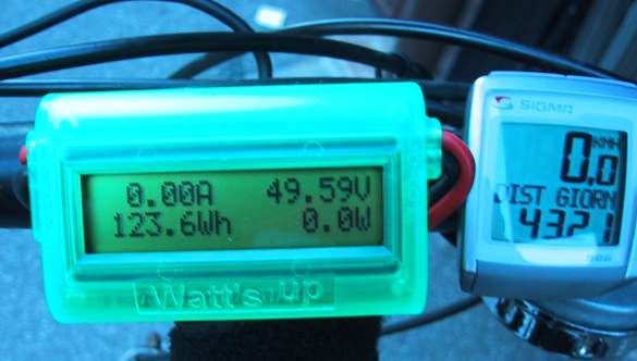

vorrei dire che nonostante abbia scelto la versione di colore Blue, mi sono visto uscire dal pacco un bel colore Verde Kriptonite, tanto che la stessa macchina fotografica si rifiuta di fotografarlo come è in realtà ( mi sa che è veramente radioattivo!)
a parte questo dettaglio lo strumento esplica le sue funzioni, Voglio precisare che ieri ho eseguito la prova di confronto mantenendo in parallelo la strumentazione che avevo a bordo della bici e che fino ad ora ho utilizzato per tutte le prove.
A seguito delle verifiche i dati precedenti sono da ritenersi validi in quanto gli strumenti sono coincidenti in valore con precisione al decimo di volt e di Ampere, segno che avevo tarato gli strumenti in modo preciso.
Nella foto sopra si vedono i dati di ieri 42 Km con un consumo di 123,6 Wh pari a 2,9Wh al Km.
Questi i dati intermedi al 15° km :
30,1 Wh pari a 0,603Ah con un picco di 426W 9A
dopo 30km:
84,4 Wh pari a 1,738Ah
Il consumo della centralina è pari a 3W

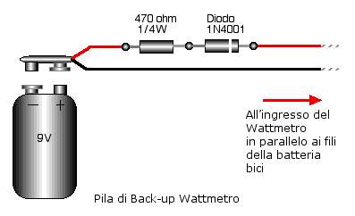

il primo difetto l'ho risolto, vedi suggerimento che ho dato a Job, l'unica cosa è che occorre sostituire per questo strumento , la resistenza da 470 Ohm con una da 200 Ohm
per il secondo "difetto" stavo pensando anche io di suggerirlo, oltre a suggerire una versione che abbia la zona deputata ai calcoli e misure da posizionare vicino alla batteria giusto per ridurre i cablaggi, mentre il display in modalità remota magari con dati inviati via radio senza fili.

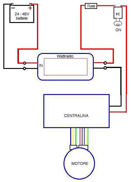

Attenzione:
secondo le istruzioni d'uso del Wattmetro occorre connetterlo secondo questo schema:
