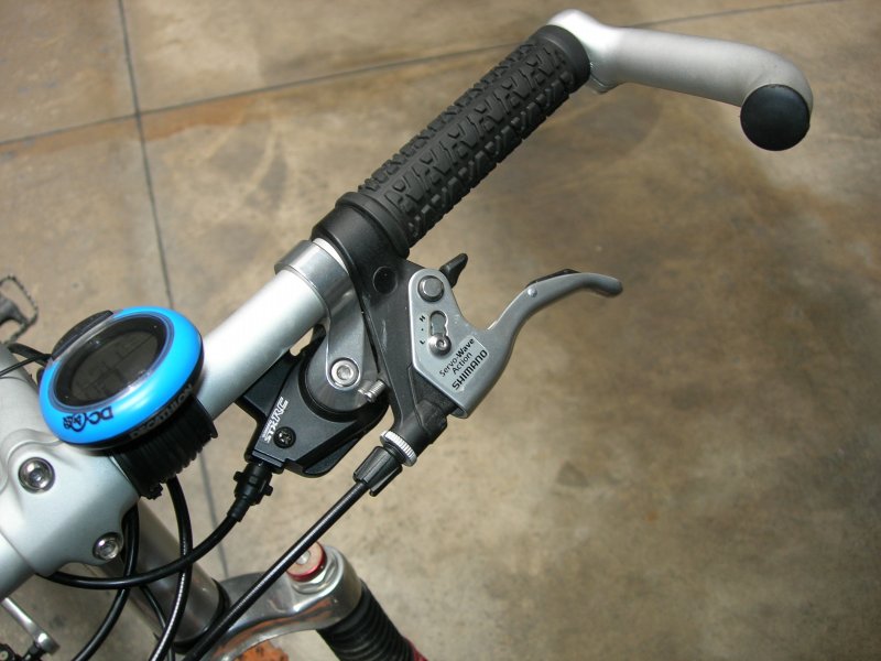

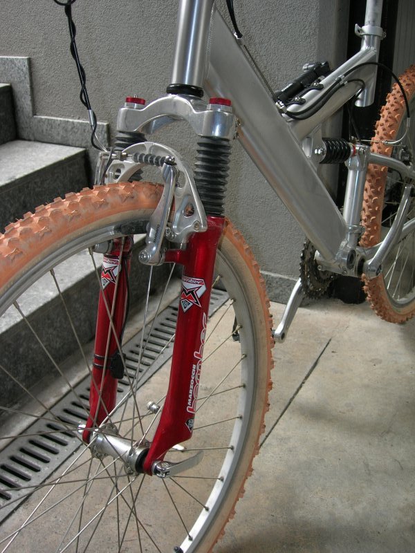

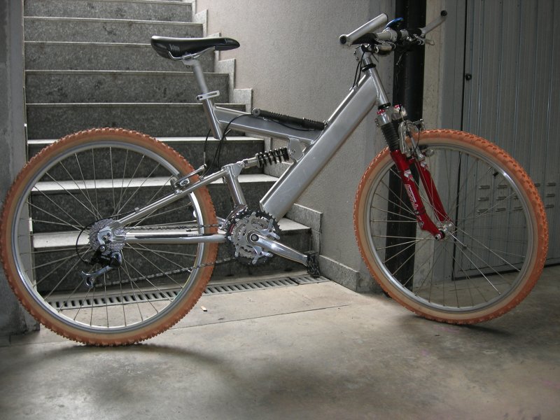

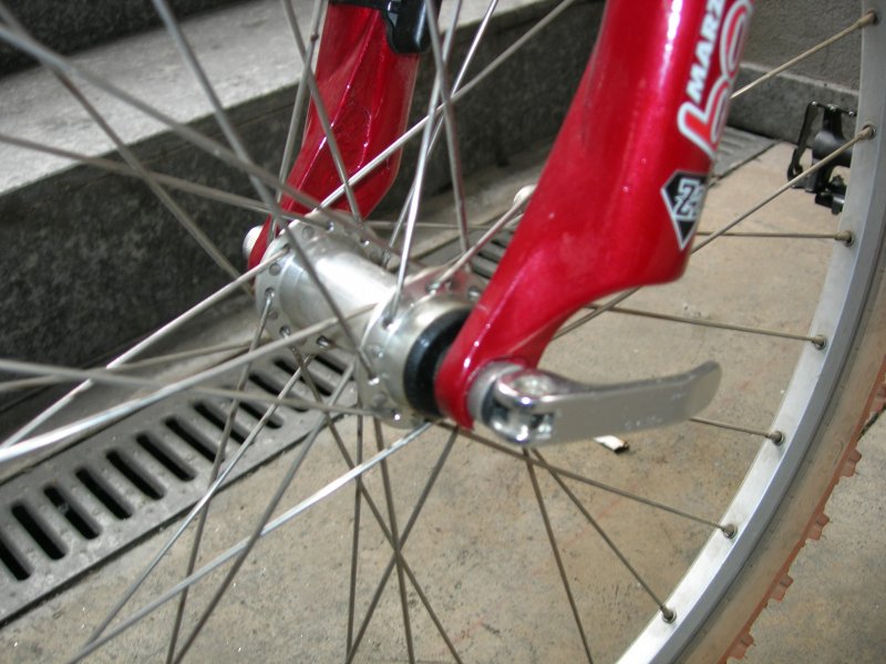

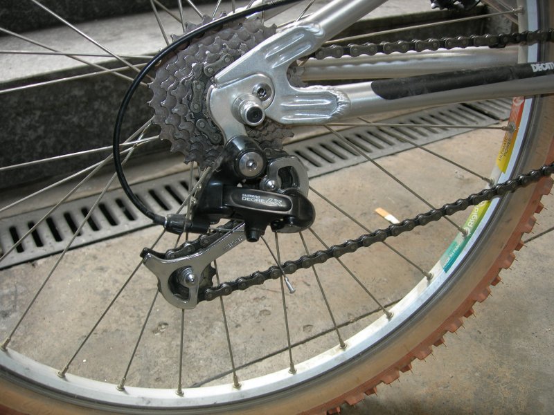

Ciao a tutti,
sono nuovo, premetto che sono giorni che stò leggendo nel forum e su internet tutto e di più su come si montano i kit e come funzionano, ma non riesco a togliermi dei dubbi. Spero che qualcuno mi possa aiutare. Mi piacerebbe motorizzare la mia mountain bike biammortizzata (ammortizzatore anteriore Marzocchi Z2 non recentissimo purtroppo in alluminio), ho visto il motore della NINE CONTINENT anteriore, ma so che è sconsigliato con la forcella in alluminio.
L’uso che ne farei sarebbe prevalentemente fuori strada, soprattutto sterrati in montagna, con salite otre il 25% quindi un motore con molta coppia, quelle salite si fanno poco più che a passo d'uomo
94,26 KB
116,74 KB
113,95 KB
104,8 KB
73,06 KB. Mi piace essere aiutato nella salita, per poi buttarmi a tutta velocità nelle discese.
Allego qualche foto della mia bici.

benvenuto den - io non so se puoi fare il 25% (ossia se puoi farlo senza metterci moltissimo del tuo)... ma suggerirei senza incertezze un kit posteriore: o il crystalyte 4011 da prendere da asvea o il cosiddetto super-nine se e quando arriverà a joffa... c'è poi un problema serio di collocazione delle batterie: forse puoi provare con una capiente borsa da sella

ha ragione elle, meglio posteriore (il mio supernine sgomma in piano figuriamoci con la bici "impennata") e meglio il 4011 o il supernine...
ci vedrei un bel pacco batterie lifepo4, con un portapacchi montato sul canotto sella è meglio non caricare troppi kg (no piombo)

Aspetta il kit posteriore altrimenti parti e perdi la ruota davanti prima o poi!!!
