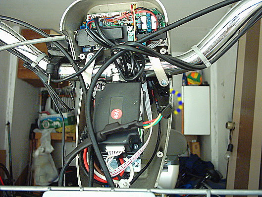

Inserito il - 21/06/2008 : 16:59:38  Mostra Profilo Invia a gigi35 un Messaggio Privato  Rispondi Quotando
Messaggio di vonluger
quindi se ho capito bene basta staccare lo spinotto piccolo con i due fili uno bianco e uno nero per sfruttare la potenza massima?
ho provato a cercare nella centralina della mia bici (green-spark modello ciclope)uno spinotto che abbia due fili (uno bianco e uno nero) per vedere se riesco a sbloccare la mia bici che si pianta a 22 all'ora ma ancora non ho capito dove si trova il maledetto limitatore,ho provato ad attaccare i due spinotti contrassegnati con i pallini giallo-blu ma il motore non parte quindi li ho ristaccati,posto una foto nel caso qualcuno vedesse qualcosa che si possa provare a staccare per vedere di guadagnare qualche km orario.
107,53 KB

non è detto che ci sia il limitatore nella tua forse hai un motore da 180 watt in quel caso non hai alcuna limitazione il motore gira gia al massimo delle sue forze.
Nel caso dei kit dove si arriva a potenze di 250 watt se si ferma a 25 allora si puo pensare ad una limitazione purtroppo queste bici gia pronte hanno tutte dei motori sottostimati per il peso che devono portare tutto per colpa delle leggi assurde italiane.
Il fatto che non si possa andare a piu di 25 km/h serve a far comprare ancora il motorino alla gente che vuole andare piu forte altrimenti comprerebbero tutti la bici elettrica.
