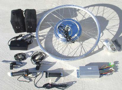

...il fatto è che secondo me sti kit quà li vendono in tanti ed ognuno assembla lo scatolone come gli pare!
Se si va sul sito della NINE il kit che vendono loro è composto da questa roba:
33,37 KB
....quindi non solo il cerchio, manopole, leve freno con interruttore, pas, e acceleratore a pollice (...senza indicazione dello stato di carica della batteria..)
ma anche le borse per le batterie (...spero che non ci siano anche le batterie...), il carica batteria del voltaggio del kit, acceleratore a manopola e fanalino anteriore con indicatore analogico (voltmetro a lancetta) dello stato della batteria....scusate se è poco.
Il kit anche io l'ho comprato da asvea...e lo scatolone dell'imballaggio era di una ditta cinese....non della nine.
Mi sa che stì venditori cinesi acquistano i kit dalla nine e lo spogliano di tutti quegli accessori, sostituendoli a volte con cavolate o addirittura togliendoli dalla confezione per farci la cresta e venderli poi separatamente come accessori.
