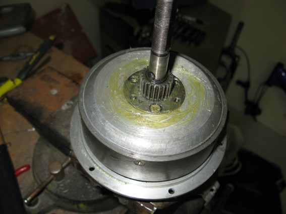

Se non l'hai già richiuso come temo, puoi contare i denti del perno centrale e della corona esterna che capiamo il rapporto di riduzione? I planetari non contano, non occorre contare i denti
ho richiuso per vedere se la scorrevolezza fosse migliorata, ma dovrò riaprirlo per mettere del mastice per sigillare i due carter(che non ricordo più come si chiami)e allora conterò i denti.

basterebbe la foto del pignone centrale (quello è il sole), quelli della corona forse si riescono a contare dalle foto già postate. Nelle foto degli spaccati dei motori manca quasi sempre la foto per contare i denti del "sole" perche' e' sempre coperto dalla piastrina che tecnicamente dovrebbe chiamarsi portatreno o planetario .
Non hai fatto caso a quanti denti avesse il pignone centrale alias sole?
Perdona la mia ignoranza -ultimamente ho letto tante di quelle cose che mi si è fuso il cervello- ad ogni modo ecco la foto ma da questa credo sia difficile contarli tutti
46,54 KB
...asp...l'ho anche in video vedo se riesco a contarli

secondo me sono 28

contati!!, ho riaperto e richiuso tutto,il video aveva la stessa inquadratura della foto; sono: 21/93
@maurice74
secondo me sono 28
ritenta sarai più fortunato...
grazie, spero di non averti fatto riaprire tutto solo per questo
Quindi il tuo motore riduce i giri (a favore della coppia) di più di 5 volte secondo il rapporto di riduzione:
1/(1+93/21) = 1:5,4
