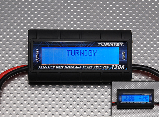

Ciao una domanda sul Watt meter il collegamento devo farlo tra batteria e centralina cioè posso saldare direttamente i cavi sia sullo spinotto canon delle batterie che sullo spinotto della centralina???
Grazie anticipatamente!!!

Se intendi rinunciare ad usarlo in altro modo puoi anche saldare.
Se desideri farne un uso più versatile usa dei connettori sfilabili.
Se ti serve il manuale del Turnigy lo allego.
Allegato: Mini Wattmetro Turnigy130.PDF

volevo prenderlo anche io. Com'è buono?
Inserito il - 08/06/2010 : 17:51:10  Mostra Profilo Invia a Barba 49 un Messaggio Privato  Rispondi Quotando
Ne ho uno identico e per adesso è perfetto. A qualcuno ha difettato, ma penso faccia parte del gioco.

come faccio a misurare gli ampere che immetto nella batteria durante la carica?
Avevo pensato di metterlo tra il caricatore e la batteria,giusto?

Inserito il - 08/06/2010 : 20:24:14  Mostra Profilo Invia a Gechino un Messaggio Privato  Rispondi Quotando

Inserito il - 08/06/2010 : 23:59:21  Mostra Profilo Invia a pippopeo un Messaggio Privato  Rispondi Quotando
Ciao, anche il mio funzia bene,
tranne un piccolo particolare,
i volt misurati sono un po' diversi dal tester,
quando il tester (che è preciso) misura 57,6 volt
il turnigy ne misura 58,21
penso che un 0,6 volt non sia nulla,
comunque vorrei un riscontro da quelli che ce l'hanno,
Il vostro è preciso o leggermente impreciso?

Inserito il - 09/06/2010 : 07:31:36  Mostra Profilo Invia a necknecks un Messaggio Privato  Rispondi Quotando
si, anche i miei sono un pò "allegri", nel senso che riportano una tensione un pochino piu' alta; ma di poco, non arrivo a 0,6V!
Anche tra di loro i due non vanno d'accordo.

Inserito il - 09/06/2010 : 10:38:54  Mostra Profilo Invia a pippopeo un Messaggio Privato  Rispondi Quotando
Una differenza di 0,6 volt,
su una batteria da 12A,
potrebbe falsare i dati di consumo?
e di quanto?
