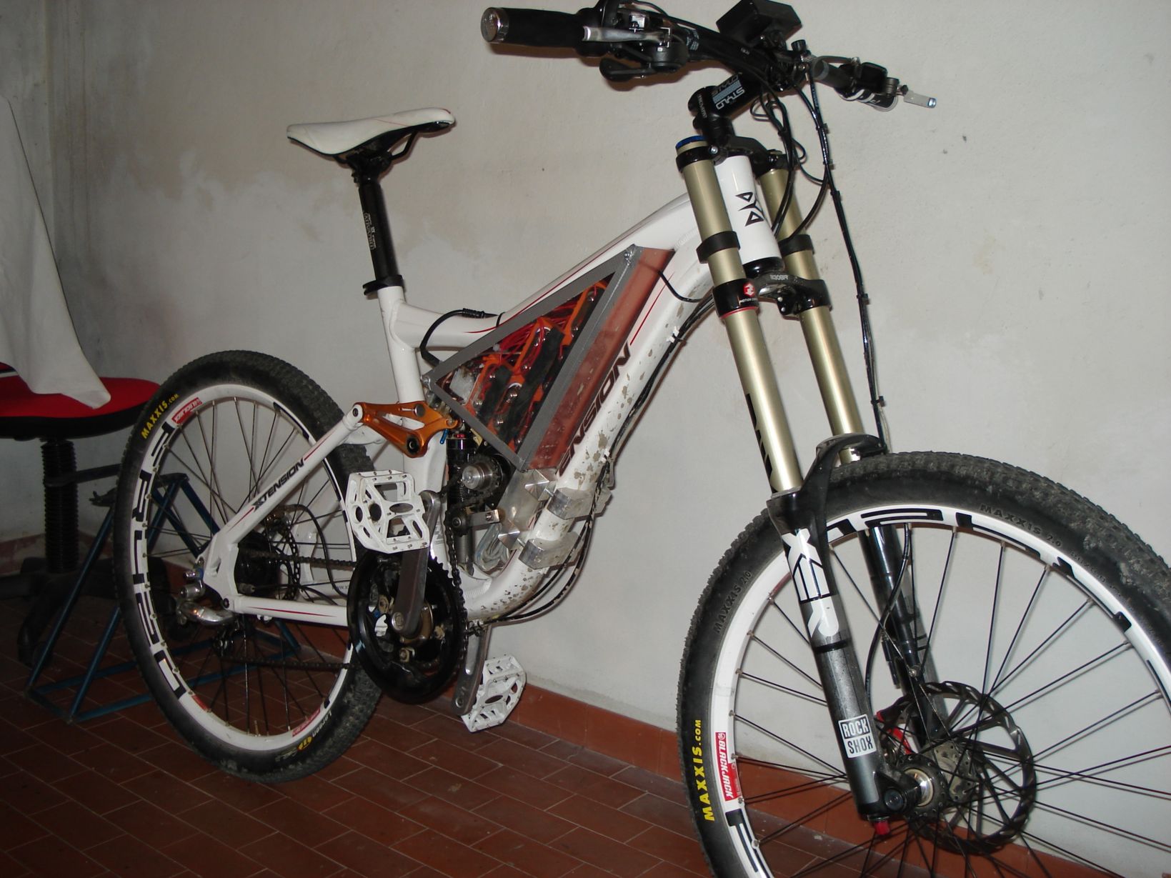

Buon giorno a tutti sono un nuovo iscritto ogni tanto mi permetto di scrivere le mie esperienze.
Come ho già scritto siamo in procinto di realizzare un telaio adatto sia al Ciclone in questione o un motore da ruota,con alloggiamento batterie, ecc. ecc...
Il mio itervento voleva solo avvalorare quello che molti dicono che il Ciclone è un ottimo motore,ancor meglio se rapportato giusto e correddato di un ottimo pacco batterie.
E' tutta estate che lo stiamo esperimentando su diversi percorsi. da montagna dura vedi montagne dell'alto Varesotto alle colline di Parma Traversetolo e paesi limitrofi e , pianura provincia di Cremona percorso di 11 Km sterrato molto tecnico prestatosi la scorsa settimana ad una gara di MTB.Il motore secondo noi è molto generoso noi lo usiamo con una centralina di nostra progettazione completamente prorammabile giri motore curva di coppia ecc... Survoltato a 36V il motore si comporta benissimo dal punto di vista calore, arriva ad una temperatiura costante di 24-26 °C che aumentano "fermandosi" di circa 5 °C e resistenza viso i 1000 Km ormai percorsi.
La velocità rilevata con (strumento cycloanalyst) in tratti pianeggianti é di 38 Km/h e l'autonomia è con batterie LaiPo4 con apporto mio sui pedali di circa 150W è di 40 Km.
In dura montagna vedi pre Alpi il motore supera ogni dislivello anche il più impervio,il consumo a pari batteria aumenta drasticamente la nostra autonomia si riduce a un 18 Km.
Sulle colline Emiliane dove le pendenze non mancano ma sono addolcite da numerosi falsi piani la nostra autonomia si aggira intorno a 30 Km ,ovviamete stesse batterie montate.
Capisco di essere stato un pò prolisso spero di non avervi annoiato vi allego una foto di uno dei 4 prototipi da me utilizzato e costruito a breve vi farò una breve recensione sul Ciclone da 650W, grazie e buona pedalata a tutti.

ciao,mi pare di aver capito che le batterie sono da 24volt ma da quanti Ah? pensate solo ad un uso fuoristradistico del vostro telaio? (il 500w non potrebbe circolare in strada pubblica) se ci sta il 500w ci sta anche il 250w? (ricordarsi di ridimensionare le foto prima di metterle per non rendere difficoltosa la lettura della discussione).

Si scusa come detto non sono pratico di forum la prossima la ridimensionero' del 50% ; si il motore è da da 500W quindi non adatto ad un uso stradistico noi usiamo la bici solo in fuori strada o su strade private, per la batteria invice rispondo specificando che è da 36V con BMS capacitivo programmato per scariche fino a 50Ah.Per qualunque delucidazione cotattatemi pure.

x gigi35 le batterie sono delle 38120 10ah con una tensione di 36v
il telaio potra' montare qualsiasi potenza del ciclone l'attacco del motore e' lo stesso indifferentemente dalla potenza

bella realizzazione, bravi
PS
non ho capito dalla foto se monta la corona libera

Buona sera a tutti sono ancora io vi ringrazio per le pertineti domande, per rispondere a Daniele le caratteristiche della mia bicicletta e quindi la sua autonomia è di un prototipo sviluppato per un uso montano e assolutamente fuoristradistico.
Il raporto da noi montato su tutti i nostri prototipi è molto corto per avere una grossa coppia, la centralina è programmata per avere una curva di potenza adatta per superare grandi pendenze,la risultante è ovviamente una E-bike dai consumi elevati.Il copromesso è come dicevo ancora migliorabile, ma il telaio che andremo a realizzare potrà ospitare un motore con rapporto stradale ovviamente conforme alle regole vigenti,e senza dubbio con una autonomia assolutamente superiore a quella indicata.
Parlando di centralina sarà applicabile su qualsiasi motore (essendo un prodotto da motare esternamente)corredata di una presa mini USB da una parte e una USB normale dall'altra collegabile a qualsiasi PC, e con un software grafico propietario con la possibilità di poterla programmare sia in voltaggio che in assorbimento.
Abbiamo pensato di fare cosa gradita progettando e realizzando questo prodotto visto tutti i problemi di conpatibilità "cablaggi schemi elettrici inesistenti" insomma la solita poca qualità da noi riscontrata nelle centraline asiatiche.

Buona sera Dasti il modello di ciclone da noi montato ha si la centralina interna ma si è stata baipassata dalla nostra intervento molto invasivo.
Successivamente abbiamo preso in considerazione il modello Ciclone da 650W volutamente perchè la centarlina è posta all'esterno.
Abbiamo fatto esperimenti ben riusciti anche eliminando i sensori di hold in un motore Ciclone da 500W.
