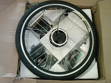

ciao kris,io ho acquistato il kit da alien il 30/3/2009 e mi è arrivato a casa il 7/4/2009 il pacco mi è arrivato in pessime condizioni ma tutto funzionante,il venditore è un pessimo spedizioniere,ebbene il kit è fatto molto bene,il peso di tutto il kit con batteria è di circa 12,4kg ma se levi il copertone e la camera d'aria gigantesche che ti vengono fornite nel kit,che tanto non potresti montare perchè non ci passa dalla forcella,levi circa 700gr,quindi in totale sottraendo il peso del mio cerchione completo che pesa 1,432kg,avresti circa 10,3kg in più sulla bici,peso totale bici con kit 18,3kg l'ho montato sulla mia bici da corsa in carbonio da 8kg della look vintage carbon,la velocità massima che puoi fare senza pedalare è 30kmh con batterie cariche,la strada che puoi percorrere con le batterie fornite da 36v10ah phylion battery che fanno schifo ma ti permettono di fare 30/35 km in pianura con un paio di salite non è male,ma fanno schifo perchè puoi fare max 300 scariche,il kit finito l'ho pagato 508 euro che non è male considerando che il kit è completo,leggero,con batterie lito,mettere un motore leggero e poi mettere delle batterie al piombo è un contro senso,il kit deve essere il più leggero possibile per una bici da corsa,per il tiro non ti preoccupare perchè tira bene ma non da strapparti la forcella e un tiro progressivo,questo kit ti permette di salire a 24kmh su una pendenza del 10% che normalmente io salgo a 18kmh,un'altra cosa,bisogna limare un po l'attacco del mozzo perchè il mio in origine è da 10mm invece quello del motore è 11mm,il kit dopo tutte le prove l'ho rimandato indietro perchè,il venditore mi aveva garantito 32kmh,peso 8kg kit completo,e motore bafang,ebbene il motore udite! udite! non è un bafang ma un motore leggero che gli assomiglia tanto,dopo tutto questo l'ho rimandato indietro adesso aspetto il rimborso.posto qualche foto
Inserito il - 14/04/2009 : 21:14:21  Mostra Profilo Invia a elle un Messaggio Privato  Rispondi Quotando
l'alien non è un bafang? sei sicuro? che marca era? e il venditore ha accettato la restituzione del solo motore, fuori dal cerchio originale ecc?
scannella
811 Messaggi
Inserito il - 14/04/2009 : 21:16:55  Mostra Profilo Invia a scannella un Messaggio Privato  Rispondi Quotando
sono sicuro perchè un bafang c'è l'ho davanti casa all'auchan è molto più piccolo e poi è libero quando il motore non è in azione,invece quello dell'inglese girava duro,non hai capito gli ho mandato tutto indietro
scannella
811 Messaggi
Inserito il - 14/04/2009 : 21:18:26  Mostra Profilo Invia a scannella un Messaggio Privato  Rispondi Quotando
la marca non l'ha so,ma sopra non c'è scritto bafang,invece quello dell'auchan si,non riesco a postare le foto come devo fare?

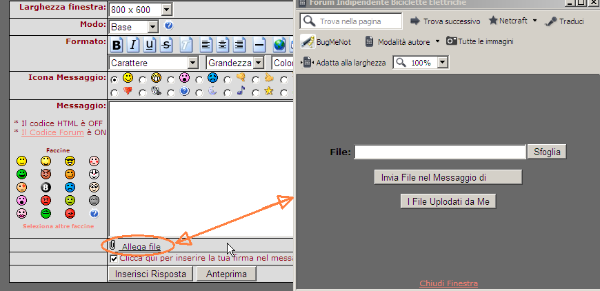

prova cosi'

@ scannella, devi anche evitare che nel nome della foto compaiano spazi o segni di interpunzione come parentesi o simili...

@ scannella, devi anche evitare che nel nome della foto compaiano spazi o segni di interpunzione come parentesi o simili... in ogni caso ci sono diversi modelli di bafang, anche se l'attrito di cui parli non è tipico di quella marca per quanto ne sappiamo
Le ho messe a posto io... non ci vanno le parentesi, ricordatevi.

questo è il pacco come è arrivato,madonna che nervi ste foto,scusami elle ci riprovo

rinomina la foto! niente parentesi nel nome!
anzi, con l'occasione ridimensionala pure, 900 pixel vanno bene, oltre rischiano di scombinare la videata a molti
