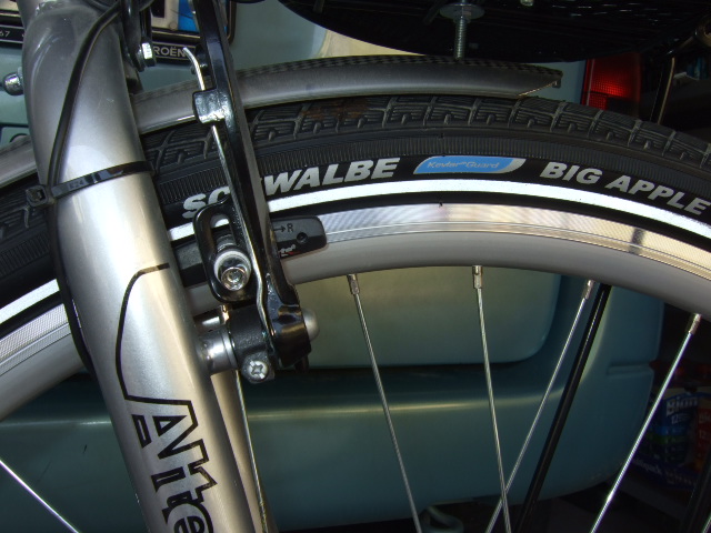

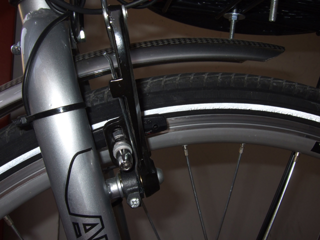

io i big apple li ho appena montati, i 28x2.00,
una cosa da tenere presente oltre alla larghezza è l'altezza dei pneumatici
Prima della cura
205,36 KB
Dopo La cura
123,58 KB
io ho dovuto allargare i parafanghi per farceli stare e lo stesso non li posso gonfiare alla massima pressione o toccherebbero.
Da me i 28x2.35 non ci stanno, dovrei togliere i parafanghi.
se te li prendi ricorda di ordinare insieme alle gomme anche le camere d'aria Schwalbe SV19 (valvola Presta) oppure AV19 (valvola come quella delle auto).
Le camere d'aria tradizionali sono troppo piccole per riempire queste enormi coperture, si dilatano troppo e scoppiano (A me è successo).
Comunque ottima scelta, con i Big Apple gonfiati a 2,5 atmosfere sembra realmente di viaggiare su una biammortizzata.
