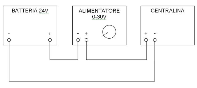

leo66
674 Messaggi
Inserito il - 04/06/2009 : 15:47:32  Mostra Profilo Invia a leo66 un Messaggio Privato  Rispondi Quotando
Come te la cavi con l'elettronica?
Allora, senza schema è un pò difficile, cmq, l'LM358 ha due uscite, il pin 1 e il pin 7, bisogna capire quale delle due è usata per il cut-off.
Devi collegare, al posto della batteria, un alimentatore variabile e scendere piano piano con la tensione fino al cut-off. Nel frattempo tieni un tester su misura Vdc e guarda quando l'uscita commuta. Fai la prova prima tra il pin 1 e la massa (pin 4) e poi tra il pin 7 e la massa per capire quale dei due opamp viene utilizzato.
Capito questo poi ne riparliamo....

maxpoz
1129 Messaggi
Inserito il - 04/06/2009 : 16:35:04  Mostra Profilo Invia a maxpoz un Messaggio Privato  Rispondi Quotando
In pratica dovrei avere un alimentatore regolabile che faccia più di 50v,
collegarlo tramite pin 8+ e pin 4-, cosa dovrei rilevare con il tester, abbassando il voltaggio dall'alimentatore
cosa dovrei notare con il tester tra i pin 4-7 e 4-1?
Il problema è trovare un alimentatore così alto variabile...

Figurati. Non c'è modo di sommare 4 alimentatori da 12v?
36501 Messaggi
Inserito il - 05/06/2009 : 09:05:45  Mostra Profilo Invia a Barba 49 un Messaggio Privato  Rispondi Quotando
Puoi usare una batteria da 24volt con in serie un alimentatore variabile da 15volt, visto che la tensione di cut-off dovrebbe essere intorno ai 36 volt.
@Jonatan: I BMS che vendono su eBay staccano quando le celle sono a 2,2-2,3volt. Personalmente ho provato una batteria cinese, e il BMS staccava a 35,7volt quindi sulla mia centralina restavano ben 6,3volt inutilizzati.

Inserito il - 05/06/2009 : 09:20:31  Mostra Profilo Invia a leo66 un Messaggio Privato  Rispondi Quotando
Soluzione perfetta. Mettere in serie gli alimentatori è fattibile, purchè siano perfettamente isolati tra loro, altrimenti si rischiano cortocircuiti.
Ho 3 batterie da 12 v e qualche alimentatore, ma non ho proprio capito come faccio a collegare in serie le batterie e l'alimentatore, uno schema?
Inserito il - 05/06/2009 : 09:56:00  Mostra Profilo  Visita l'Homepage di blindo7 Invia a blindo7 un Messaggio Privato  Rispondi Quotando
Puoi fare le misure con attaccata la batteria a 48 volt,
successivamente le stesse misure con attaccata la serie di tre batterie da 12,ossia 36
alimentando il todo con 36 sei sicuramente sotto cut-off della centralina,e si può capire quale stadio ha cambiato stato confronto ai 48

maxpoz ha scritto:
ggiommi ha scritto:
Qualcuno sa quale energia rimane con 6,3v inutilizzati? non vorrei che gli ultimi 6v diano esponenzialmente meno energia.... ci vorrebbe vedere la curva di scarica.
Qualcuno a provato a bruciare le centraline di joffa?
Joffa un sacrificio per la scenza... prova se le centraline nine tengono 60V 72V 80V.... Si Si anche a me dispiace rompere ma magari se ne hai una un pò rovinata.
Complimenti per il post.
Sarebbero comunque 6.3v di autonomia residua, parlando con Roberto anche lui mi ha confermato che per le LifePO4 usiamo solamente un 60/70%.
C'è già chi mi pare usa centraline es.36v con il 48v
13,84 KB
Con l'alimentatore hai comunque il vantaggio di verificare il valore corretto a cui è impostata attualmente la tua centralina.

maxpoz
1129 Messaggi
Inserito il - 05/06/2009 : 11:36:34  Mostra Profilo Invia a maxpoz un Messaggio Privato  Rispondi Quotando
Ah ok,collego normalmente in serie,
non appena trovo il tempo faccio le prove....
intanto aspetto anche le prove di Jonathan
