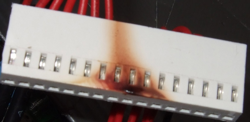

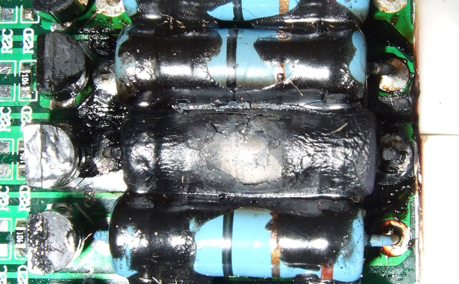

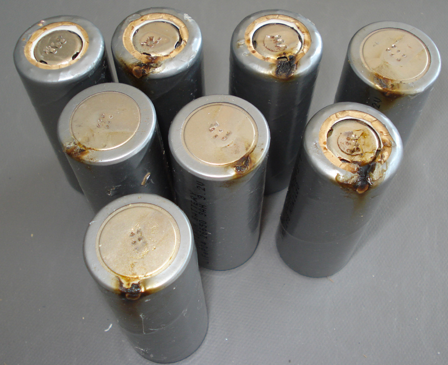

Complimenti a tutti per il vostri corti,
ecco il mio capolavoro
batteria con 2 giorni di vita
traffico con i fili del bms
questo è il risultato,
Bms fritto
219,45 KB
Connettore bms con decorazione
78,12 KB
8 celle da buttare
337,27 KB
una puzza allucinante di bruciato elettonico e fumo denso usciva dalla borsa, Roberto ZEV Che mi ha riparato i danni dice che se erano delle LiIon- LiPo questa storia non ve la raccontavo...
Non tutto intero almeno...
