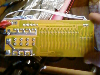

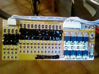

Ciao vorrei controllare la mia batteria lifpo4 . Leggendo il forum ho visto che si può provare la tensione di uscita per fila di celle ,penso si possa fare dal BMS? mi sapete dire dove devo usare il tester? la tensione delle celle di quanto deve essere? (la bat e una 48v 15ha di roberto)

Salve Miprimo ,si puoi misurare le singole celle della tua batteria direttamente dalle loro resistenze che trovi nel Bms utilizzando un tester.Troverai un ottimo tutorial nel sito del buon Outside http://www.webalice.it/c.designer/lifepo4_ping.htm

Grazie icnus ho letto il link verificato le celle tutte a 3,6 tutto ok Grazie HENKA non ho chiesto a roberto perché sapevo di trovare le risposte sul forum[;)
