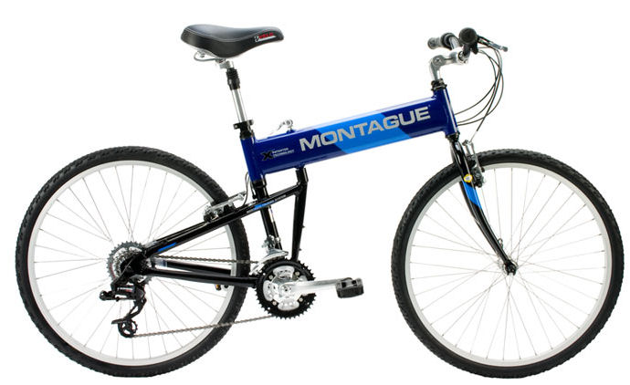

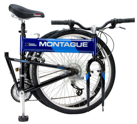

[quote]Messaggio di jumper
Come alcuni ricorderanno, avevo in programma di prendere una pieghevole per questa stagione estiva da utilizzare in intermodalita' in citta' ... ma...
Se eri attratto dall'idea di una pieghevole, e sei approdato ad una bici come quella che ci descrivi, forse potresti essere interessato ad una che mi sembra riunisca le caratteristiche di entrambe:
Prima:
49,3 KB
Dopo:
52,44 KB

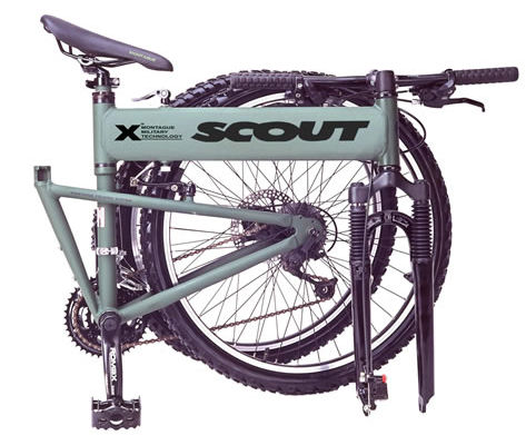

e questo è un modello con ammortizzazione anteriore:
42,87 KB
