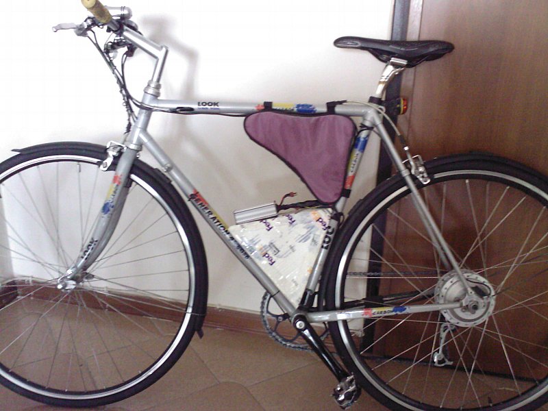

grazie bengi mi hai rincuorato un pochino speriamo che nella bella stagione torni tutto come prima,ho notato che queste batterie che ho io si comportano così:quando fà tanto caldo tipo 35 gradi hanno un calo e quando fa freddo tipo 17 gradi hanno un calo,diciamo che per utilizzarle al meglio dovrei stare come temperature dai 20 ai 30 gradi perchè oltre ho notato un calo di circa il 10%,premetto che il calo non è drastico alla fine si perdono in velocità circa 2/3kmh e come autonomia circa 2/3km quindi quasi impercettibile,io mene accorgo perchè percorro sempre lo stesso percorso con tachimetro e cronometro alla mano sennò penso sia molto difficile accorgesene vedremo più avanti come si comportano queste sensibili batterie,un grazie di cuore a tutti per i commenti molto utili per confrontarsi e capire,ciao a tutti alla prossima.ps:posto una foto della bici cosi tutti capiscono di che tipo di kit sto parlando
