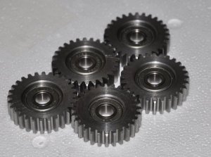

Ho l'impressione che con amperaggi cosi' alti, gli ingranaggi in nylon non durerebbero molto, visto che agli americani (che li alimentano a 72+V gli si ammollano stile caramello)
Forse con almeno una rotellina in acciaio ....
quoto jumper: è un motore molto carino e valido, ma per un uso normale

Dal sito del venditore tedesco ci sono tabelline dati più chiare http://www.das-elektrorad.de/technik.htm e bravi, bravi hanno contato i denti: sole=73 e corona=17 . Quindi sappiamo che questi motori hanno un rapporto di riduzione di 1/(1+73/17) = 1:5,3 più o meno lo stesso del mio ezee e del cinese di ger quindi.
I tedeschi vendono anche gli ingranaggi in metallo
