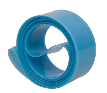

Inserito il - 15/06/2009 : 21:33:36  Mostra Profilo Invia a ger un Messaggio Privato  Rispondi Quotando
io ho montato schwalbe più elastici di quelli che avevo di cui non ricordo il nome, si adagiano perfettamente sulla parete interna del cerchio e non ho più avuto problemi.
Sono questi:
13,76 KB
