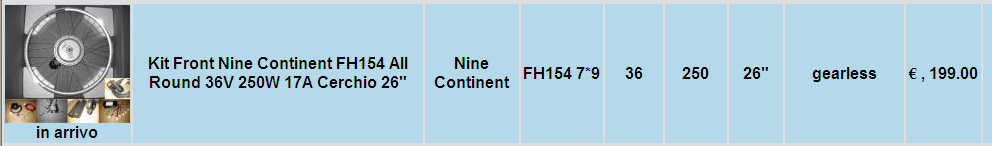

Inserito il - 17/06/2009 : 17:18:03  Mostra Profilo Invia a Dasti un Messaggio Privato  Rispondi Quotando
Intendo ad esempio questo:
Le info le trovi sul sito dell'amico Joffa:
http://www.wheelkits.it/
