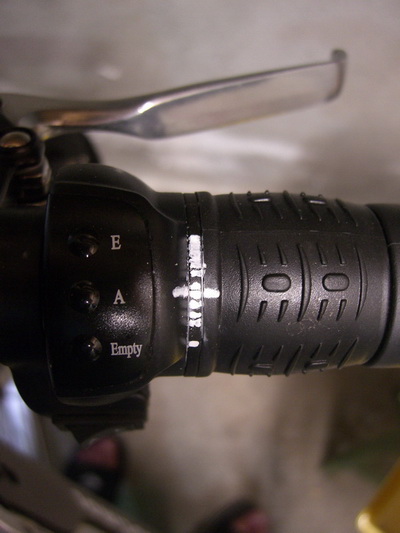

Non so se lo hanno ancora in catalogo ma c'era il "cruise control": mettevi la manetta nella posizione voluta e poi premevi il pulsantino
A questo punto continuava ad andare con quella regolazione indipendentemente dalla posiozione del regolatore
Alla prima frenata o fermata dei pedali, si azzerava il tutto
Perciò non si memorizza la velocitàma la posizione della manopola
Lo avevo sulla mia prima Frisbee ed era comodo
Sulle successive (che hanno il regolatore che non usa tutta la manopola ma solo il pezzo più interno) ho risolto il problema in modo ancora più comodo con delle tacche bianche e premendo la parte fissa della manopola contro quella rotante per annullare l'effetto della molla di richiamo
80,47 KB

So che hai adottato questo sistema Pix. Avevi anche tolto la molla, se non ricordo male. Altrimenti, è sufficente "premere" con forza la parte fissa della manopola contro quella rotante per annullare l'effetto della molla di richiamo?
Le tacche, tutto sommato, forse si possono anche non fare regolando ad occhio la manopola sulla velocità che si vorrà mantenere (giusto?).

Ciao Pix,
utilizzando la manopola le tacche non vanno via nel tempo?
Con cosa le hai disegnate?

Mibe: la molla della nuova Sudtirol è più leggera e non ho avuto bisogno di eliminarla
Le tacche mi servono per fissare in modo più preciso l'assorbimento che ho programmato (per ottimizzare l'autonomia)
Ik: le ho disegnate con un pennarello bianco indelebile e poi (quando si sono ben asciugate) ci ho passato sopra dello smalto per unghie trasparente (lo confesso : nella mia "officina" ne ho una boccetta)

Quindi con la nuova Sudtirol hai solamente dovuto forzare la manopola una contro l'altra?

Inserito il - 12/07/2009 : 11:46:34  Mostra Profilo Invia a pixbuster un Messaggio Privato  Rispondi Quotando
Si Mibe e funziona egregiamente, lasciandoti la possibilità di regolare rapidamente l'erogazione in caso di guazzabugli sulla strada
