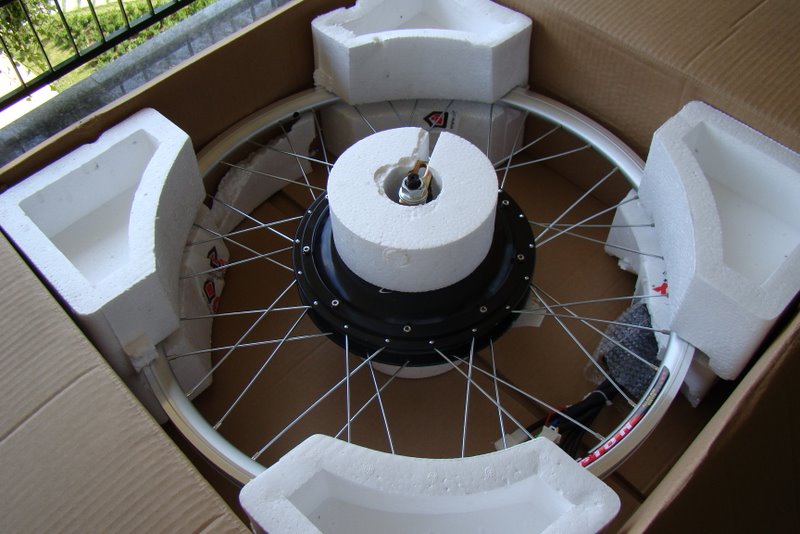

Dopo i tre giorni promessi da Joffa è arrivato il postino con il motore di Joffa!!!
101,55 KB
Aperto si presenta come da foto che ho già visto:
95,23 KB

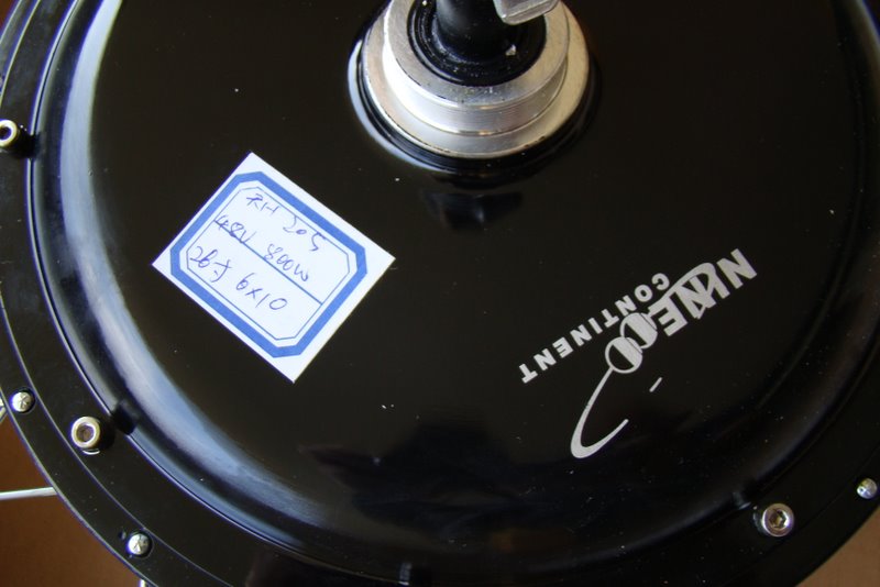

Ecco un close-up delle scritte sul motore. Notate il rapporto che indica un "High Torque":
68,54 KB

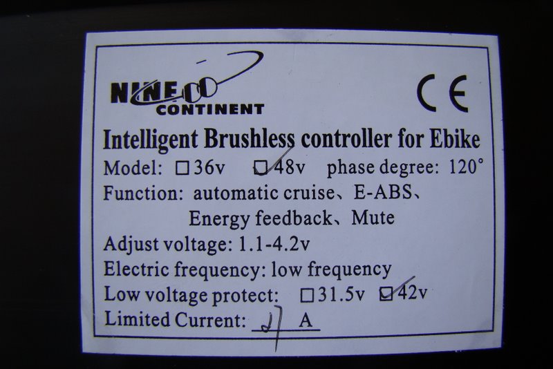

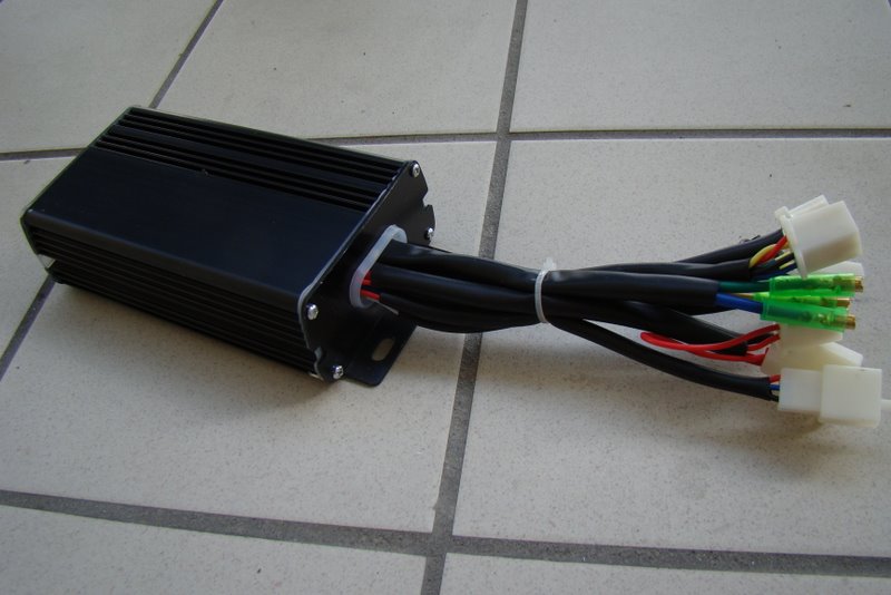

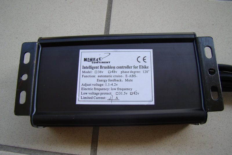

Iniziamo con la centrlina che non è come quelle argentate che si vedono ma è nera, stagna e con i cavi raccolti da una guarnizione forata.
73,92 KB
74,85 KB
78,8 KB

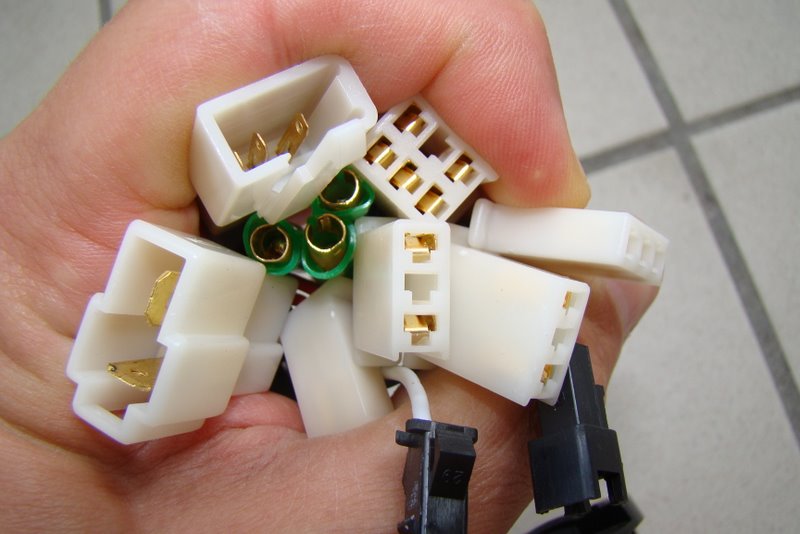

Close-up del tipo di connettori:
75,07 KB

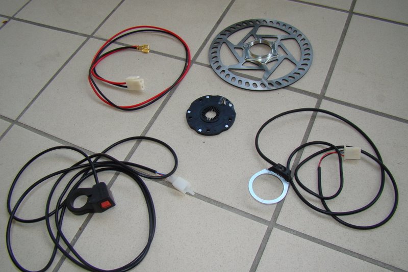

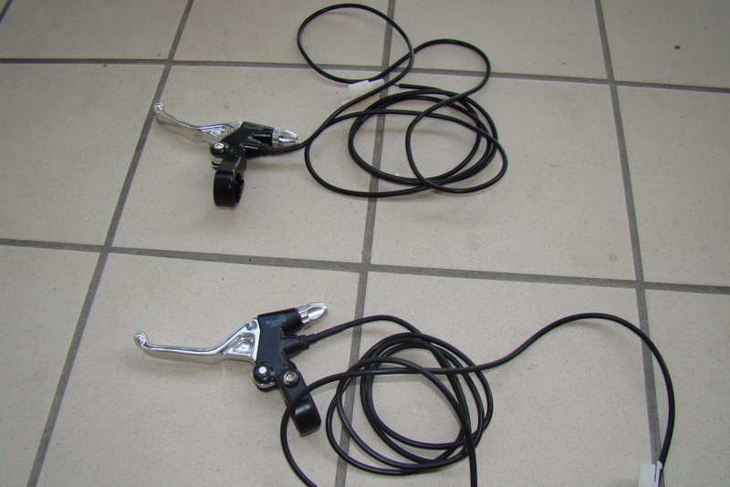

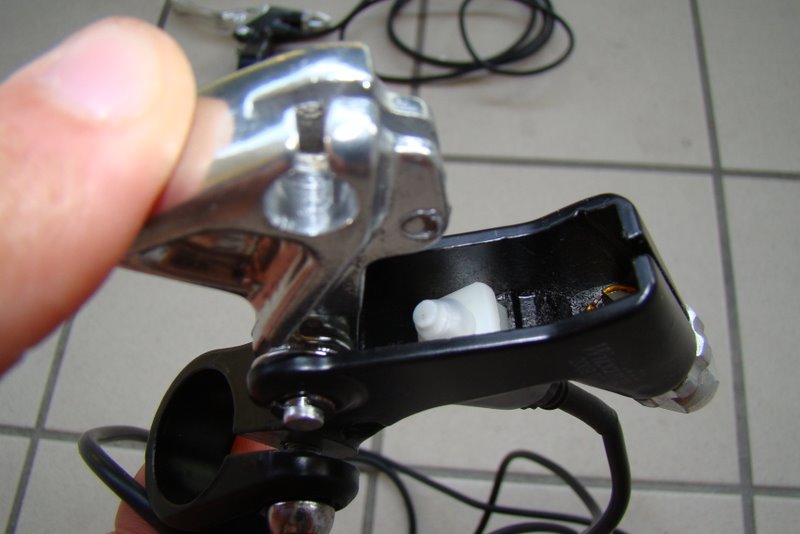

Poi abbiamo i freni dove vi zummo il contatto al'interno:
83,93 KB
65,9 KB

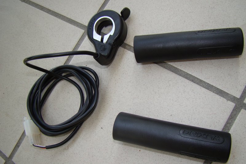

Acceleratore con manopole:
86,68 KB

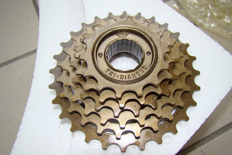

Il Pignone a 6 rapporti (spero si chiami cosi):
102,48 KB
Ed infine tutto ciò che serve per il PAS:
95,82 KB

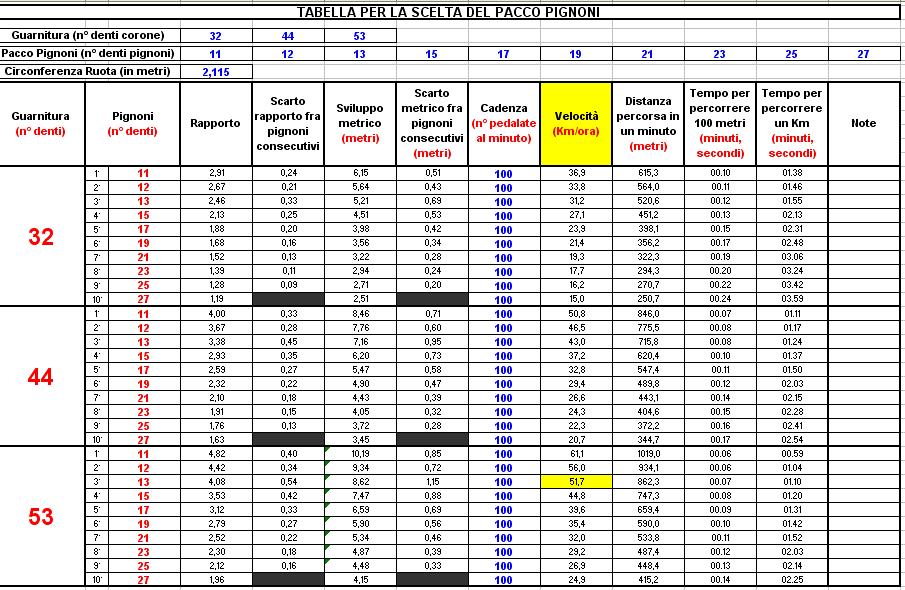

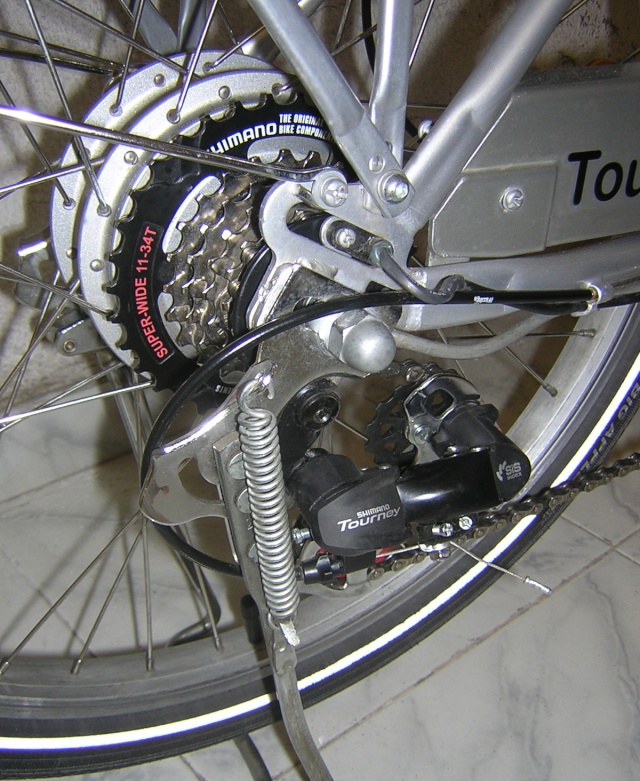

Ciao, bello il kit, ho contato i denti del rocchetto + piccolo, mi sembrano 14. Io avrei intenzione di prendere un 205 800W High speed, ma con questo pacco pignoni il rapporto + lungo che potrei mettere sarebbe troppo corto, a meno di non mettere davanti una corona da 53. Ho visto in giro anche pignoni da 11. Una domanda : il pacco pignoni è ovviamente solo così o c'è possibilità di scelta ?
36481 Messaggi
Inserito il - 11/07/2009 : 12:30:30  Mostra Profilo Invia a Barba 49 un Messaggio Privato  Rispondi Quotando
@Chopin: per i pacchi dei pignoni a vite il rocchetto più piccolo che si trova in commercio è da 13 denti; per i pacchi con attacco "a cassetta" si arriva a 11 denti, perciò con il Nine 205 ti devi accontentare del 13 e cambiare la corona anteriore e il deragliatore.
chopin
56 Messaggi
Inserito il - 11/07/2009 : 13:41:47  Mostra Profilo Invia a chopin un Messaggio Privato  Rispondi Quotando
Grazie Barb, ho trovato una bella tabella dove si vede che
per andare a 51,7 km/h con un rapporto 53/13 occorre pedalare
100 volte al minuto, mi sembra una frequenza ancora sostenibile, no ?
io ho trovato questo per la mia Frisbee ma credo vada bene per tutti gli attacchi a vite:
212,18 KB
Dahon Jetstream
36481 Messaggi
Inserito il - 11/07/2009 : 17:54:41  Mostra Profilo Invia a Barba 49 un Messaggio Privato  Rispondi Quotando
Ottimo, lo monto subito sulla mia... mi avevano detto che non erano in commercio! Grazie Ik8jqk.
@Chopin: Sei a cavallo, si trovano anche con 11 denti... Con questo scendi a 85 pedalate al minuto.
Off topic:
di niente ho solo riportato una modifica fatta da Pink, e considerato che e' una modifica che e' molto gettonata, in particolare a chi supera i 35 kmh sicuramente, ho fatto da ponte.
Per la cronaca il 34-11 e' montato di serie sulle nuove Frisbee con ruota da 24.

Inserito il - 13/07/2009 : 17:31:50  Mostra Profilo Invia a dumil un Messaggio Privato  Rispondi Quotando
joffa, tu non potresti rimediarli per i tuoi kit (specie quelli superveloci) questi pacchi pignoni con 11 denti?
Devo dire che le leve cutoff sono molto più belle di quelle che mi ha inviato asvea col 406

Non mi parlare di rocchetti che sono ancora incazzato con quel pirla di cinese che mi promette i pacchi a 7 pignoni e poi mi invia quelli a 6.
Che figura da patacca !
Comunque, su eBay, si trovano anche quelli.
Sti qua che dite voi, non sò il prezzo.
Adesso cerco di vedere quanto me li fanno e magari li prendo lì.
dumil
1484 Messaggi
Inserito il - 13/07/2009 : 18:34:22  Mostra Profilo Invia a dumil un Messaggio Privato  Rispondi Quotando
il problema è l'attacco che deve essere a vite: su ebay da 11 a vite non c'è nulla per tutto l'emisfero. Comunque anche da 6 non è un problema, come ho detto più volte la mia bici ormai è monorapporto

dumil ha scritto:
... Comunque anche da 6 non è un problema, come ho detto più volte la mia bici ormai è monorapporto
Quoto, ma sai...il marketing...
Il mercato chiede pignoni da 7 e se gli dai pignoni da 6+tante belle spiegazioni...perdi i clienti...
In effetti ne bastano 3 con 2 corone e ci fai tutto. Almeno, con i 48 Volts.
