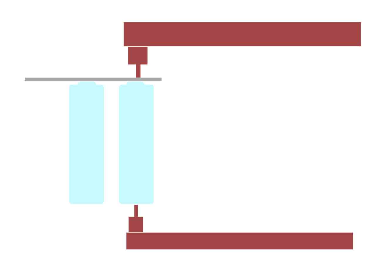

Inserito il - 22/07/2009 : 10:04:02  Mostra Profilo Invia a maxpoz un Messaggio Privato  Rispondi Quotando
Scusate ma con quella saldatrice come fai a saldare le placchette sulla batteria, essendo esse dei cilindri i 2 puntali dove li posizioni?
gip_mad
705 Messaggi
Inserito il - 22/07/2009 : 12:09:27  Mostra Profilo  Visita l'Homepage di gip_mad Invia a gip_mad un Messaggio Privato  Rispondi Quotando
In che senso?
maxpoz
1129 Messaggi
Inserito il - 22/07/2009 : 14:41:29  Mostra Profilo Invia a maxpoz un Messaggio Privato  Rispondi Quotando
Nel senso che, se ho 2 barrette, le sovrappongo e un puntale sotto e uno sopra, scaldano e uniscono i le 2 barrette,
se ho una batteria e una barretta, appoggio la barretta sopra la batteria, un puntale sopra la barretta, e il puntale sotto
dove lo appoggio? (sul negativo della batteria?)
24,04 KB
HENKA
740 Messaggi
Inserito il - 22/07/2009 : 14:49:15  Mostra Profilo Invia a HENKA un Messaggio Privato  Rispondi Quotando
ma nooooooo! potresti fare esplodere la cella!!! devi mettere un puntale sulla linguetta e una sulla batteria ma sullo stesso polo, o al limite forse tutte e due sulla stessa linguetta! guarda su endless ci sono anche le foto e si capisce.
