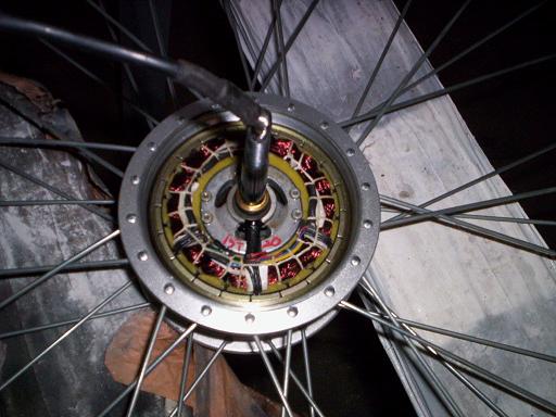

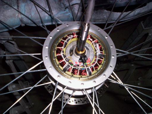

HENKA
740 Messaggi
Inserito il - 16/08/2009 : 22:51:45  Mostra Profilo Invia a HENKA un Messaggio Privato  Rispondi Quotando
52,5 KB
50,26 KB
in queste due immagini si vede l'interno del 24V (sopra) e del 36V (sotto), a occhio sembrano uguali ma ci sono dei numeri a pennarello (9T 19 sopra e 15T 20 sotto) che lascerebbero supporre essere il rapporto tra spire e avvolgimenti o qualcosa del genere tipo il nine ( 7*9,8*8, ecc...)
nine fr 154 35v da solo
7768 Messaggi
Inserito il - 17/08/2009 : 15:47:24  Mostra Profilo Invia a job un Messaggio Privato  Rispondi Quotando
Hai contato i magneti? Che nel primo ce ne siano 19 e nel secondo 20 ?
HENKA
740 Messaggi
Inserito il - 18/08/2009 : 19:03:52  Mostra Profilo Invia a HENKA un Messaggio Privato  Rispondi Quotando
job non li ho contati causa fretta ma dalle foto non mi sembra, inoltre credo sarebbe meno costoso intervenire sulle spire... che sia magari il diametro del filo? lo spessore dell'insieme di fili? boh, comunque sia come entrata in coppi che come velocità massima ho avuto la netta sensazione che il 36V sia rapportato molto corto e il 24V molto lungo ( pensa che continua a chiedere 5-6A anche in discesa a quasi 50kmh, a 36v... non oso pensare a 48!)
