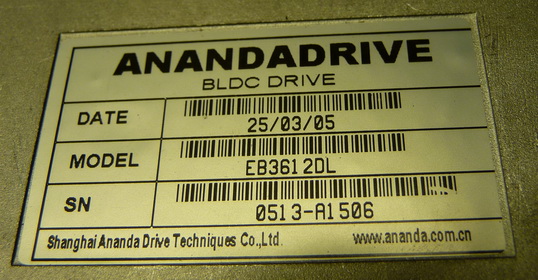

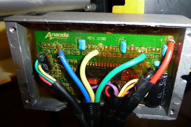

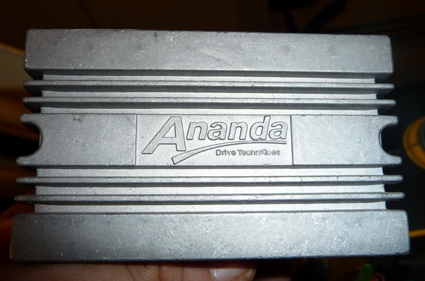

Ho fatto qualche foto alla centralina che riporto qua di seguito :
da notare che non esiste alcuna regolazione o possibilità di intervento.

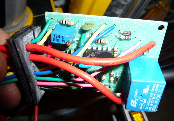

Oltre alla centralina ANANDA esiste anche un'altra centralina con PIC a bordo che non capisco cosa sia, forse è il controller per il PAS o per la manopola della velocità ? Qualcuno sa a cosa serve il trimmer a bordo ?

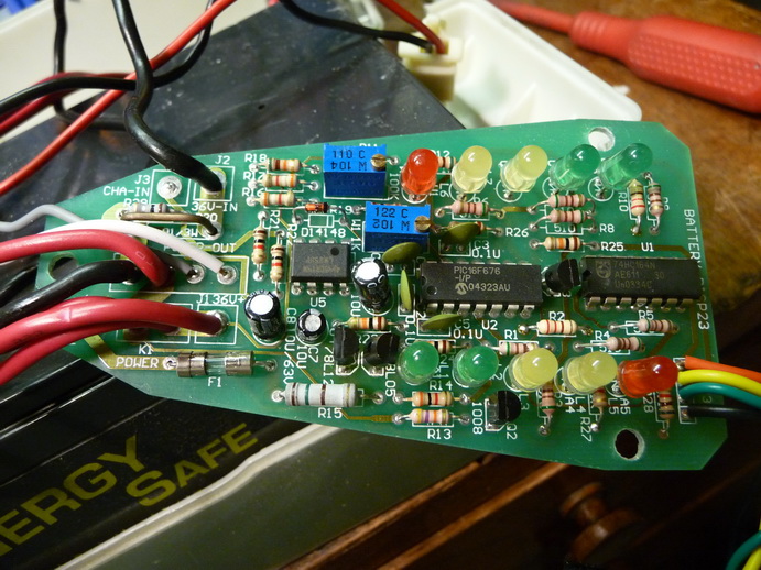

Ed ecco infine il circuito del pacco batterie con il PIC. Qualcuno sa cosa si può regolare con i due trimmer ? Purtroppo la visualizzazione della tensione è molto vaga e non è progressiva, in pratica passo da un massimo direttamente all'area gialla di minimo praticamente senza valori intermedi.

Se stagni lo shunt (il filo grosso 'nudo' sulla sinistra) aumenti l'amperaggio della centralina ma non aumentera' la velocita', solo la coppia

La scheda con il PIC serve a gestire il PAS e il trimmer regola la velocità (entro certi limiti piuttosto bassi) del commutatore su A (ho provato a girarlo ma sono solo passato da 18 a 20 km/h)
La scheda con i Led (quella sul pacco batterie) controlla la scarica minima e i trimmer servono per regolare il voltmetro e l'amperometro (mai toccati)
Lo shunt è quello per convertire la corrente in millivolt per far funzionare l'amperometro ma non mi risulta abbia alcuna influenza sulla corrente massima
Il tutto è come quello della mia precedente Frisbee (la Dolomites) e credo non ci sia speranza di poterla fare andare più veloce
E' anche per questo che sono passato alla Sudtirol: non c'è più l'attacca-stacca a 25 km/h ; ma ha una centralina divers
