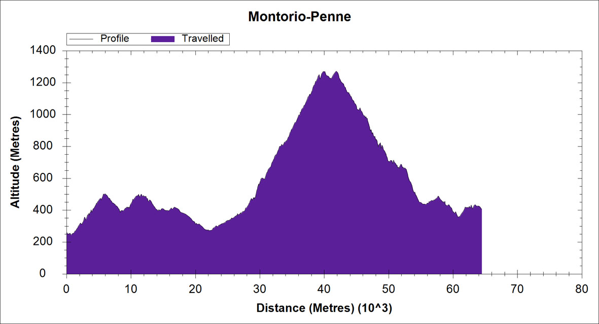

Ce la fa sicuramente, qui:
http://www.jobike.it/forum/topic.asp?TOPIC_ID=4995
c'č la descrizione di un giro fatto da l
Lupo elettrico attorno al Gran Sasso in otto tappe con delle salite veramente importanti:
Un esempio in questo grafico che rappresenta la sesta tappa:
91,38 KB
