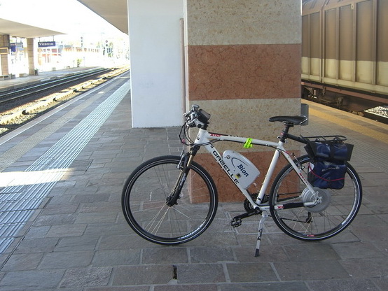

Inserito il - 20/11/2009 : 23:54:06  Mostra Profilo  Visita l'Homepage di felicetto giramondi Invia a felicetto giramondi un Messaggio Privato  Rispondi Quotando
domattina mi metto all'opera, sono stato contagiato anch'io.
Oggi mi è arrivata la scatola con ruota-batteria-console del BionX, ho deciso di montare il tutto su una Gazelle XR2
89,81 KB
Era dai tempi dell'ITIS che non mi sentivo così elettrizzato,
dai tempi in cui grazie a Nuova Elettronica, ai trasferibili, all'acido, e a decine di componenti ci si divertiva a realizzava la centralina per luci psicadeliche.
Mi vergogno un po' a scrivere in questa sezione, perché il BionX è un kit pronto e così mi sento come un cuoco che invece di mettere insieme i vari ingredienti si limita a scongelare un "4 salti in padella". Vaben, meglio che niente!
Domani vi dirò com'è andata.

felicetto giramondi
280 Messaggi
Inserito il - 21/11/2009 : 23:14:00  Mostra Profilo  Visita l'Homepage di felicetto giramondi Invia a felicetto giramondi un Messaggio Privato  Rispondi Quotando
Stamattina sono arrivato un po' in ritardo e ho trovato i "4 salti in padella" quasi del tutto scongelati:
Matteo e Roberto si erano già messi all'opera senza aspettarmi, seguendo scrupolosamente le istruzioni erano arrivati praticamente alla fine.
Stavano fissando sul freno l'interruttore magnetico (pensavo che il bioniX ne potesse fare a meno).
E come ragazzini stavano bisticciando sui dettagli: "ocio, te ghe le man sporche e te rovini la vernisa opaca...)
Giusto in tempo per bisticciare un po' anch'io!
La batteria era stata messa in carica la notte e a me han lasciato l'onore del primo giro:
MAMMA MIA !!!
L'avevo già provato ad aprile alla Spezi su una Riese&Mueller, l'avevo provato all'Eurobike su una Diamant, però qui a Vicenza mi sembra che spinga ancor di più, forse la bici su cui è montato è più sportiva e leggera, mah!
Il motore è il PL250HT - 9/35Nm con batteria LiMn da 37V-10A-355Wh; su ruota a 9 rapporti su Gazelle RX2 cambio Deore
Non ho gran esperienza, e a questo punto aspetteremo Pix per un suo test, ma mi sembra almeno una spanna sopra a tutto quello che ho provato fin'ora, soprattutto come spunto e silenziosità.
La soddisfazione di poter metterci le mani anch'io è arrivata subito dopo, e così con la stessa febbre della vigilia anch'io mi sono messo a bisticciare mentre a 6 mani montavamo il secondo BionX su una nostra bici "standard": color arancione, forcella rigida, freni, cambio e guarnitura Deore 27V, telaio trekking in alluminio.
Sto parlando del motore "classico" PL250-7/25Nm con batteria LiMn da 26V-10A; 268Wh.
Dopo averlo provato tutti e tre ci siamo rimessi a bisticciare sulle comparazioni: è meglio di quello, è peggio di quell'altro, è simile a quest'altro ancora etc.
Ovviamente inferiore al fratello montato sulla XR2, mi sembra comunque un'ottimo prodotto, stessa silenziosità spunto minore: mi sa che Pix avrà un bel da fare.
Come scritto altre volte, stiamo cercando di sostituire nel parco bici a noleggio, l'affidabile e performante Panasonic, con qualcosa di analogo in affidabilità e prestazioni, ma che occupi meno spazio sui carrelli e con telaio e componentistica "normale" (magari con la batteria che duri di più).
Questi esperimenti ci servono poi a capire se il BionX sia un prodotto commercializzabile in italia, nonostante il costo elevato.
L'unica cosa per il momento che abbiamo deciso è quella di ordinare un'altro PL250HT, montato su ruota da 26" per provarlo su una MTB, su un Cabby e sopratutto sul tandem "Pino" della Hasebike.
P.S. Per le foto, vi faccio aspettare domani quando recupero il cavetto per scaricarle. La XR2 non sarà una bellezza, perché la raggiatura originale è rimasta sulla ruota davanti, mentre quella del BionX è diversa.
P.P.S Adesso sono alla ricerca nei vari forum inglesi e tedeschi del sistema per togliere il blocco dei 25Km/h. Mi par di aver intuito che i 35 siano facilmente raggiungibili, mantenendo una ragguardevole autonomia.

felicetto giramondi
280 Messaggi
Inserito il - 26/11/2009 : 18:02:15  Mostra Profilo  Visita l'Homepage di felicetto giramondi Invia a felicetto giramondi un Messaggio Privato  Rispondi Quotando

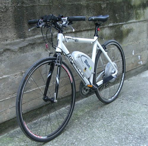

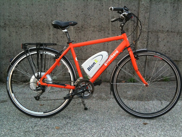

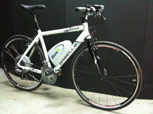

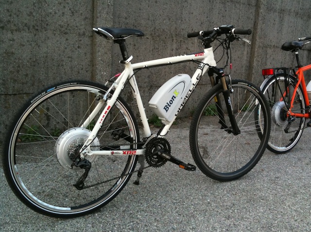

scusate il ritardo, ecco le foto:
149,7 KB
158,92 KB
Non mi sbilancio troppo a far commenti per paura che l'entusiasmo accechi la mia obbiettività, aspettiamo Pix.
Il tiro dell'HT mi sembra addirittura "pericoloso", con qualunque marcia tu sia, lui spinge comunque, in piano come in salita.
Altra cosa che mi stupisce è il freno motore, quando entra in azione si sente un forte rallentamento. Solo con l'uso prolungato riuscirò a capire quanto efficacemente viene ricaricata la batteria

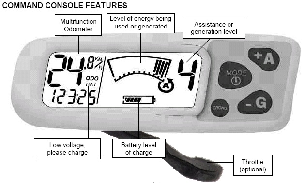

3776 era il codice che mi interesssava. Mi sono messo a schiacciare bottoncini e ho tolto del tutto il limite dei 3km/h per l'attivazione. La cosa non dà nessun fastidio, anzi. E quando si cammina spingendo la bici, il motore non parte affatto.
Ecco la console:
84,87 KB
Inserito il - 30/11/2009 : 01:42:14  Mostra Profilo Invia a elle un Messaggio Privato  Rispondi Quotando
se ti spulci questo thread sul forum inglese trovi pressoché tutto quello che si può sapere sullo sparc (adesso fuori produzione, credo -- il che vale anche come risposta sul suo successo)... chiedevo perché ha parlato di un motore posteriore + cambio interno, che è una bella novità che non ho ancora capito
fantastica la possibilità di intervenire sul software - e anche il fatto che hai potuto eliminare lo scomodo ritardo nell'avvio... mi chiedo solo se questo non aveva anche una funzione di protezione della batteria --- come si comporta la garanzia bionx con questi "trucchi"? (e a proposito, sai qual è la garanzia sulle batterie?)

Stasera mi sono distratto un'attimo e Roberto ha spostato il HT-250 classico su una Gazelle SPN2 con cambio Shimano 105:
http://www.gazelle.nl/nl/collectie/fietsen/sport/spn/spn2.html
Ecco il risultato, in soli 17,9 kg totali (pedali compresi):
109,89 KB
uuuyea
2051 Messaggi
Inserito il - 01/12/2009 : 20:43:10  Mostra Profilo Invia a uuuyea un Messaggio Privato  Rispondi Quotando
Si bello bello bello ma costa costa costa.

Inserito il - 10/12/2009 : 19:02:12  Mostra Profilo Invia a pixbuster un Messaggio Privato  Rispondi Quotando
Via una, sotto l'altra !
Ho riportato a Felicetto la bipa col Bionx a 36 volt e sono tornato a casa con questa a 24V
185,87 KB
Prime anticipazioni sul kit a 36V
Silenziosisssssssssimo
Motore potente e buon arrampicatore
A motore spento si sente l'effetto frenante del motore che non ha la ruota libera
Il sensore di sforzo è interno al motore perciò non sente direttamente la forza applicata ai pedali, ma la forza sui pedali diviso il rapporto del cambio utilizzato: questo crea una diversa erogazione della potenza a seconda della marcia inserita
Piacevolissima la frenata rigenerativa nelle lunghe discese
Meno nel traffico perchè, dopo rilasciato il freno, l'azione perdura per un secondo, poi c'è un altro secondo prima che l'assistenza si riavvii (ma ci sono un sacco di parametri configurabili e si può eliminare la frenata rigenerativa)
Stamattina sono andato da casa a Vicenza (67km in pianura) senza scaricare del tutto la batteria (ma mancava poco), ad una media di 23.9 km/h e con una temperatura di 4-6 °C
Adesso provo l'altra versione e poi cerco di organizzare tutti i dati raccolti
Inserito il - 10/12/2009 : 19:17:43  Mostra Profilo Invia a elle un Messaggio Privato  Rispondi Quotando
eliminando la rigenerazione resta l'effetto frenante del motore da spento? e inserire e disinserire la rigenerazione è faccenda lunga?
Inserito il - 10/12/2009 : 19:56:28  Mostra Profilo Invia a jumper un Messaggio Privato  Rispondi Quotando
Non so se il bionx la implementa, ma e' possibilissimo programmare una "ruota libera" virtuale in un controller per gearless.
In tal modo con un consumo molto ma molto basso, in pratica il motore lavora solo per rendere 0 la sua resistenza girando esattamente al ritmo del ciclista.
Inserito il - 10/12/2009 : 22:33:46  Mostra Profilo Invia a pixbuster un Messaggio Privato  Rispondi Quotando
per Elle: la rigenerazione si attiva o col freno o impostando un livello di assistenza "negativo"
L'effetto frenante rimane sempre : sia con la centralina accesa (e assistenza a zero) sia a centralina spenta
[ Credo sia l'effetto delle correnti di Foucault generato dai magneti quando vengono messi in rotazione ed è comune a tutti i motori dotati di "calamite" ]
Si avverte bene anche tenendo la ruota dietro sollevata e facendo girare i pedali: oltre i 40-42 km/h non si riesce proprio ad andare, mentre con una muscolare qualsiasi (o una elettrica con ruota libera) si raggiungono facilmente i 60
per Jumper: giusto - non mi pare che nei parametri ci sia
ahahah ma portate pazienza che poi metto tutta la "divina commedia" del BionX
Inserito il - 10/12/2009 : 22:41:35  Mostra Profilo Invia a pixbuster un Messaggio Privato  Rispondi Quotando
ops ho dimenticato:
no, inserire la rigenerazione richiede la modifica di uno dei parametri di programmazione
non è una cosa lunga ne complicata ma non si fa al volo
