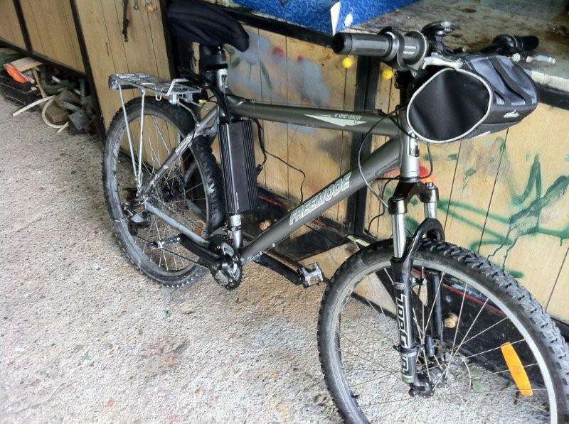

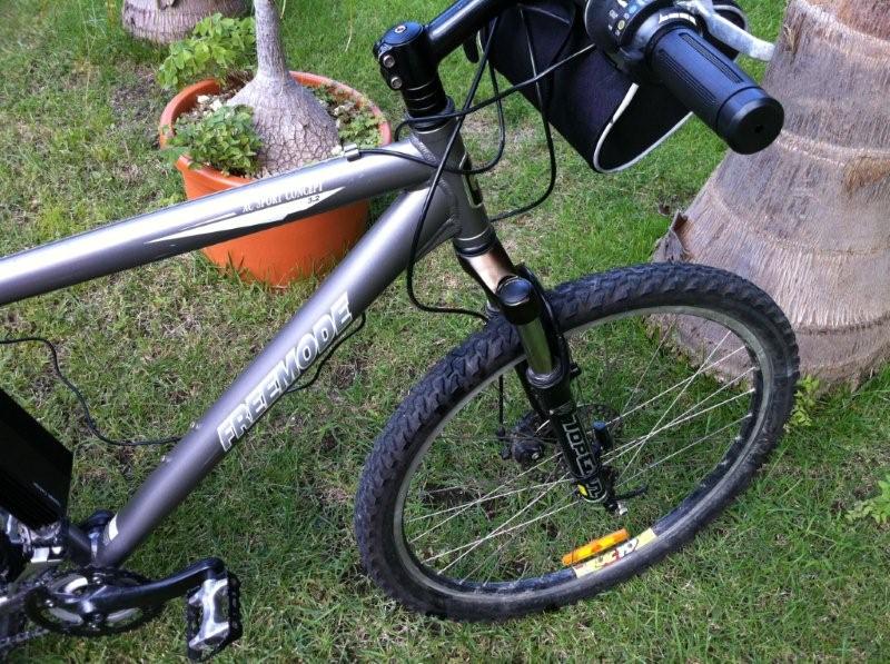

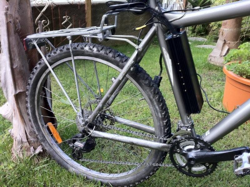

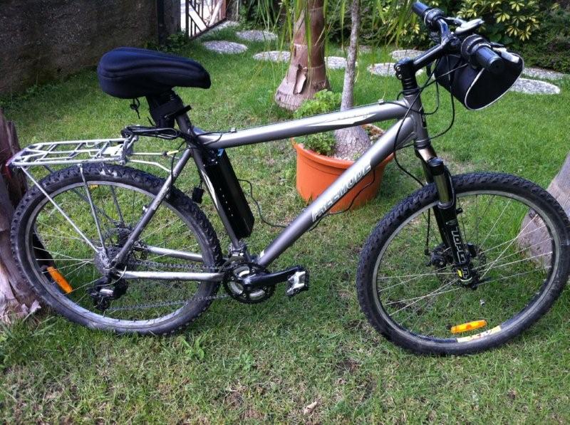

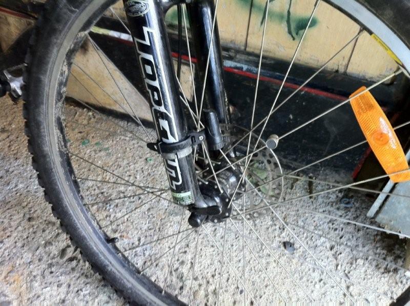

ciao ragazzi finalmente, da oggi ho ufficialmente iniziato i lavori sulla mia bici....che a presto diventera una e-bike (e che ebike) premetto che istallerò, su una bici "freemode xc sport concept 3.2" un motoruota della crystylite serie 5xxx 5305.....alimentato con una batteria da 84v (92,2v nominali) messe in serie una da 48v e una da 36v [:
inizio questa mia impresa inanzitutto nel ringraziare tutti voi, sempre disponibili,cordiali come sempre pronti a esaudire ogni richiesta.....un grazie davvero di cuore (siete dei grandi), ringrazio mario di ecopolis che stà rendendo reale il mio sogno....,ringrazio sopratutto guido,grazie ai suoi consigli anche se "pazzi" ....... e mi devo sopratutto scusare con lui....dato che per ogni chiarimento lo chiamo.....qualsiasi ora....sempre pronto a rispondere......ed anche quando c'ha da fare...lascia tutto per questo ti stimo molto....grazie davvero.........
AGGIORNAMENTO SITUAZIONE :17/10/2010
-stamattina mi alzo, con l'intenzione (la voglia) di iniziare i lavori....in attesa della batteria...
Tempo di lavarmi la faccia di fare colazione di infilarmi il primo pantalone che trovo e subito sono in garage....apro tutto sono le 8:00 è una bellissima giornata aria bella fresca (ho tanta di quella voglia), inizio subito............metto la bici sul cavalletto...e penso,penso, e pens..........o dopo circa 2 minuti inizio ad impostare mentalmente tutto......

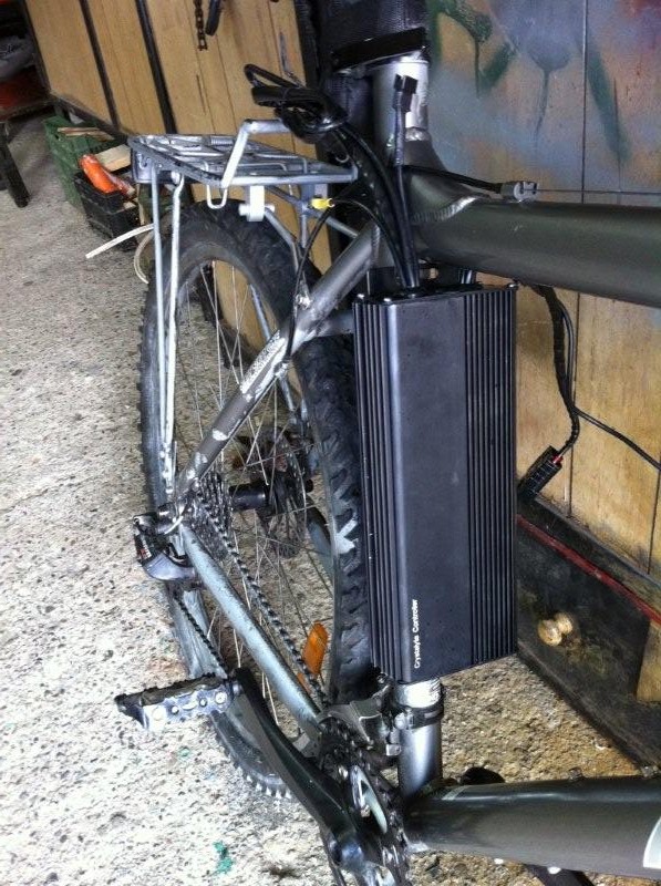

parto nel collegare l'accelleratore, vedo un pò come mettere la centralina verticale od orinzontale?????? noto subito che messa verticale si noti di meno.....detto fatto.....collego la centralina verticalmente....con i collegamente verso l'alto dato la lunghezza dei cavi riesce benissimo.....prendo il motoruota lo inserisco e noto da subito, che devo togliere il freno a disco.....quindi devo dedicarmi i v-brake posteriori.....fatto ciò....mi regolo anche sull'anteriore vedo se vale la pena lasciare il freno a disco oppure mettere anche d'avanti i v-brake.....(su questo ancora devo pensarci bene)dopodichè preparo camera d'aria....lunedi/martedi dovrebbero arrivare le gomme Gomme Hookworm da 2.5"....sono le 9:30 sembra siano passati solamente 10 minuti eppure e passato già 1ora e 30....finito faccio qualche foto per postarla sul forum......sistemo tutto dò una pulitina e salgo......

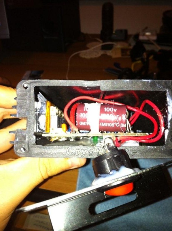

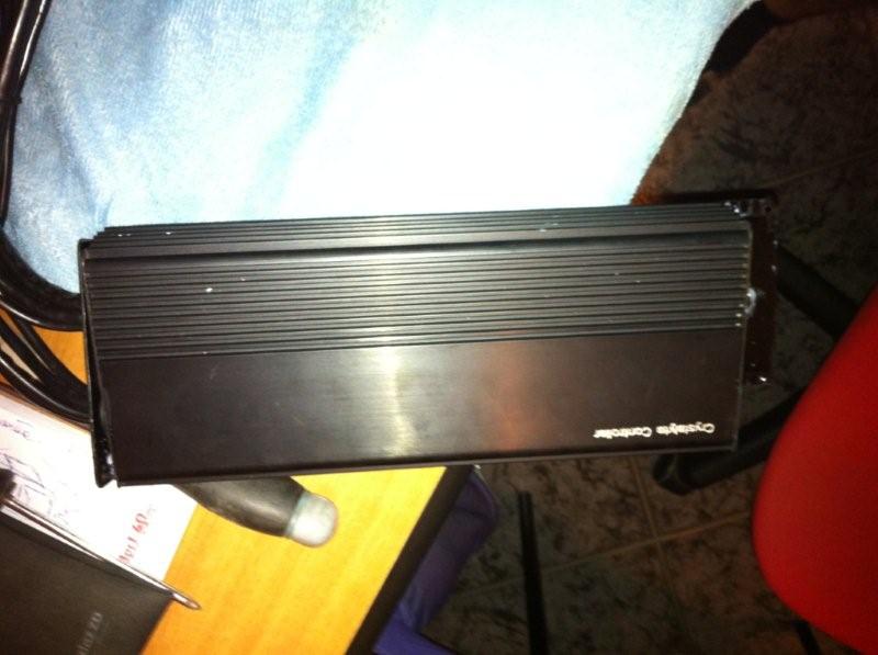

è quella sarebbe la centralina? è enorme, a prima vista l'avevo scambiata per un amplificatore audio! buon lavoro
cris2793
210 Messaggi
Inserito il - 18/10/2010 : 06:55:52  Mostra Profilo  Clicca per vedere l'indirizzo MSN di cris2793 Invia a cris2793 un Messaggio Privato  Rispondi Quotando
e si onestamente me ne sono pentito di aver preso questa centralina e grande e regge solamente i 50a con condensatori da 100......:=) vediamo come si comporta con me....

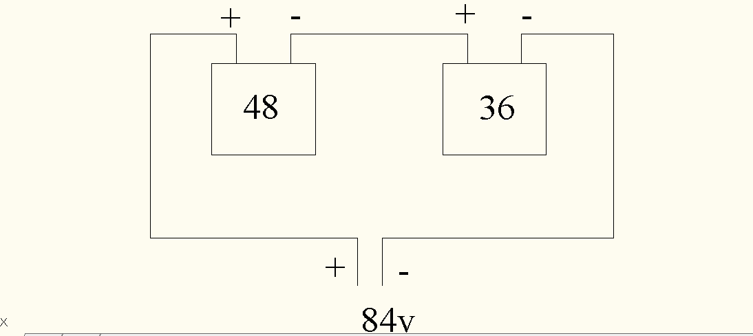

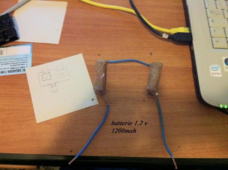

cmq ho iniziato a fare qualche schema sulla batteria che è la cosa più delicata che c'è
spiegami un pò come dovrei fare....grazie per la pazienza...ho molto da imparare da voi....
pensa che ho solo 17 anni.....però per quello che sto facendo a scuola (perito elettrotecnico) qualcosa la dovrei sapere....:=)

ciao ragazzi....essendo che oggi avevo il giorno libero (dato che non c'era scuola) mi sono messo 5 minuti a vedere un pò come si collegasse in serie ed in parallelo una batteria....(da premettere che ho provato solo a collegarle in serie dato che per adesso mi servono solo in serie) ho provato con due batterie da 1.2 v e 1200mah collegarle in serie per un totale di 2.4v 1200mah ho fatto una foto....ditemi se sbaglio......
forse volevi dire 84V nominali ( 92,2V reali ) ...
dovrebero essere 3,333V per cella 15celle la 48 e 12celle la 36 per tot 27celle (90V) circa
cris: il collegamento in serie che hai fatto va bene

SI ESATTO BENTAX 84V NOMINALI 92,4V REALI
LE CELLE SONO 28 IN TUTTO
16CELLE (48V)+12CELLE (36) = 28 CELLE 3,3*28=9,4V REALI
