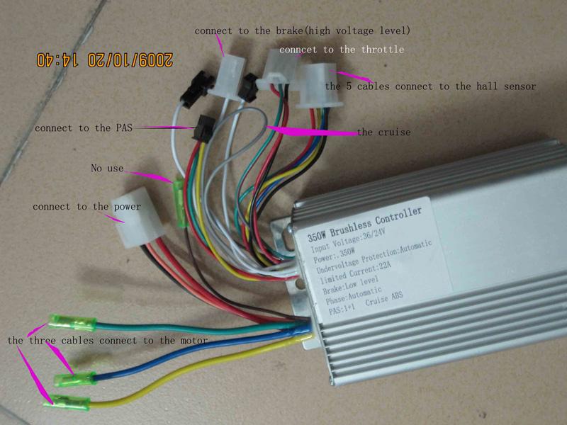

Questa è la nuova centralina che mi è stata inviata con il motore BPM da Bmsbattery, la mia riporta la dicitura “ Imput voltage 36/ 48 V, la foto con le diciture in inglese l'ho tirata fuori dal sito di Ecitpower
65,68 KB
e queste sono le sue caratteristiche tecniche:
Model:9 mosfets controller Size:130x85x50mm Weight:0.55kg each lower bridge two mosfets parallel connection * Rated voltage: DC 24V/36V/48V * Rated Power: 24V250W,36V250W,48V350W,60V450W * Low Voltage Protection: * Current Limit: 8~18A(±0.5A)
link dati completi http://www.bmsbattery.com/product_info.php?cPath=34&products_id=105
Quindi è una centralina di ultima generazione da 18 A max, in grado di alimentare sia motori con sensori di hall che senza, con regolatore di velocità automatico, EABS braking, ricarica rigenerativa ecc.
Da quello che si vede nella foto i collegamenti da effettuare sono simili alle altre centraline già viste e da quello che ho provato io ho constatato che:
Motori:
se si collega un motore con sensori di hall (connettore a 5 fili) funziona immediatamente;
se si collega un motore senza sensori di hall il motore non parte, per funzionare la prima volta bisogna collegare per qualche istante tra di loro i 2 cavetti bianchi, quelli che nella foto non hanno indicazioni (sotto tensione a ruota alzata) si sente un rumore strano e scricchiolii vari tipo che il motore gira a vuoto staccarli ed alla successiva alimentazione il motore parte senza indugi;
dopo se si ricollega con motori con i 5 fili funziona al primo colpo e per ritornare al motore senza sensori di hall bisogna di nuovo resettare, collegando tra di loro per qualche istante i bianchi.
Il regolatore di velocità (Automatic Cruise) si inserisce dopo 8 secondi che si è in marcia a velocità costante es. con il PAS, per disinserirlo basta ruotare il gas o riprendere a pedalare.
Ho provato a tagliare il cavetto grigio (the cruise) pensando che fosse un limitatore di velocità (25 Km legale) ma non cambia nulla, anche nella prova a 48V, sembrerebbe che stacchi Automatic Cruise ma devo effettuare ulteriori prove;
Dalle prove che ho fatto su strada il motore risulta silenzioso, esprime ottima erogazione di potenza, il BPM si avvia a primo colpo senza incertezze, dopo 10 Km sotto sforzo l'ho sentita solamente tiepida a una temperatura certamente inferiore a quella del motore.
Per i collegamenti con i componenti che ho usato io ho riscontrato:
con l'acceleratore a pollice (acquistato da Alcedoitalia, mod.con segnalatore di carica batteria) una leggera incompatibilità, infatti a levetta sulla posizione max satura il segnale in ingresso e quindi fa staccare il motore, ho risolto inserendo una piccola resistenza sul cavo di segnale;
con il PAS (sempre di Alcedoitalia) si nota che, se alimentata a 36V, c'è un calo evidente di prestazioni e di tanto in tanto un andamento a singhiozzo se invece si alimenta a 48V girando i pedali la velocità è ottima e non si avvertono singhiozzi, il PAS funziona mooolto meglio .
Adesso ho bisogno dei vostri consigli su due punti:
se volessi collegare un cut-off ai freni come dovrei agire visto che il filo è uno solo (quello bianco) e con la dicitura "high voltage level"?
Ed a seguire se volessi attivare la ricarica delle batterie rigenerativa?

La cablatura è tipica "cino-standard"
I 3 fili del motore sono quelli che a me erano molli e sfiammavano.
Il "connect to the power" quello che appena tirato mi ha lasciato in mano il polo negativo...
"The cruise" che diavolo è ??
Cinobici 22" fino a 06/2009
Il cruise stabilizza la velocità, ma ovviamente non puoi del tutto chiudere il manettino perchè chiude il gas e perdi la velocità preimpostata, dovrebbe funzionare meglio con il pas perchè fin quando non smetti di pedalare ...
Questa funzione si disattiva tagliando il cavetto, provato.
I cavi particolarmente quelli di potenza non mi sembrano tanto malvagi, poi con l'uso si vedrà ...

Ciao, ci provo io:
il terzo connettore dall'alto, quello nero piccolino, è quello del pas (sensore di pedalata).
Invece quello che tu hai messo come quello dell'acceleratore, per me è quello successivo (il prox in basso).
Gli altri dovrebbero essere come quelli raffigurati da zappan all'inizio del post.

Ciao, si sono daccordo con Jonathan, i tre fili in alto con attacco piccolo sembrano il PAS, e il terzultimo (in basso) l'acceleratore, però ti consiglio di provare il collegamento con la batteria ed il motore con ruota alzata perchè se è come la mia che ha bisogno al primo collegamento un contatto momentaneo (come spiegavo nel post iniziale) per stabilire il senso di rotazione del motore, appena dai alimentazione anche a manettino chiuso il motore inizia a girare (facendo anche uno strano rumore) quindi se il tutto è collegato la bici può scapparti , anche perchè il cavo che tu hai segnato come cruise potrebbe essere proprio quello che fa inserire il meccanismo di scelta di direzione, se così fosse fai prima a staccarlo (tanto se è il cruise non succede niente), ma in ogni caso se il sistema di scelta della direzione è uguale alla mia devi far fare il contatto momentaneo ad altri due fili e guardando la foto oltre il Viola ed il Bianco (che dovrebbero essere lo Speed ed il Freno) non è che nè rimangano molti, invece sembra essere molto interessante il quarto connettore partendo dal basso (sopra quello dell'acceleratore) a tre fili, non è che è il selettore di potenza?

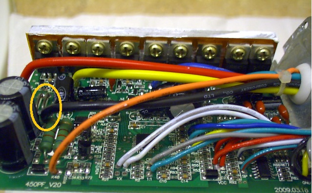

Ciao, come ho detto in altri post mi piacerebbe avere la possibilità di scegliere la potenza max della centralina, questo per avere, ad esempio, in certe occasioni una maggiore autonomia della batteria, oppure per il piacere di aiutare di piu' con i pedali la bike.
I controller di Alcedoitalia già lo fanno, quelli dei kit Nine, come sperimentato nel foro, con le opportune modifiche-programmazioni pure, il kit Bionix possiede 4 livelli di assistenza, l'Ezee con l'ausilio del Cycle Analyst, stessa cosa per i kit Crystalyte.
Volendo provare a modificare la centralina l'ho aperta,
questo è il suo interno
116,31 KB
come vedete ho cerchiato le due resistenze di shunt che determinano la potenza finale di 22 A, allora se nè interrompo una dovrei dimezzare la potenza ottenendo 11 A max, se monto un deviatore che mi riconnette la resistenza di shunt la riporto a 22 A permettendomi di regolare la potenza Max su 2 valori, sbaglio qualcosa? è un'altra la strada da seguire?
Grazie per le risposte ed i consigli che mi darete.
36516 Messaggi
Inserito il - 06/01/2010 : 17:57:24  Mostra Profilo Invia a Barba 49 un Messaggio Privato  Rispondi Quotando
Il ragionamento non fa una grinza, basta solo usare un cavo di sezione adeguata, altrimenti quando vuoi il max della potenza, la sua resistenza si andrà a sommare a quella dello shunt e non avrai più 22A...

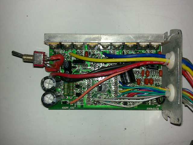

Inserito il - 16/03/2010 : 18:04:44  Mostra Profilo Invia a zappan un Messaggio Privato  Rispondi Quotando
Ho fatto la modifica alla centralina per selezionare la potenza
98,88 KB
ho dissaldato uno Shunt ed interponendo un interruttore a levetta, utilizzando per i collegamenti cavo da 6mm, l'ho ricollegato alla pista, risultato:
- nella posizione a bassa potenza (contatti staccati del deviatore) la centralina eroga Max 10 A
- nella posizione a potenza massima (contatti uniti del deviatore) la centralina eroga Max 18 A
la modifica funziona ma ho perso 5 A
JamesTKirk74
855 Messaggi
Inserito il - 16/03/2010 : 21:06:06  Mostra Profilo Invia a JamesTKirk74 un Messaggio Privato  Rispondi Quotando
ciao zappan, dubito che quell interruttore risce a tenere 11 A!
Guarda che ti prende fuco con il tempo...

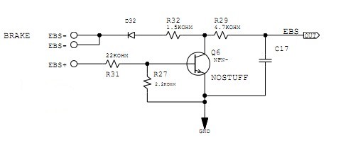

Colgo l'occasione per rifare la domanda che avevo fatto a suo tempo seza ottenere risposta: con queste centraline dove va collegato il filo dei freni ad alto voltaggio? qualcuno è riuscito a farlo funzionare?
e poi visto che nel frattempo il foro è frequentato da nuovi e preparati utenti esperti elettronici, ripropongo a loro la domanda sul selettore di potenza stile centraline di Alcedo, volendolo integrare alla centralina senza modificare lo shunt come ho fatto io artigianalmente e senza comprare un Cycle Analist come si può inervenire? idee?
tittopower
1594 Messaggi
Inserito il - 19/09/2010 : 18:23:25  Mostra Profilo  Visita l'Homepage di tittopower Invia a tittopower un Messaggio Privato  Rispondi Quotando
Il tipo di freno Hvolt se è come quello delle centraline infineon va collegato in ingresso con una tensione positiva per ottenere l'interruzione del motore,
13,81 KB
Come si vede dall'immagine un freno di tipo tradizionale entra nella centralina con una massa, mentre il freno Hv con una tensione positiva, la quale manda in conduzione il transistor che manda a sua volta sempre la massa nel punto necessario.
Nel caso specifico della infineon c'è un partitore in ingresso formato da 22k e 2,2kohm, quindi applicando 5 volt si otterrebbero 0,4 volt sulla base che non sono sufficienti a portarlo in conduzione, quindi in questo punto non è sufficiente applicare 5V per ottenere il funzionamento del freno Hv, ma ce ne vogliono almeno 8-10V.
Per la seconda questione, la regolazione della corrente, se la centralina non è predisposta per questo tramite i 3 fili l'unico modo di renderla possibile è quella di agire o sui ponti (shunt) come già hai provato oppure sui componenti del partitore subito dopo lo schunt qualora la costruzione elettronica lo consenta. Dovresti in pratica studiarti lo schema fra gli shunt e l'ingresso del chip principale e vedendo come è strutturato si potrebbe intervenire per trovare un eventuale punto per effettuare una regolazione. Nella mia infineon ad esempio non è stato possibile inserire questo controllo poichè è diversa dagli schemi che ho trovato e non sono riuscito a "decifrare" i componenti del circuito di controllo corrente.
zappan
1131 Messaggi
Inserito il - 20/09/2010 : 10:53:27  Mostra Profilo Invia a zappan un Messaggio Privato  Rispondi Quotando
Grazie Tittopower della risposta
allora per i freni se mando il positivo, nel mio caso 36 V al filo dedicato dovrebbe attivarsi o è troppo 36V?
