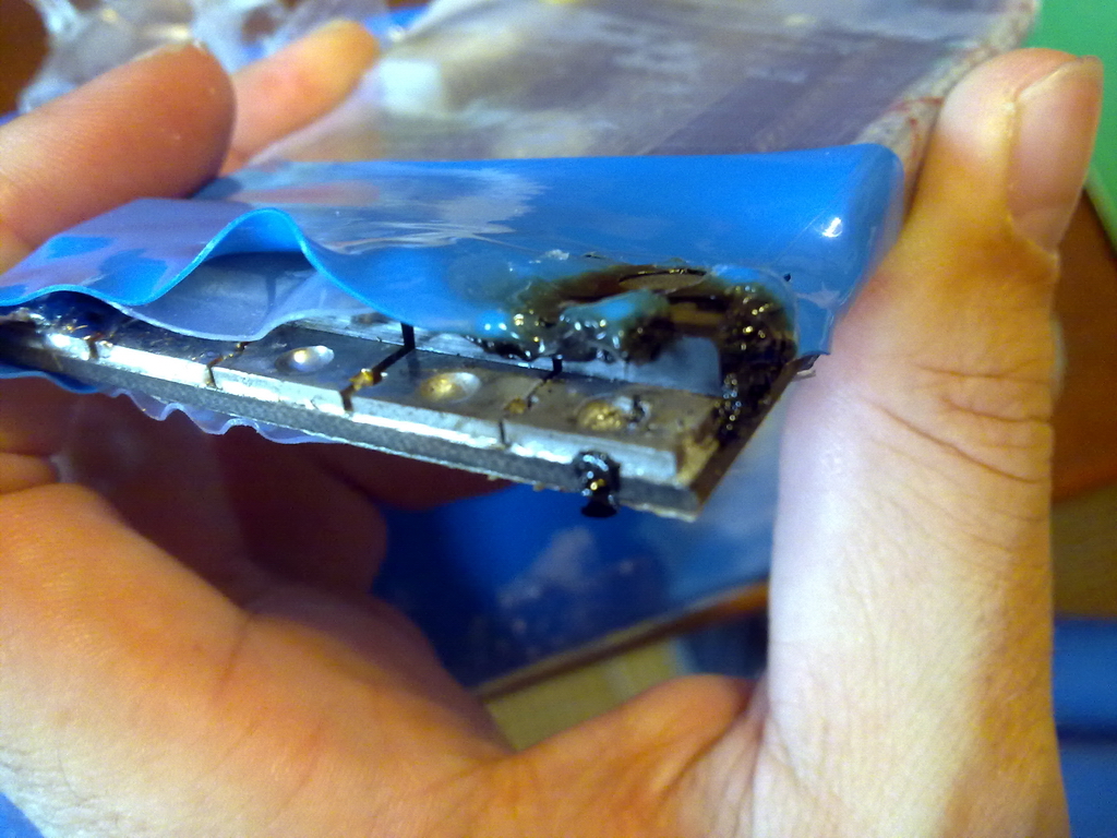

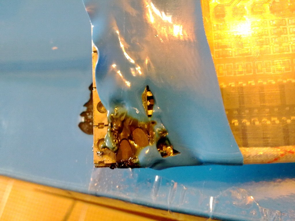

Ciao a tutti, oggi mi è finalmente arrivata la batteria di Ping, una
48v 15a con charger da 5a. Dopo averla disimballata l'ho collegata subito
alla corrente, purtroppo dopo circa 4 minuti inizio a sentire puzza di
plastica bruciata e vedo salire un filo di fumo dal Bms
Adesso non so cosa fare oltre a contattare Mr Ping, voi cosa mi suggerite?
E' il Bms difettoso o è normale che scaldi così tanto? o è la batteria difettosa?
Mi sento proprio come una batteria scarica....
Vi posto qualche foto.. ho scollegato subito il caricabatterie e ho provato
una seconda volta per 2 minuti solo per scattare qualche foto e assicurarmi
che non fosse stato un caso...

sembra a me o uno di quei fet è cotto...probabilmente si è tanto scaldato da fondere la plastica di rivestimento.. forse è in corto: devi capirne le cause: se fosse solo il bms vedrai che ping te ne manda uno nuovo

Quella parte del BMS deve restare fredda durante la ricarica, contatta Ping senza indugio e vedrai che risolvi.

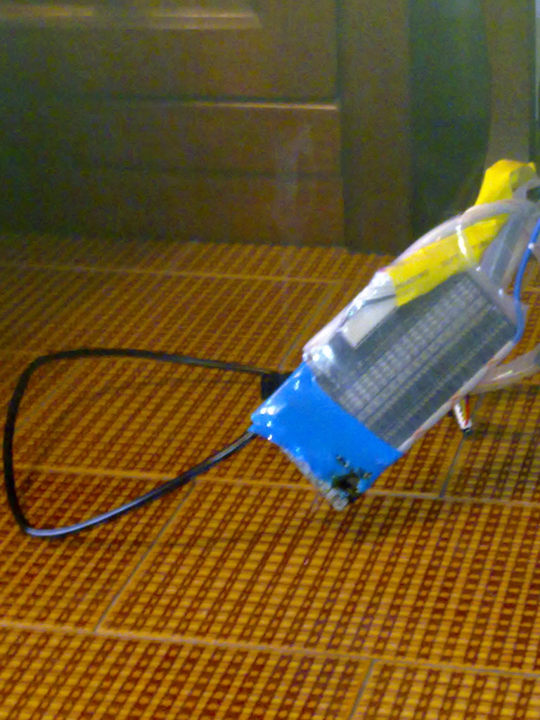

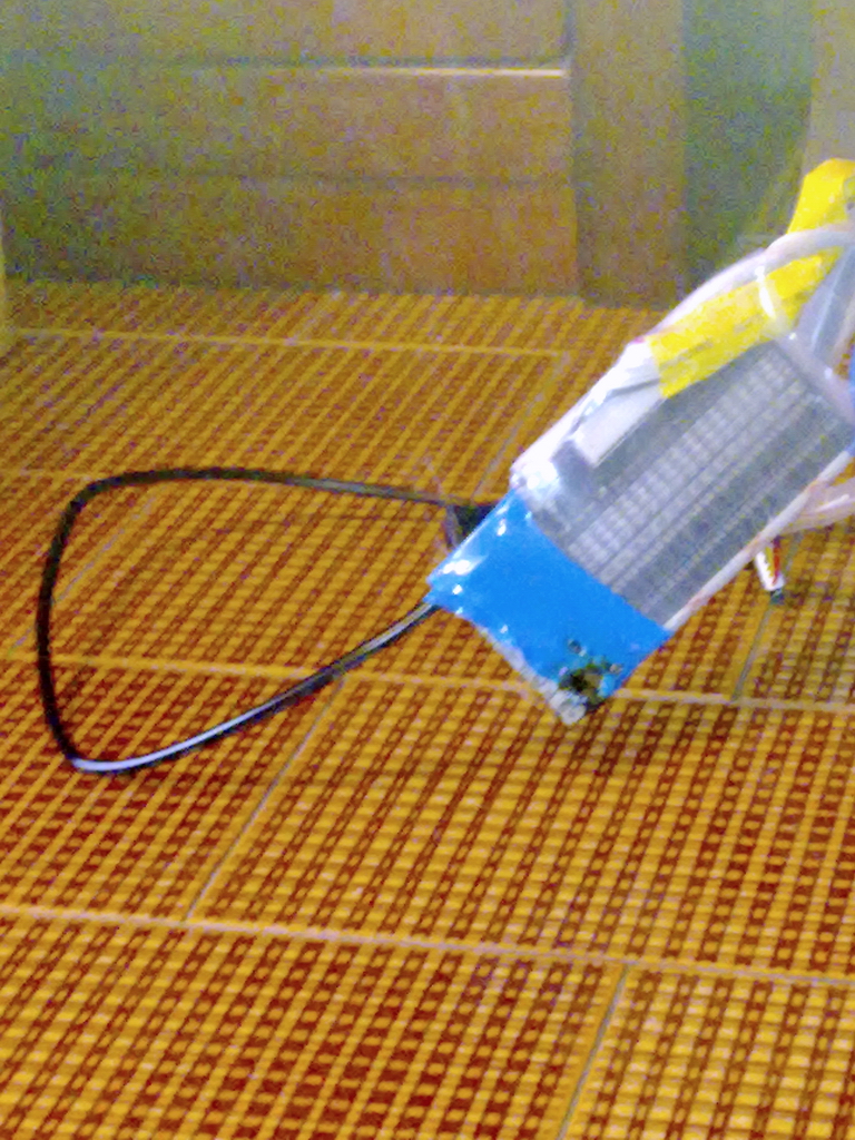

Ok Grazie per i preziosi consigli @Barba e @Daniele oggi ho provato a ricollegare tutto
dopo aver ripulito un po' il Bms e non è successo nulla, dopo 15 minuti il Bms era ancora
freddo..però non so se mi posso fidare e vedere se effettivamente carica la batteria, voi
cosa dite?
