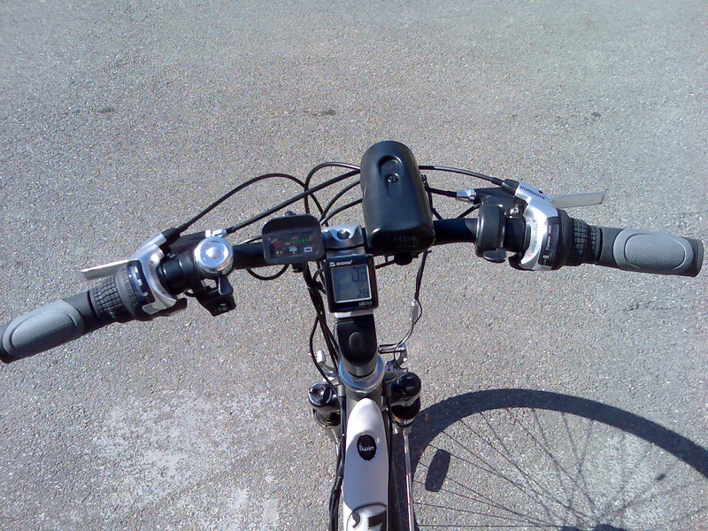

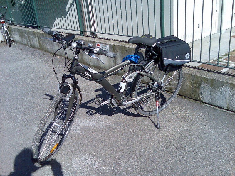

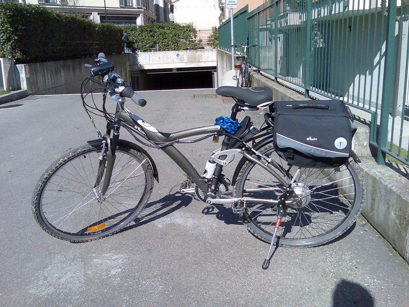

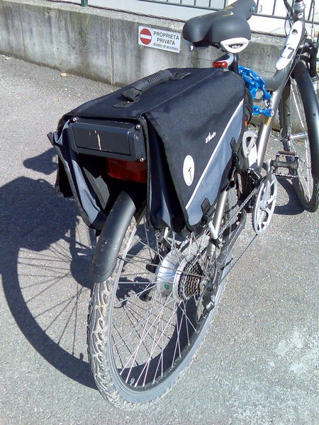

Vi presento la mia nuova bici assemblata da Alcedo con motore bafang da pianura 350w, batteria 12Ah sempre by Alcedo.
Finora ho percorso solo 28 Km con una vel. di punta di 35 Kmh.
Le prestazioni sono molto buone, con un minimo apporto si superano agevolmente i 30 Kmh già al 2° livello di assistenza. Anche nelle rare salite, tipo uscita box o cavalcavia, la spinta risulta sempre più che sufficiente pur senza utilizzare il massimo livello di assistenza.
L'unico difetto del bafang, come già hanno scritto altri, è l'impossibilità di spegnere la centralina dal manubrio. In discesa per esempio o quando si vuole procedere a bassa andatura, magari per un centinaio di metri si è costretti a usare la chiave posta a lato della batteria.
Ottima cosa invece i 3 livelli di assistenza a pulsante.
Un grazie quindi all'ottimo e disponibile Alcedo.
Saluti
Faurio

si potrebbe vedere il portapacchi senza borse grazie e complimenti

il portapacchi è della serie btwin venduto da Decatlhon, come le borse, una foto la vedi qui su una stessa bici http://www.jobike.it/forum/topic.asp?TOPIC_ID=5731,
Faurio
Ps: se vuoi una foto con sopra la batteria la faccio senza problemi.
