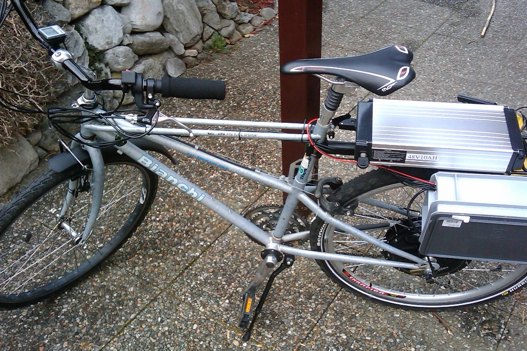

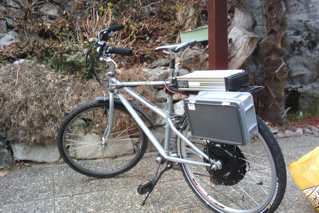

Ho terminato il montaggio del kit nine rh205 sulla gloriosa Bianchi Thomisus, sulla quale avevo già montato un Magic Pie GM.
Sono estremamente soddisfatto del Nine, la velocità dichiarata rispecchia quella che ho potuto testare, ovvero 43 km/h senza pedalare, cosa che non posso dire del Magic Pie che arrivava a malapena a 33 km/h.
Malgrado sia un high speed, l'rh 205 si arrampica discretamente e senza soffrire, il magic pie forse aveva più potenza.
Esteticamente, forse il magic pie ha qualcosa in più, ma questa è una nota puramente soggettiva.
L'installazione è più semplice con il magic pie, poichè il controller è integrato e i cavi di connessione sono ben curati, mentre col nine ho dovuto inventarmi qualcosa per piazzare la voluminosa centralina da 800 w.
Pedalabilità a motore spento sicuramente a favore del nine.
I consumi non li posso testare poiché non possiedo strumenti per farlo.
Il mezzo mi sembra più guidabile col nine che non con il magic pie, in curva per esempio il magic pie ondeggiava e non mi dava grande sicurezza.
In entrambi i casi ho dovuto registrare i cerchi.
Valutando tutti i pro e i contro dei due kit, assegnere il podio più alto al nine, prestazioni veramente eccezionali.
Allego alcune foto del mezzo, che non definirei proprio una bellezza, ma il suo sporco lavoro lo fa

ma non e' sottodimensionata la batt?
Per la bellezza aspetta di vedere la mia.....e' mostruosa....ma va troppo forte,ho anche io un nine 880W HS

@motogigio: non ho ancora fatto un test di durata quindi non so dirti se la batteria è sottodimensionata. Comunque il percorso che devo affrontare per arrivare al lavoro è di soli 7 km, quindi potrei ricaricare ogni 14, spero comunque di puntare un po' più su col chilometraggio, magari aiutando un po' con le gambe

io con 10 Ah ne faccio 30 di km a manetta stando quasi sempre sui 17A

okkio che quelle batterie lì sono fatte con le celle a busta che non è che eccellino in fatto di C di scarica

@fabianix: scusa l'ignoranza, ma cosa vuol dire che non hanno grande C di scarica? Non mi intendo per niente di elettronica e sono preoccupato che possa succedere qualcosa di irreparabile...
