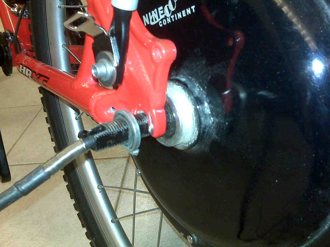

Salve a tutti.
Ieri ho finito di kittare la MB della gentilissima compagna, rilevando un problema, il forcellino che contiene il mozzo del nine all round posteriore ha uno "scasso" abbastanza ridotto e il "dentino" del motore non viene adeguatamente imprigionato, quindi dovrò forse ricorrere ad un torue arm.

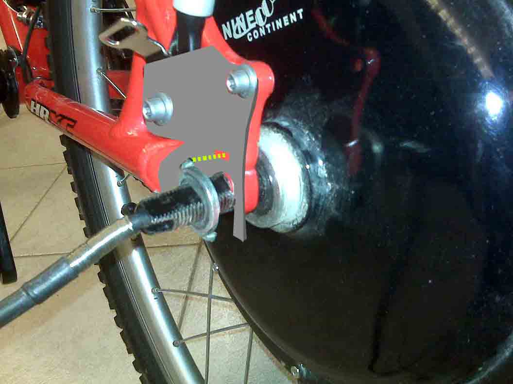

Prima domanda, il torque non credo si trovino in commercio e se no uno ovviamente se lo deve fare da solo, non è che qualcuno mi può indirizzare presso un sito se ne esistono??
Secondo problema, Più complicato !!!
Dopo aver kittato la bici con il dubbio dentino, ho cmq deciso di fare un piccolo giretto di collaudo, tanto per vedere che accadeva e come previsto dopo poche centinaia di metri la ruota è uscita dalla sua sede, andavo praticamente a passo d'uomo ma l'accelerazione del pas ha creato l'inconveniente.
Dopo essere ritornato ai "box" ho ripristinato il tutto eliminando una rondella interna, ma al momento di dare manettino accade il seguente fatto:

La forcella è in alluminio o acciaio?
Se il dentino è troppo largo perchè non gli dai una limata quanto basta da farlo inserire in sede?
Scusa una cosa, se tu hai provato la bicicletta con il pas funzionava, non devi aprire nessun motore.
Magari ul problema stà in uno scorretto assemblaggio di qualche connettore (fili invertiti)

se il motore e l'asse hanno girato insieme hai fatto un bel pastruglio di fili, credo ti toccherà controllare tutti i cablaggi.

Si è questo esattamente che mi crea dubbi, diversamente avrei da subito aperto il motore e verificato.
La ruota quando è uscita dalla sua sede e andavo veramente piano, si è di fatto bloccata e quindi se mai ha girato lo dovrebbe aver fatto per un giro massimo due....inoltre non si è neppure rotto il morsetto di plastica che chiude sul perno della ruota..

la ruota potrà anche non aver girato ma probabilmente ha girato il motore... immaginati di tenere un motorino elettrico fermo per il perno: i cavi si attorcigliano e si rovina tutto. Se ti va bene hai solo interrotto un filo, se ti va male hai messo in corto l'uscita di un hall e l'hai bruciato, se ti va molto male ti è andato in corto il positivo e hai bruciato lo stabilizzatore di tensione della centralina.

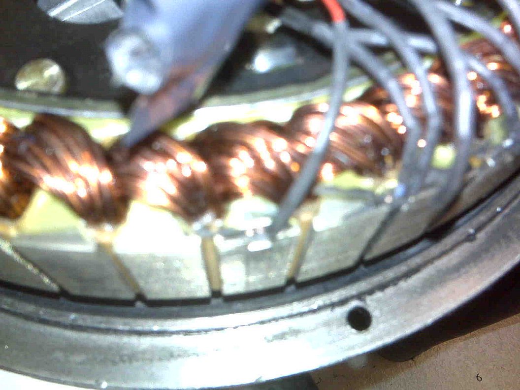

Ma se Gip dice che puoi aver bruciato la centralina, contollerei prima quella.
Smonta la protezione di plastica sul motore e vedi se si sono attorcigliati i file dentro, se sono attorcigliati smontalo altrimenti meglio guardare la centralina.
Gip...ma si può bruciare qualche cosa dentro al motore?
Io l'ho smontato e ho visto solamente avvolgimenti?

@SergioF: Molto probabilmente hai strappato un cavo all'interno del motore, sperando che non abbia toccato a massa e danneggiato la centralina. Quando si inserisce un asse da 14mm (anche se lavorato sui lati fino a 10mm) bisogna sempre limare il fondo dei forcellini, quanto meno per far coincidere la curvatura del perno con quella dei forcellini. Se poi avevi un dubbio sulla tenuta dell'asse, provando la bici con il pas hai creato la condizione peggiore che potevi: l'accelleratore è molto meno brusco.
Per i torque basta che scorri il Forum e troverai molti esempi da realizzare o far costruire da un fabbro.

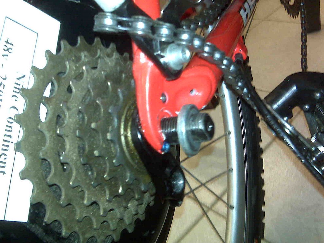

Ora il problema è smontare bene il motore, e se qualcuno lo ha già fatto mi può confermare la procedura??
smontare il rocchetto, poi il perno poi il coperchio?? (questo sono riuscito a staccarlo m con una certa fatica dato che ha delsigillante duretto..)
venedo all'attacco del
154,2 KB
158,73 KB perno vi posto la foto, per me ci vuole un torque che farò, cmq grazie per l'informazione:

Non ho capito cosa è il rocchetto, comunqe una volta aperti i coperchi, volendo puoi anche staccare il motore, ma non penso sia necessario per
guardare e lavorare, comunque se lo vuoi staccare devi spingere parecchio da un lato o dall'altro indifferentemente, rimane in sede per forza delle calamite,
devi premere di bestia.
Per i torque arms, basta che prendi 2 piattine di ferro di 3/4 mm (castorama, leroy marilen o come si scrive),
lo appoggi al telaio e ci disegni con un pennarello la svasatura del forcellino, po devi iniziare a levigarlo,
per farla facile con il trapano e una fresa (in ferramenta o colorificio le trovi oppure castorama) ti allego un disegno
se hai anche una mola e un flessibile meglio se hai anche un dreemel.
Per prima cosa farei lo svaso della dimensione giusta del perno magari prima fai una dima di cartoncino che poi
ridisegni sulla tua piattina (perchè è quella che deve essere + precisa) poi sagomi tutto il resto.

il rocchetto è il cambio a sei marce di dietro.

P.s. Guardando il cavo da foto...per me non è successo nulla all'interno.... la spirale di ferro spingila un pezzetto nel perno che ti protegge i cavi dall'usura

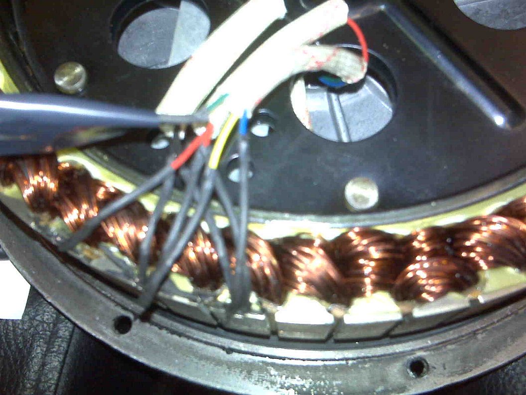

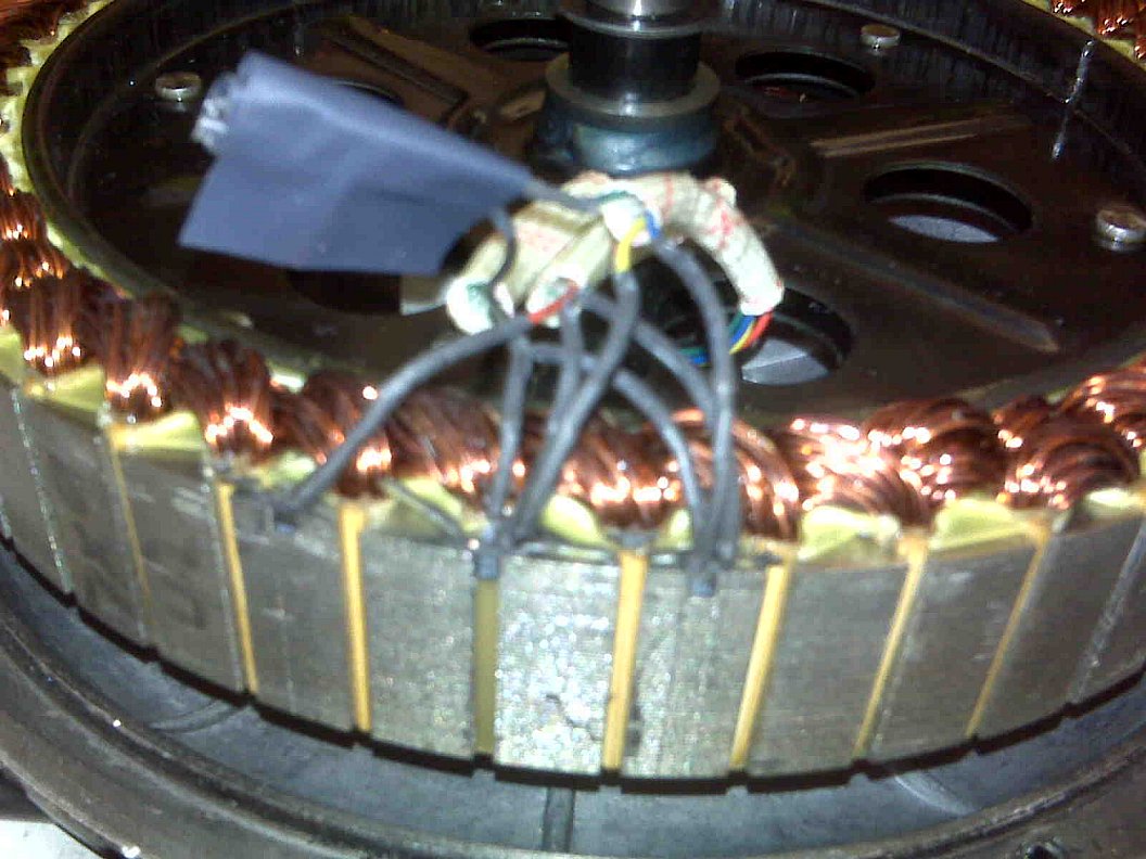

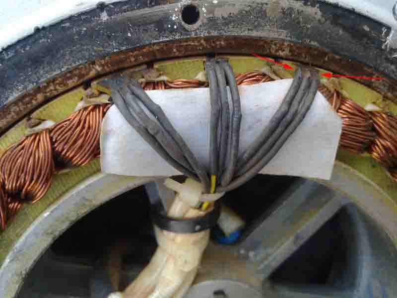

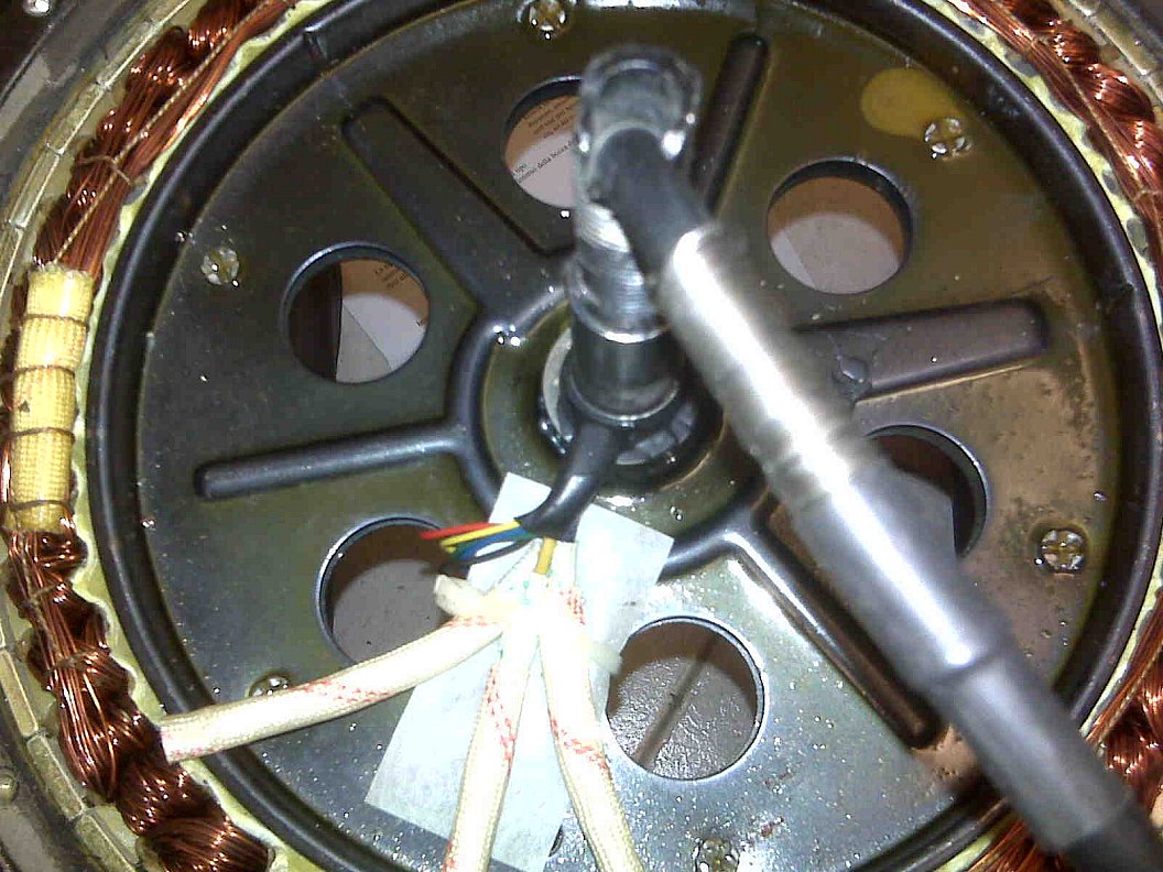

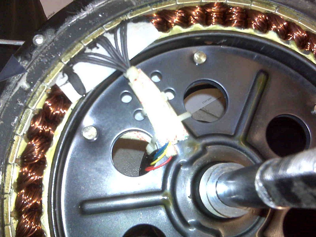

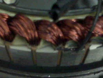

Inserito il - 23/03/2010 : 11:30:47  Mostra Profilo Invia a SergioF un Messaggio Privato  Rispondi Quotando
allora l'avanzamento lavori è a questo punto: il coperchio è sollevato e i fili che si vedono appena appaiono integri, comunque provo a togliere il rocchetto ed aprire anche l'altro coperchio che mi permetterà di verificare le connessioni e che proverò con il tester la continuità....
certo che son du palle.....
postero le foto a chi potrà servire...

Non serve a niente smontare il pacco dei pignoni, se i carter non si sfilano facendo leva dipende dallo sforzo per far uscire i cuscinetti dalle sedi: prova a riscaldare il carter che intendi togliere con un asciugacapelli al massimo della potenza fino a portare il carter oltre i 40-50° e vedrai che esce. Anche per il rimontaggio (dopo avere tolto le sbavature provocate dai cacciavite) riscalda il carter e poi inseriscilo dopo aver spalmato l'accoppiamento (lato freddo) con pasta nera da accoppiamenti.
PS) I forcellini della tua bici sono veramente poco profondi, è d'obbligo l'uso dei torque-arms.

Eccomi qua di nuovo e dopo aver letto dei fornelli e dei consigli di barba che oramai credo doverosi, quei forcellini sono proprio scarsi di profondità, fa nulla.
Dunque ho montato la cetralina della bici della compagna sulla mia e il motore funzionava regolarmente, quindi il problema è evidentemente all'interno del motore.
COme avevo scritto lo aperto con una certa fatica, prima svitaggio dei bulloncini, poi un po di cutter per togliee via un po di sigillante (francamente lo chiudono veramente bene sti cinesi) dopo di che un po di cacciavite e un po di tempo, ma non si rovina nulla e quando si va a riaccoppiare sempre con pasta nera il risultato dovrebbe essere indolore.
Veniamo al dunque, vi sono all'interno come da foto alcune connessioni chew purtroppo (e non so se prima o dopo il mio intervento) sono staccate e nn saprei come riattaccarle vistola vicinanza millimetrica...
Vi posto le foto con le connessioni vicine, poi volendo dato che ho scaricato le foto e la macchina fotografica ha la memoria vuota farò quelle con le connessioni che si vedono bene e sono staccate.
191,82 KB
queste connessioni sono a posto
179,08 KB
queste invece sono staccate nel contatto con l'estrno della ruota e riattaccarle non saprei come fare, sono piccolissime e ravvicinatissime.....
Ideee (oltre all'acquisto di un nuovo motore.. )

Inserito il - 24/03/2010 : 09:57:10  Mostra Profilo Invia a maxpoz un Messaggio Privato  Rispondi Quotando
Non ho capito nulla, scusa.
Riesci a segnare sulla foto dove sono i problemi?
Se riesco stasera smonto il mio front che non uso e guardo

Allora max non riesco a segnarlo sulla foto ma cerco di indicarlo chiaramente.
Se guardi l'ultima foto, arrivano i cavetti colorati che dopo essere passati all'interno di quella simil guaina bianca diventano 9 in gruppi di tre e vanno a collegarsi con i capifilo del solenoide, li ci sono 3 contatti che sono staccati e francamente sono microscopici...... mi sa che me la vedo brutta....

Inserito il - 24/03/2010 : 11:12:25  Mostra Profilo Invia a maxpoz un Messaggio Privato  Rispondi Quotando
Hmmmm.
Io sostituii i cavi interni, ma mi collegai all'incirca dove vedi i cavi colorati perchè a mente
partire da lì era difficile.
Comunque....secondo me la rotazione è impossibile che abbia staccato quei cavi, anche perchè
il cablaggio all'interno mi sembra perfetto, non attorcigliato e rovinato.
Stasera controllo il mio se riesco

Inserito il - 24/03/2010 : 14:14:20  Mostra Profilo Invia a maxpoz un Messaggio Privato  Rispondi Quotando
Sergio, ho aperto il motore,
ma sei sicuro che qlle 3 coppie di 3 cavi non siano collegati assieme a 3 a 3?
Perchè se così fosse, basta tagliare la guaina termo che hanno mess e risaldare sarebbe estremamente semplice.
Guarda la mia foto,vedi che a metà delle guaine ci sono degli ingrossamenti? Ho tagliato i cavi per sostituirli
186,66 KB
Tornando indietro al torque....nella seconda foto dove si vedono i pignoni...che cosa è quel coso nero che viene giu?

"Tornando indietro al torque....nella seconda foto dove si vedono i pignoni...che cosa è quel coso nero che viene giù?"
Dovrebbe essere un inserto, con foro filettato per il cambio, che si usa per riparare telai in alluminio, in genere, che a seguito di un trauma hanno riportato l'amputazione dell'occhiello originale.
(il telaio é rosso e la parte sostitutiva é nera)
Saluti,
Lucio
maxpoz
1129 Messaggi
Inserito il - 24/03/2010 : 14:46:44  Mostra Profilo Invia a maxpoz un Messaggio Privato  Rispondi Quotando
Benvenuto gechino
quell'inserto gira o ha la forma del forcellino e quindi è fissa con il perno?
perche se fosse così puoi fissare quello in qualche modo per usarlo come torque arm

L'inserto resta fisso.
Tutto il carico meccanico resta comunque sul telaio, nella svasatura che accoglie l'asse della ruota. La protesi, credo, viene fissata al telaio con una piccola vite dall'interno, per evitare che vada in rotazione sull'asse ruota a causa della forza della molla recupero catena del cambio.
La vite in acciaio è visibile, a raso, circa un centimetro sopra la filettatura dell'asse ruota.
In questo caso sembra sia stata usata anche una seconda vite, color celeste, nella zona del telaio al limite della rottura (in basso).
La pressione che esercitano i bulloni, o lo sgancio rapido, a ruota montata può fissare il tutto.
Questo tipo di inserti, anche se in acciaio per avere spessori minori, non sono nati per scopi diversi dal fissare il cambio.
IL coso nero è l'attacco del cambio....è tutto ridotto in questa MB, sarà perchè è da donna, ma è tutto estremamente piccolo e sgodevole da kittare.

scusa una cosa, ma quel supporto camvio era fissato con le viti?
Teoricamente ti avrebbe dovuto fare da torque arm.

Inserito il - 24/03/2010 : 22:19:38  Mostra Profilo Invia a Barba 49 un Messaggio Privato  Rispondi Quotando
Sembra che si siano strappati i terminali dei sensori di Hall, prova se estraendo lo statore dal rotore riesci a vedere meglio la zona della rottura: è duro da togliere, ma ce la puoi fare.
Altrimenti con un saldatore molto sottile prova a stagnare i monconi e a saldarci di nuovo i cavi, tanto sopportano correnti bassissime.
maxpoz
1129 Messaggi
Inserito il - 25/03/2010 : 08:30:52  Mostra Profilo Invia a maxpoz un Messaggio Privato  Rispondi Quotando
Anche dalla mia foto e anche dalla realtà non si capisce bene.
Anche se togliessi lo statore dovrei spellare le guaine per capire bene....ma il mio funziona....non voglio farlo
Sembra quasi che sprofondino all'interno dei magneti (probabile) che abbiano incassato il sensore al di sotto
del magnete (nella parte gialla che si vede sulla mia foto) bisognerebbe grattare e togliere le guaine tremo
forza Sergio taglia le guaine dei fili staccati e facci vedere meglio
Mi sa che bisogna scavare leggermente la parte gialla dove ho messo le frecce
42,16 KB

Inserito il - 25/03/2010 : 11:29:28  Mostra Profilo Invia a SergioF un Messaggio Privato  Rispondi Quotando
Eccoomi qua e non aspettatevi foto eccezionali, siamo nel troppo piccolo e ci vuole un po di fantasia, il mio cell fa quello che può...
Cmq
155,61 KB
159,28 KB
17,72 KB
143,82 KB
Credo che l'unica sia (e non so cosa fare..) allungare i fili che muoiono tronchi all'interno di quelle "zollette... sono statori??? e se si come si fa a toglierli, si tira??? ))
Mi sa che l'asta si stia avvicinando.......

Inserito il - 25/03/2010 : 13:02:53  Mostra Profilo  Visita l'Homepage di gip_mad Invia a gip_mad un Messaggio Privato  Rispondi Quotando
Ma che dite?? Non tagliare niente! Il problema non è li sicuramente, i cavi sono fissati con una fascetta, la rottura è sicuramente nel cavo prima.
maxpoz
1129 Messaggi
Inserito il - 25/03/2010 : 13:38:21  Mostra Profilo Invia a maxpoz un Messaggio Privato  Rispondi Quotando
Azz, ci vorrebbe una macchina fotografica con il macro, non si capisce nulla.
Gip anche io la penso come te (avevo scritto che i cavi sembravano illesi, non sono attorcigliati ecc...) il problema non sta nei cavi in quel punto (magari quei 2 sono staccati volontariamente) magari quel motore aveva un problema dall'inizio e il cinese ha deciso di staccare quei cavi per farlo andare e venderlo come funzionante.
Sergio taglia via le guaine nere, vedrai che in un certo punto c'è una giunzione tra il cavo che entra nel motore ed il cavo che va a fare l'avvolgimento. Io in quel punto li avevo tagliati, cambiati e risaldati e ricoperti con la guaina, così riesci a vedere se c'è continuità nel cavo che esce.
Oppure stacchi tutto e reinfili i cavi nuovi come ho fatto io, ho usato un cavo 8 poli che usano per i citofoni(è schermato) e 3 fili da 2mm, reinfili il tutto (è un pò stretto il passaggio ma ci si riesce.

Inserito il - 26/03/2010 : 10:42:57  Mostra Profilo Invia a Sly 750 un Messaggio Privato  Rispondi Quotando
Ciao Sergio, dalle foto il problema è dato dai fili staccati dai sensori, il fatto è che difficilmente si possono ricollegare, l'unica cosa da fare è cambiare i sensori e risaldare i fili. Sul sito ei Ecopolis, c'e la foto dei sensori, giusto per farti un'idea, ma chiedi a Joffa in merito, è più sicuro.
In bocca al lupo
