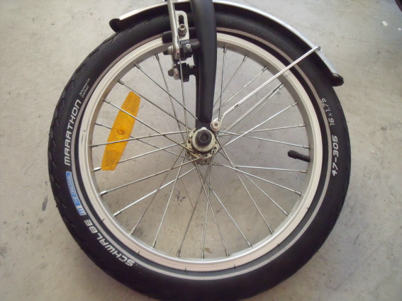

Inserito il - 03/10/2011 : 18:58:58
sulla mia pieghevole con ruote da 16" ho montato delle gomme nuove di egual misura alle precedenti ma non riesco a montarle bene e la circonferenza è ovale con una differenza di 5 millimetri tra la parte più esterna e quella più interna,guardando la foto e facendo finta che sia un orologio si vede che la banda riflettente bianca a ore 11 tocca il cerchione mentre negli altri posti è equidistante;i cerchioni li ho analizzati e sono rotondi,le gomme tolte dai cerchi hanno la fascia bianca equidistante da tutti i punti,le gomme originali andavano bene,dietro avevo montato una michelin ed anche quella mi dava l'effetto ovale quindi escludo che queste gomme abbiano qualcosa che non va,nell'uso si sente che la bici va un pò sù e giù ma nel mio uso abituale cittadino di 3+3km settimanali mi va bene lo stesso è un fastidio sopportabile,però sarei curioso di sapere se c'è un motivo di questo montaggio non perfetto,le ho tolte e rimesse con lo stesso risultato ed ho già cambiato pneumatici su altre bici con ruota di diametro maggiore senza mai avere questo problema.
 112,36 KB

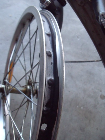

2979 Messaggi |
Inserito il - 03/10/2011 : 19:53:45
fino a 5 bar c'ero arrivato che è la pressione massima consigliata,domani sgonfio,metto l'alcool ed arrivo a 6bar,vediamo se cambia qualcosa. |

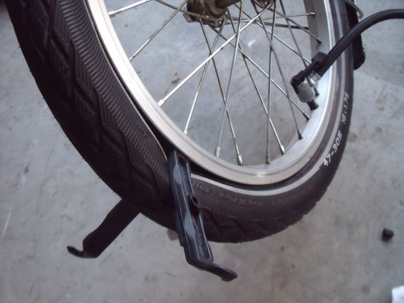

9062 Messaggi |
Inserito il - 03/10/2011 : 20:01:10
| claudio02 ha scritto:
bagna il bordo intorno con dell alcol etilico con la ruota sgonfia e poi vai senza paura con il compressore. no a 12 però
 4,95 KB |
Una persona pessimista fa si di creare delle energie che andranno nella direzione delle sue paure piu profonde, fino alla loro realizzazione. Il pessimismo sincronizza anche i semafori. |

2979 Messaggi |
Inserito il - 09/10/2011 : 13:03:07
| aspes ha scritto:
E' il cerchione da cambiare! Io ho avuto una cosa simile su una ruota da 28". Ho cambiato 3 gomme, e la gobbosità rimaneva!!! Ho cambiato il cerchione e..miracolo la ruota si montava perfettamente rotonda.Un mistero.
però le gomme originali andavano bene,sarebbe utile scoprire il motivo tecnico per cui alcuni pneumatici vanno bene ed altri no,dato che non sono riuscito a risolvere ogni ipotesi rimane valida,un biciaio mi ha detto di provare a sgonfiare,posizionare meglio la gomma e rigonfiare,un'altro mi ha detto di provare con l'olio ma non andare a più di 6 bar di pressione che dopo può scoppiare,comunque erano dei consigli pensati li sul momento,non erano convinti come uno che gli capitano certe cose e sa qual'è la soluzione;ho provato ma non ha funzionato neanche l'olio,il fianco della gomma non è liscia ma zigrinata,probabilmente per fare più presa sul cerchione,ho provato anche come si vede in foto a mettere 2 leve nel punto più in dentro per tirarlo fuori,gonfiare,ma il "punto in dentro"si sposta da un altra parte della circonferenza;mentre smontavo gomma e camera d'aria per pulirle bene dall'olio ho notato che la fascia paranippli non era larga in modo uniforme ma sbordava sul fianco interno del cerchione così ho provato a tagliare la parte sbordante con il cutter ma al rimontaggio è rimasto tutto invariato.

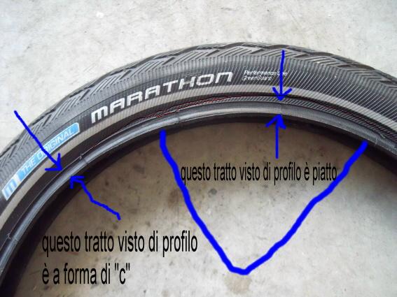

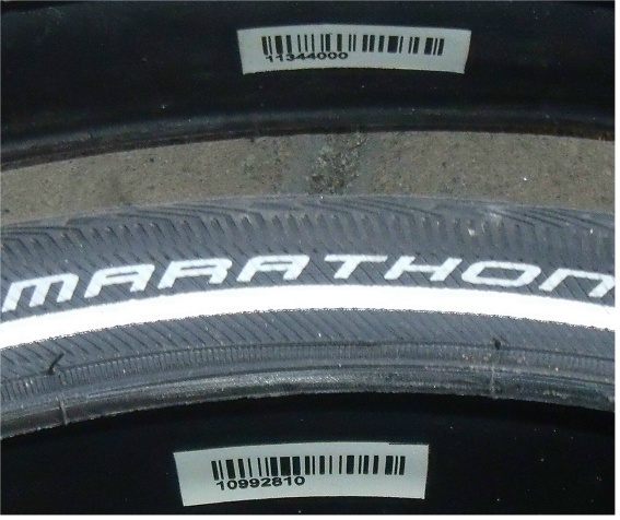

2979 Messaggi |
Inserito il - 10/10/2011 : 19:17:00
ho rismontato la gomma per confrontarla con quella originale che c'era precedentemente,il diametro interno è uguale,ho notato una cosa anomala sul bordo,mentre quasi tutta la circonferenza ha un bordo a forma di "c" un tratto è piatto,anche dall'altra parte c'è la stessa cosa ma non nello stesso punto ma in un altro,quindi ipotizzo per il momento dei pneumatici difettosi,chi ha avuto lo stesso problema se ne ha la possibilità dia un'occhiata a questo bordo per vedere se ha un pezzo piatto.
 125,84 KB |
collaboratore video |
36521 Messaggi |
Inserito il - 10/10/2011 : 23:21:31
Stampo difettoso, puoi provare anche 10 anni a montarla, non andrà mai in sede diritta... |

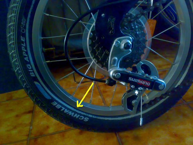

icnus
491 Messaggi |
Inserito il - 12/10/2011 : 21:33:24
Ecco come appare la deformazione della mia Big Apple 16x2.15
 81,2 KB |
