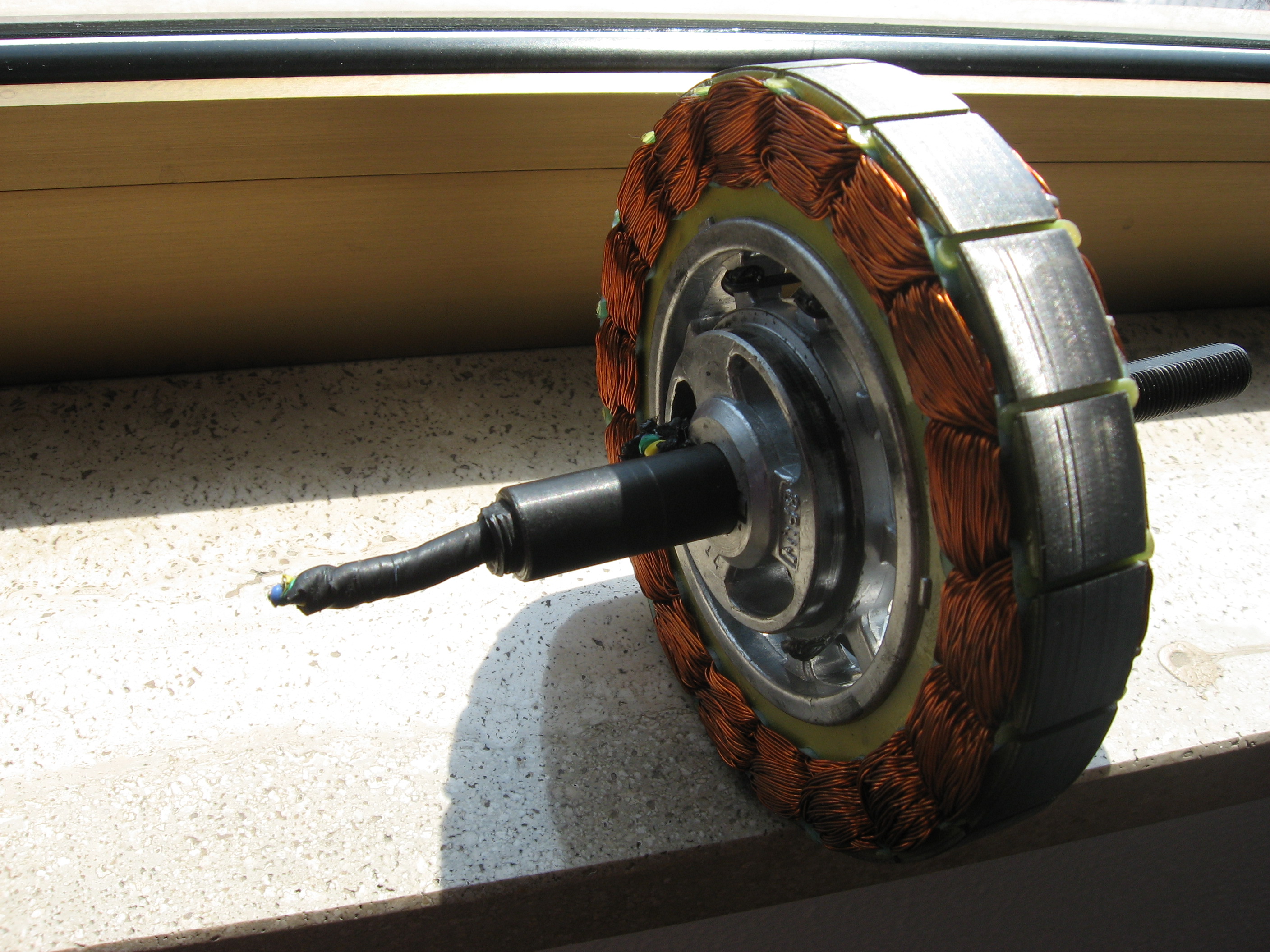

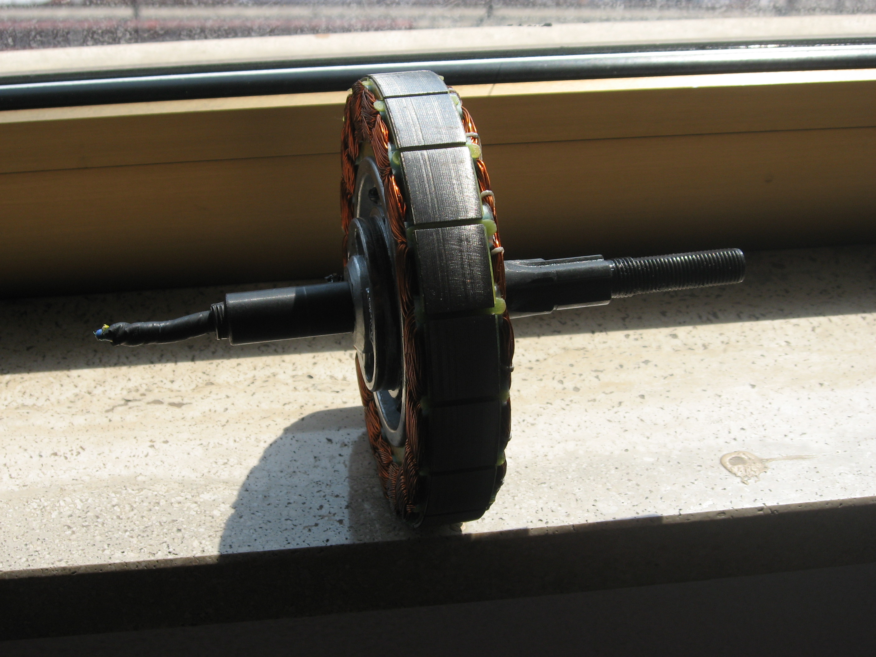

Nei giorni scorsi ho terminato di assemblare la mia nuova Ebike una mountain-bike con motore Bafang 350 w e per provarla ho voluto fare una gita in montagna su percorso stradale, purtroppo probabilmente a causa di una buca peraltro non troppo profonda il motore ha smesso di funzionare per rottura del mozzo di sostegno del motore e della ruota e lo strappo dei cavi elettrici di collegamento alla centralina. Ho smontato il motore e mi sembra che gli ingranaggi siano a posto per cui il danno sembra limitato alla parte del mozzo di supporto purtroppo non so se sia recuperabile il motore a causa del danno che vedete evidenziato nelle due foto, se qualcuno può darmi qualche utile suggerimento sulla possibilità di risolvere il problema o il motore è proprio da considerare perso. Grazie comunque e saluti a tutti

cmq il danno non è gravissimo, il mozzo nuovo ti costa 15 20€, il problema è trovare chi ti leva il tuo e ti monta il nuovo.

Incredibile che si sia rotto il perno del motore e non il forcellino del telaio. Vuol dire che hai un buon telaio, oppure il perno era già difettato all'origine.
Di solito se il motore è in trazione e viene sollecitato il telaio da una buca, il forcellino si flette quel decimillesimo di millimentro e la coppia del motore lo spezza.

@Matteo: Ti consiglio di usare una chiave dinamometrica tarata a non più di 50Nm, potresti aver provocato la rottura dell'asse anche per eccessivo stiramento...

mi spaventa ciò poiché sto preparando una bici per 150Kg di carico umano ed il motorello è proprio un bafang legal rear... mi vengono i brividi a vedere l'albero mozzato proprio in quel punto...
quoto barba cmq; il serraggio sui mozzi è di vitale per la vita dei cuscinetti/alberi/filetti

Grazie per il consiglio a barba 49 probabilmente una delle cause potrebbe essere stato ii voler eccedere in sicurezza tirando troppo i bulloni. Saluti a tutti
