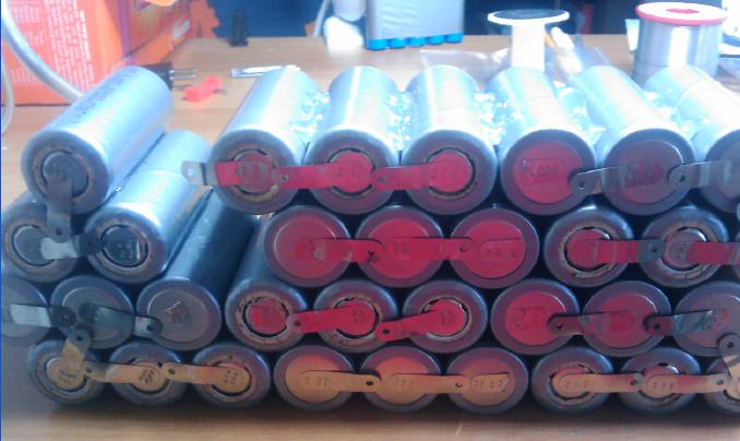

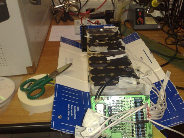

Inserito il - 09/07/2010 : 13:11:08  Mostra Profilo Invia a evocco un Messaggio Privato  Rispondi Quotando
Ecco a voi la sequenza di smontaggio della batteria.
Estratta dal "contenitore a lasagnera"
(trovate info quì:
http://www.jobike.it/forum/topic.asp?TOPIC_ID=4693&SearchTerms=,lasagnera) e scollegati i contatti dalle prese di carica e scarica eccomi alle prese con qualche metro di duck
tape che ha sostituito la plastica termorestringente dopo l' inutile intervento di riparazione di Pzev.
163,68 KB
187,5 KB
Mi aiuto con pistola ad aria calda e taglierino.
Raggiungo uno strato di carta nera adesiva e vetronite che avvolge gli elementi e il Bsm.
204,55 KB

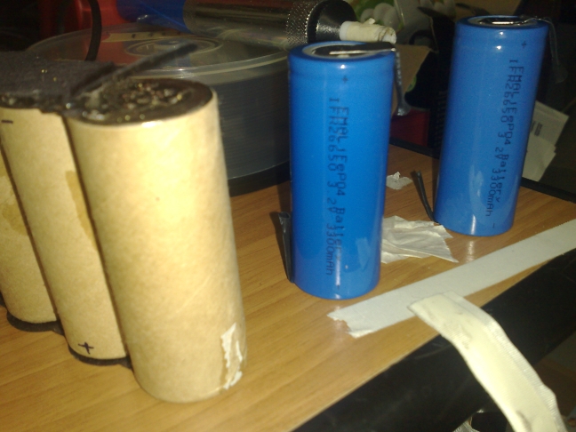

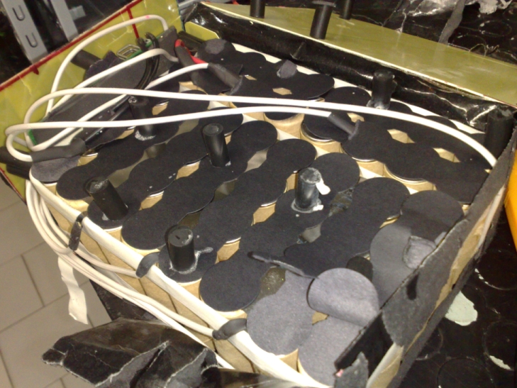

Rimuovo anche questo strato e ho la prima sorpesa... una inattesa fornitura di bastoncini di liquirizia!!!
357,91 KB
No! sono dei cilindretti di gomma (l'ho assaggiata) che tengono a circa 2 cm di distanza la vetronite dagli elementi della batteria solo su un lato del pacco
Come vedete a imballo e liquirizie rimosse la batteria è molto più snella e... bella!
327,67 KB

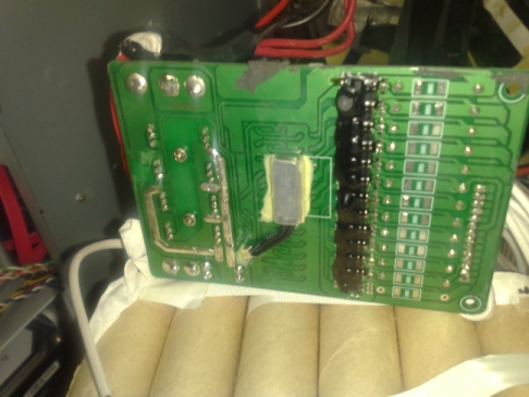

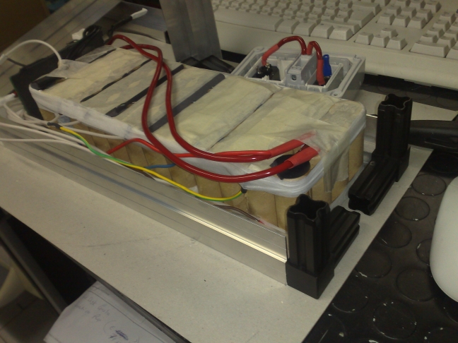

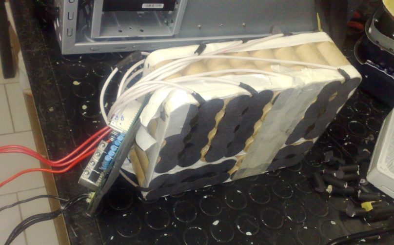

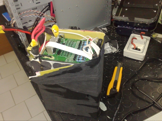

Il bms è montato in posizione verticale appoggiato agli elementi e le batterie sono raccolte a gruppi di 4 in parallelo per 12 in serie quindi elementi (cilindrici) da 3V/3Ah con nessuna indicazione sull'involucro di cartone.

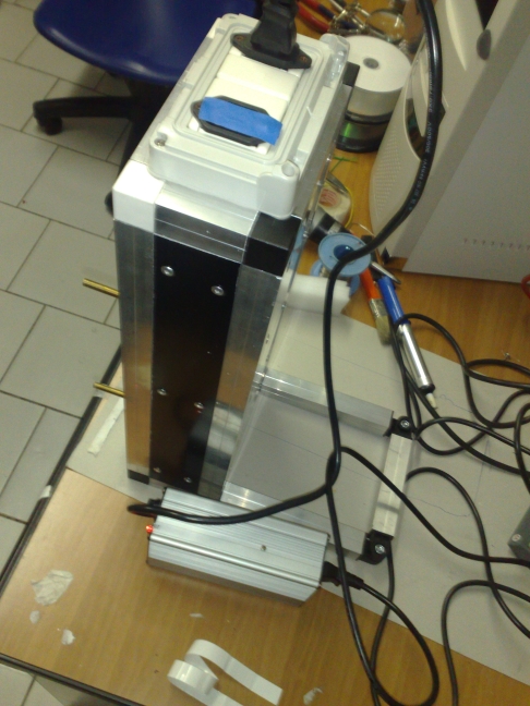

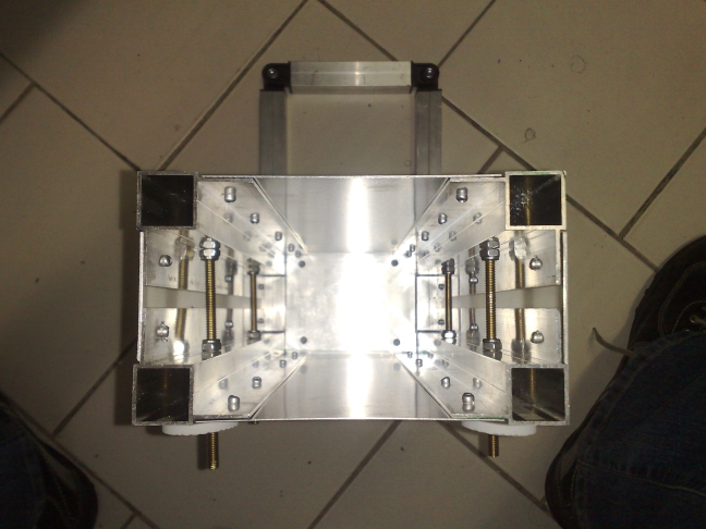

Mi viene un'idea e pongo 3 domande:
Idea: cambiare forma alla batteria mettendo in coda i 4 gruppi disposti lateralmente e inclinando il Bsm in modo da dimunuirne le dimensioni che diventano hxlxp 8x12x40.
Prima domanda: cambiando forma alla batteria il bsm non è più a diretto contatto con gli elementi come in origine. Alzando il bsm ho trovato saldato sul lato inferiore (quindi a contatto con la batteria) uno strano componente elettronico. Che cos'é e deve stare a contatto con gli elementi?
156,35 KB
190,07 KB

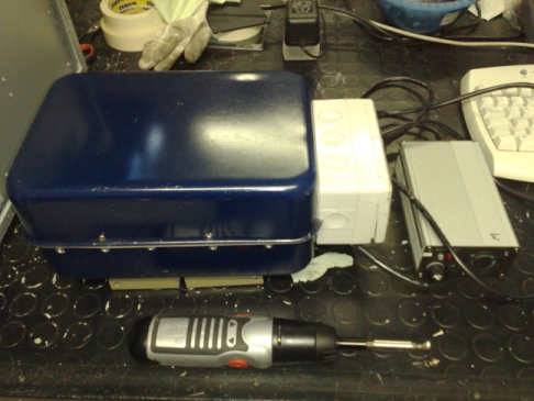

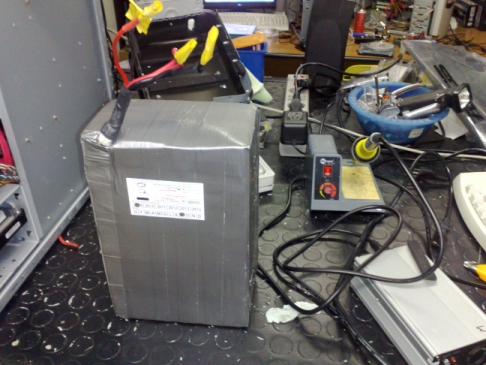

Secondo domanda: il contenitore deve essere areato?
Terza domanda: Dove posso comprarne uno serio (vorrei evitare una nuova lasagnera)?
Grazie.

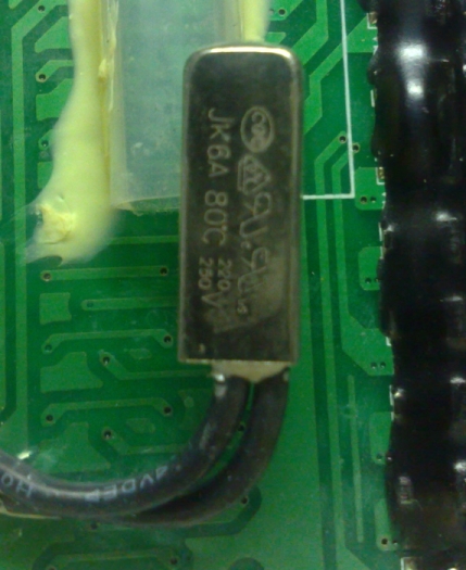

Ciao, ti rispondo alla prima domanda. Lo strano componente che hai notato è una protezione termica, cioè una sorta di interruttore tarato ad una certa temperatura (sembra 80°C) che apre il circuito in caso di surriscaldamento delle batterie. Nell'eventuale riassemblaggio del pacco rimontalo a contatto con gli elementi.
Seconda domanda e seconda risposta, il contenitore potrebbe anche non essere areato, controlla comunque con alcune prove (alcuni minuti alla massima potenza e in fase di ricarica), se la temperatura del contenitore, o meglio ancora, quella delle batterie non supera i 40-45°C. In caso contrario prevedi un'adeguata ventilazione ma non penso serva.
Terza domanda e terza risposta...non so cosa consigliarti, prova con una scatola di derivazione da esterno per impianti elettrici in plastica.
Buon lavoro

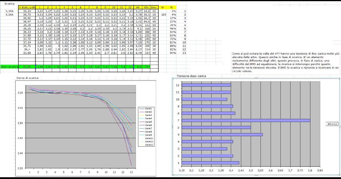

Inserito il - 09/07/2010 : 17:16:48  Mostra Profilo Invia a evocco un Messaggio Privato  Rispondi Quotando
giordano5847 ha scritto:
Il probblema saranno gli elementi molto diversi fra loro, devi controllarli tutti uno per uno e ricaricarli singolarmente, al limite eliminare o sostituirne qualcuno. Un buon tutorital lo trovi sul sito di Oscar Cadore (sistema che ho usato io, anzi l'ha fatto lui) peccato che ho risolto poco in quanto non ho sostituito niente in attesa di più gravi anomalie.
Grazie per i suggerimenti
Sarebbe molto difficile separare i singoli elementi della battaria visto che sono saldati a punti con uno spesso lamierino.
Ho effettuato delle prove: una volta carica ho collegato la batteria 3 lampadine da 100w 12v in serie. Sono rimaste accese per circa 7 minuti, poi è intervenuto il cutoff del bsm. La tensione in quel momento era di 38,8v. Per questo ho ipotizzato che la colpa della scarsa durata fosse da imputarsi al bsm.
La soluzione sarebbe, come suggerisce Barba 49, colleghere la batteria direttamente al controller della bici che ha un cutoff a 31,5v.
Ma a batteria aperta ho controllato il voltaggio dei 12 gruppi di elementi direttamente sul bsm riscontrando i seguenti voltaggi:
3,22
5,62
8,93
12,28
15,5
18,86
22
25,4
28,7
32
35,3
38,6
Sembrerebbe che il secondo gruppo stia a 2,4v mentre gli altri sopra i 3,3 con l'eccezione del primo e del quinto (3,22) e del settimo (3,1).
Sono nei guai? O, come mi aveve suggerito Roberto in passato la bateria andrebbe rodata prima di vederne le prestazione reali?

4130 Messaggi
Inserito il - 09/07/2010 : 18:02:47  Mostra Profilo Invia a giordano5847 un Messaggio Privato  Rispondi Quotando
Avevo fatto anch'io le misure come hai fatto tu ma sono stato "sgridato" da Oscar perchè bisogna fare la misura per singolo elemento se no l'errore si somma e la differenza sulle tue misure non è reale (non saprai mai qual'è quello che è diverso). Leggi il tutorital, è un po' menoso ma abbastanza chiaro http://www.webalice.it/c.designer/lifepo4_ping.htm

Inserito il - 09/07/2010 : 23:15:59  Mostra Profilo Invia a Barba 49 un Messaggio Privato  Rispondi Quotando
@Evocco: Giordano intendeva dire che devi misurare cella per cella spostando ogni volta ambedue i puntali, altrimenti avrai una misura poco precisa. E' semplice come il metodo che hai usato tu, niente di strano.
evocco
142 Messaggi
Inserito il - 10/07/2010 : 11:31:30  Mostra Profilo Invia a evocco un Messaggio Privato  Rispondi Quotando
Scusate, non avevo capito.
Ho ripetututo tutte le misure, ma il risultato cambia poco, infatti il secondo gruppo di elementi fa segnare il valore di 2,18V.
Sicuramente è sempre stato questo il problema sin dall'inizio, ma Peschetola non ha cambiato gli ementi rinviandomi la batteria guasta.
Intanto ho inviato una email a Dennj e mi sto informando sulla possibilità di acquistare una batteria nuova, visto che sono esausto di litigare con questa maledetta.
Potrei sostituire gli elementi danneggiati.
Purtroppo non riesco ad individuare su internet elementi uguali a quelli della mia batteria, che non presentano alcuna scritta sull'involucro di cartone (sono cilindri di 6,5 cm di altezza e 2,5 di diametro). Sembrerebbero A123.
Se qualcuno potesse darmi indicazioni su rivenditori italiani o stranieri che possano aiutarmi.

Sono delle LiFePo4 tipo 26650 da 3Ah, non facili da reperire sciolte. Se vedo qualcosa sul web ti avviso.

Inserito il - 10/07/2010 : 15:14:08  Mostra Profilo Invia a giordano5847 un Messaggio Privato  Rispondi Quotando
Visto che ho tempo ti allego copia del controllo fatto sulla mia batt. Sarebbero da cambiare l'elemento 7 ed i due o tre che perdono per primi la tensione in fase di scarica (9 o 12 cilindrotti).
Nel caso tu voglia comperarne una nuova non buttare quella vecchia, mettiamoci d'accordo. Non mi dispiacerebbe sistemare la mia visto che gli elementi potrebbero essere della stessa partita.
122,1 KB
Una foto dei miei
42,69 KB
Cavolo!!! Mi stai facendo venire molti dubbi anche sugli altri elementi della mia(oltre che sul secondo gruppo).
Veramente strano il comportamento del settimo gruppo!
Se decidessi di disfarmi della mia ti faccio sapere.
Se invece ti interessa posso provare a chiedere al cinese, che mi ha indicato Barba 49, se mi invia qualche elemento in più. Qualora dovessi ordinare per me ne ho previste 6 (per prudenza) e ho già chiesto una quotazione. Penso che se fossi al posto tuo cambierei solo le 3 del gruppo sette, sperando che le altre si "assestino" con il rodaggio.
Grazie mille e buon finesettimana.

Vi informo sui progressi.
Le 6 celle ordinate sono arrivate dalla Cina con una velocità sorprendente (mi riferisco soprattutto alla dogana italiana che è spesso l'anello debole della spedizione).
Ho riassemblato l'intero pacco cambiando leggermente forma.
Ho ricostruito il contenitore (era ora di abbandonare la lasagnera).
Oggi sono riuscito a rimontare tutto e ora la batteria è in carica.
Per ringraziare posso solo inviare alcune foto.
Elementi disposti secondo una nuova forma:

Inserimento nuovi elementi:
231,39 KB
Inserimento della batteria nella struttura di allumino che comporra
il contentitore.
242,05 KB
Grazie ai costosi ma praticissimi elementi di Alfer alluminio (www.alfer.com) sono riuscito a costruire un contenitore leggero
e resistente in grado di assolvere anche il compito di seggiolino.
232,52 KB
265,9 KB
Domani il collaudo poi.... buone ferie a tutti.

Inserito il - 30/07/2010 : 18:52:05  Mostra Profilo Invia a joffa un Messaggio Privato  Rispondi Quotando
Ehmmm, evocco, non per mettere in discussione le tue ottime doti di assemblatore, vista la cura e la meticolosità della costruzione, ma ti esorterei a tenere conto delle usure al pacco causate dalle vitine che si trovano all'iterno del contenitore...
Inoltre, CHI o cosa hai intenzione di metterici sul seggiolino ?...
Spero non il pupo...
Inserito il - 30/07/2010 : 19:04:08  Mostra Profilo  Visita l'Homepage di Daniele Consolini Invia a Daniele Consolini un Messaggio Privato  Rispondi Quotando
Bellissimo il porta batteria! davvero complimenti!
Solo per curiosità, quanto ti era durato da funzionante?
Credi che le vibrazioni possano essere causa del guasto, o gli elementi erano molto diversi
già dall'inizio?

Ottimo Evocco, un bel recupero "migliorativo". Spero che tutto sia OK e che tu ti possa godere la bici!
Inserito il - 31/07/2010 : 19:37:01  Mostra Profilo  Visita l'Homepage di Daniele Consolini Invia a Daniele Consolini un Messaggio Privato  Rispondi Quotando
Scusa Giordano, ma se la batteria 7 arriva in carica a 3.8, l'impressione è che il BMS
non sia in grado di bilanciare bene. Inoltre dalla curva di scarica, mi pare
di vedere che 9A ce li spunti no? Chissà se con il VCLAMP di johnatan ci sarebbero ancora probleni.
4130 Messaggi
Inserito il - 01/08/2010 : 17:14:43  Mostra Profilo Invia a giordano5847 un Messaggio Privato  Rispondi Quotando
@ Daniele: Il BMS funziona benissimo infatti scarica la 7 e poi si rimette a caricare, ho provato a lasciarla in carica una notte intera ed alla scarica mi ha dato 8,5Ah. Oltre attacca e stacca ma non è utilizzabile, mi sono convinto a fidarmi di 8Ah disponibili.
Ho alzato io il voltaggio del caricatore su consiglio di qualcuno del forum ma on riesco a caricare oltre i 42V.
Non mi lamento, mi va bene così, l'importante è che non si rovini il tutto a breve.

Grazie Joffa... ma ho preso adeguatissime precauzioni.
La batteria è isolata dal contentitore e dai rivetti (che non hanno punte) dal adeguate guide in plastica (sempre alfer); é tenuta da guarnizioni in neoprene. Il pupo sta benissimo sul seggiolino che regge anche me (110 Kg), senza la minima deformazione. Il calore è smaltito dal fatto che intorno alla batteria rimangono abbondanti quantità d'aria, e poi è tutto in alluminio.
L'unico problema è che altre 2 elementi di 4 celle hanno ceduto e ora sono a piedi
Spero che ti goda le tue ferie, ma al ritorno mi serve una nuova batteria.
Qusta la riparerò con calma durante l'inverno.
