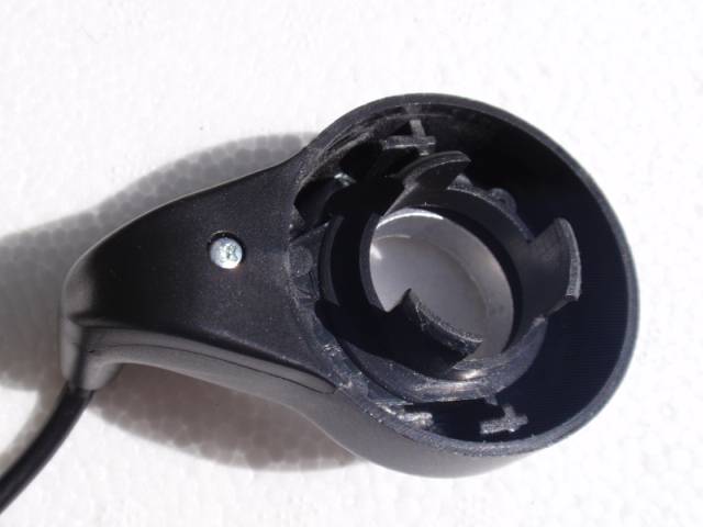

pardus
235 Messaggi
Inserito il - 14/09/2010 : 11:24:38  Mostra Profilo Invia a pardus un Messaggio Privato  Rispondi Quotando
Daniele Consolini ha scritto:
Qualcuno sa come aprire il manettino a pollice e a manopola?
Per me sono un poco duri e dopo un po'che tengo ferma la mano, la sento a disagio!
Secondo voi c'è modo di rendere più morbida la molla?
Io ho aperto il manettino a pollice e ho tolto la molla; per aprirlo si devono spostare con un cacciavite le tre ritenute di plastica; allego foto.
38,96 KB
Inserito il - 14/09/2010 : 11:37:16  Mostra Profilo  Visita l'Homepage di Daniele Consolini Invia a Daniele Consolini un Messaggio Privato  Rispondi Quotando
