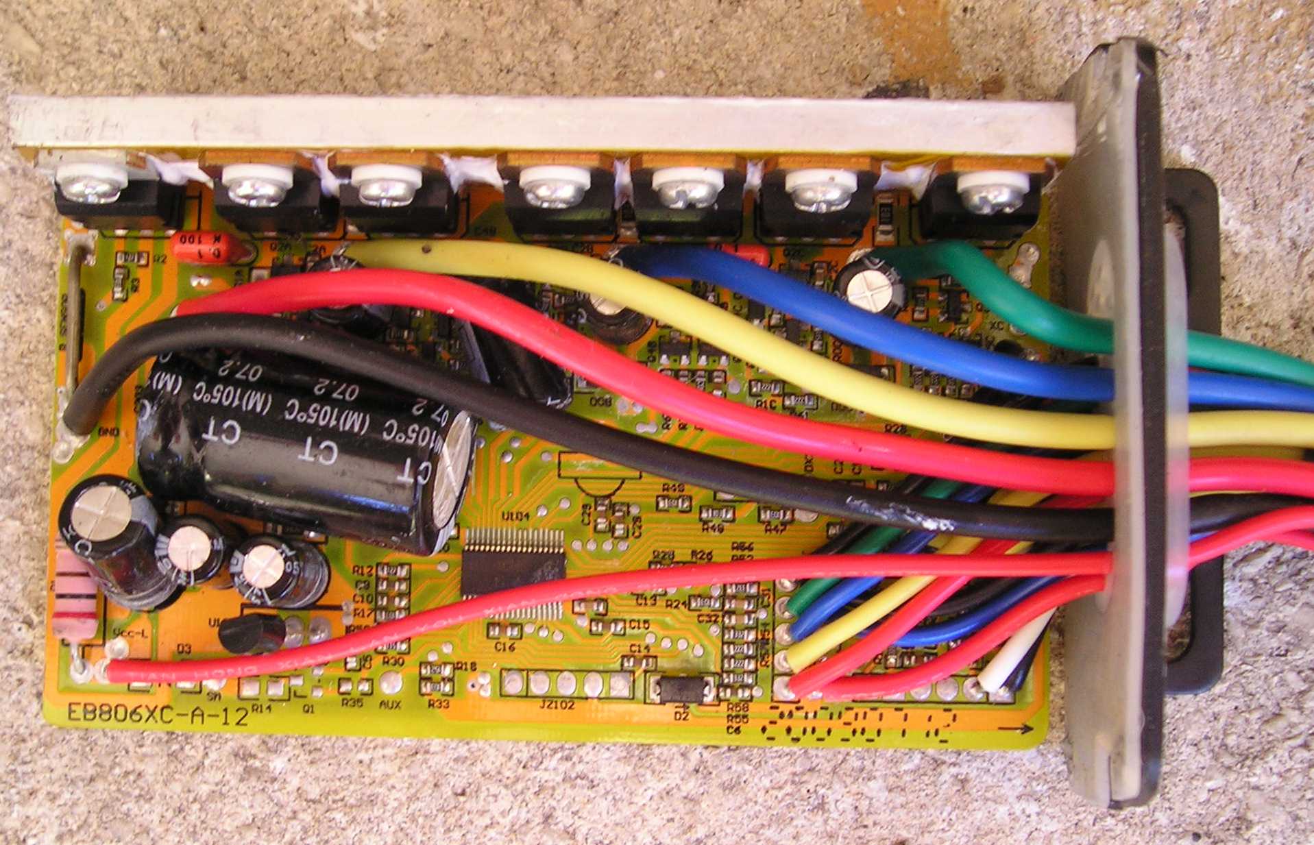

Inserito il - 07/08/2010 : 18:45:37  Mostra Profilo Invia a chopper62 un Messaggio Privato  Rispondi Quotando
Allego le foto della mia centralina vorrei sapere i punti da ponticellare escudento BK GND4 testato ma non parte il motore quindi saranno altri i punti da ponticellare?
Grazie anticipatamente

Inserito il - 07/08/2010 : 19:32:05  Mostra Profilo  Visita l'Homepage di Daniele Consolini Invia a Daniele Consolini un Messaggio Privato  Rispondi Quotando
Se è possibile, potresti fotografare anche la parte anteriore?

Inserito il - 08/08/2010 : 11:33:28  Mostra Profilo  Visita l'Homepage di tittopower Invia a tittopower un Messaggio Privato  Rispondi Quotando
Mi pare uguale alla mia e il fronte è questo:

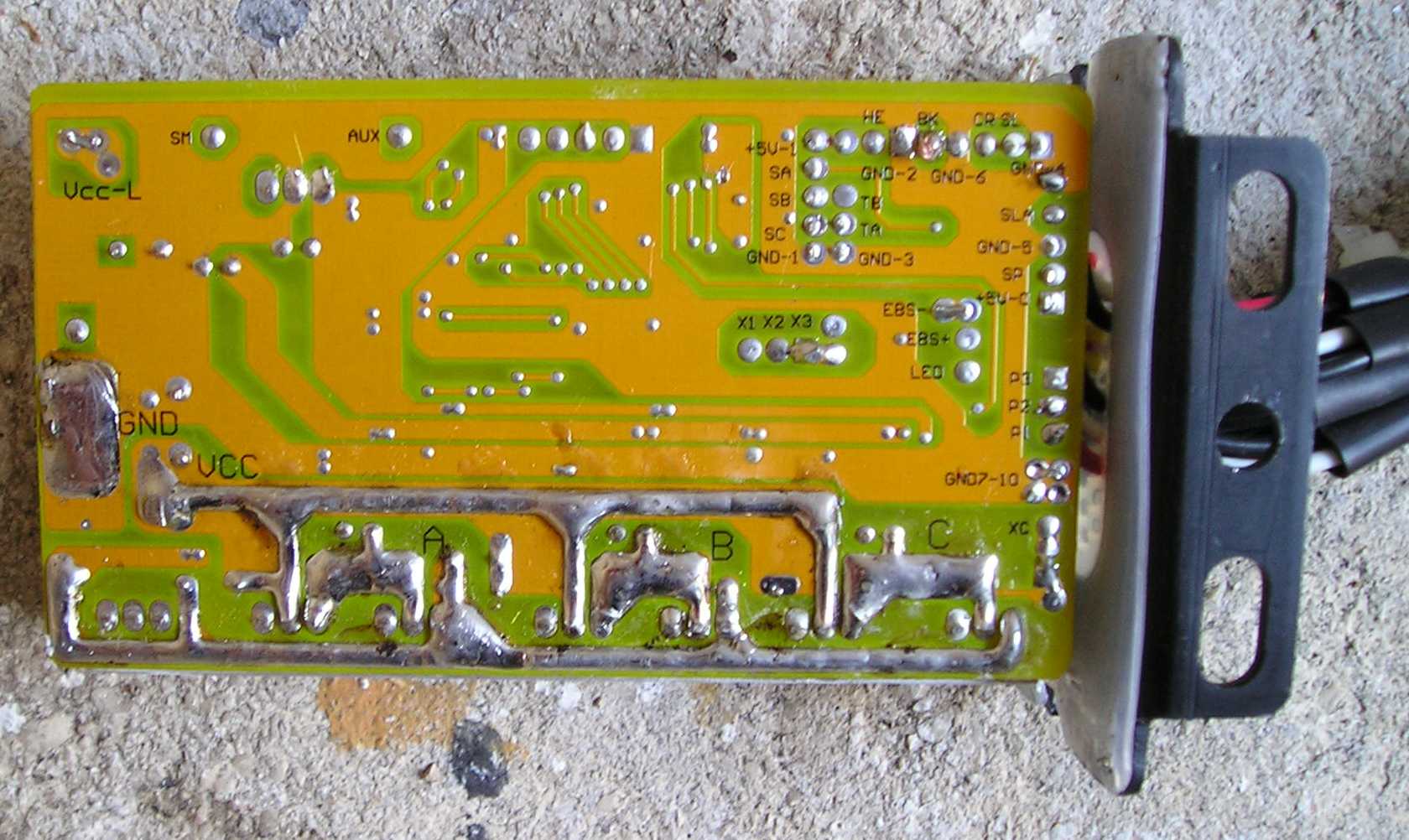

Inserito il - 08/08/2010 : 15:32:34  Mostra Profilo Invia a chopper62 un Messaggio Privato  Rispondi Quotando
Ecco la foto del front della centralina sembra uguale a tittopower
quindi come attivare la regen cosa devo ponticellare ciao grazie!!!

tittopower
1594 Messaggi
Inserito il - 08/08/2010 : 18:16:02  Mostra Profilo  Visita l'Homepage di tittopower Invia a tittopower un Messaggio Privato  Rispondi Quotando

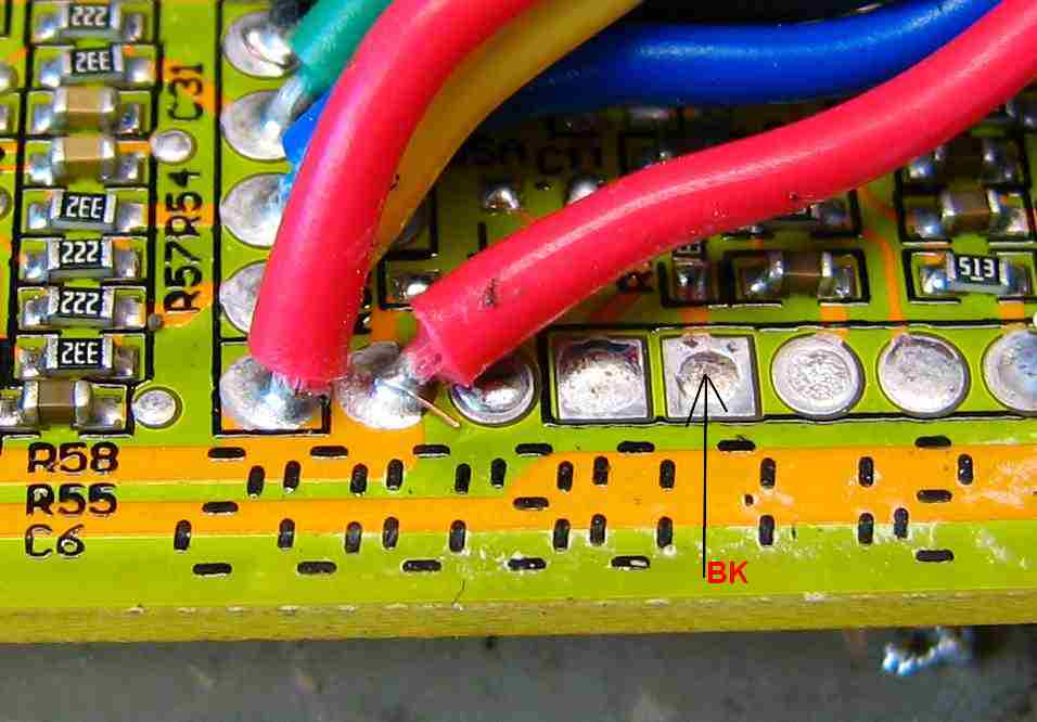

Puoi descrivere dettagliatamente come hai fatto il test di "non funzionamento" ?
chopper62
78 Messaggi
Inserito il - 09/08/2010 : 07:59:17  Mostra Profilo Invia a chopper62 un Messaggio Privato  Rispondi Quotando
Ok dopo aver collegato BK A GND4 ho rimontato la centralina ma non partiva il motore togliendo il ponticello tutto ritornava normale!!!

Inserito il - 10/08/2010 : 16:48:39  Mostra Profilo  Visita l'Homepage di tittopower Invia a tittopower un Messaggio Privato  Rispondi Quotando
In uno schema tecnico della centralina ho trovato la seguente info:
"BK to GND enables Regen when EBS- is shorted to GND"
ma anche questo:
With BK to GND, shorting EBS- to GND disables Throttle and enables Regen
controlla se il tuo punto EBS- è collegato a massa, io non saprei dirti se il mio ESB- lo è, in foto sembrano identiche le centraline.

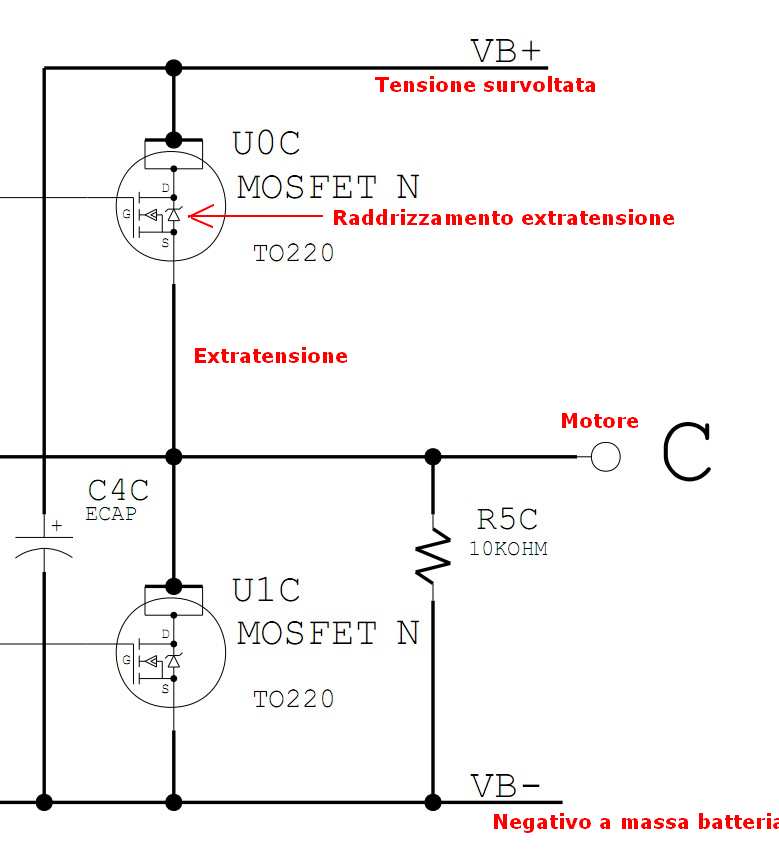

Inserito il - 01/09/2010 : 16:04:55  Mostra Profilo  Visita l'Homepage di tittopower Invia a tittopower un Messaggio Privato  Rispondi Quotando
Ti allego una immagine esplicativa:
44,27 KB
Durante la regen i mosfet della sezione di pilotaggio motore vengono pilotati in PWM ma in maniera diversa di quando si utilizzano in trazione: il mosfet U1C viene messo in conduzione in modo da portare la massa sul punto C e così resta. Il mosfet superiore viene fatto lavorare in PWM. Nei momenti in cui U0C è in corto si accumula l'energia nell'avvolgimento motore, quando U0C di apre nel punto C si genera una extratensione molto alta che viene raddrizzata e mandata al + batteria dal diodo che è dentro al mosfet U0C consentendo la ricarica.
Quanta corrente può generare ? Secondo me molta, se il motore pilotato a 36 volt assorbe 300W e cammina a 30km/h è presumibile che facendolo ruotare a 30 km/h in una discesa produca la stessa corrente che assorbirebbe meno le perdite intrinseche del mottore (15%) e del sistema di regen (questo non saprei quantigficarlo), ma suppongo che sicuramente sia raggiungibile oltre il 50% della energia potenziale in nostro possesso (ovvero il nostro peso + bici in rapporto alla differenza di altezza percorsa).
