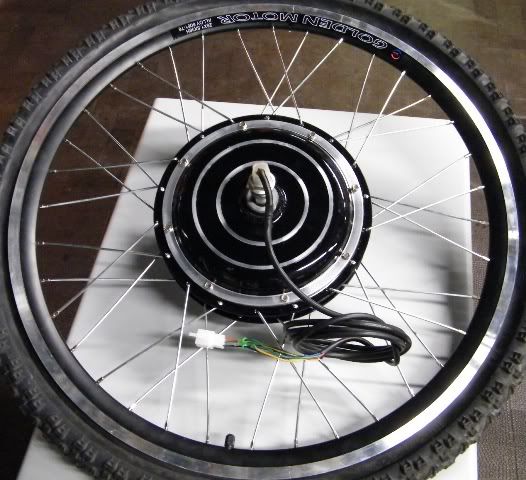

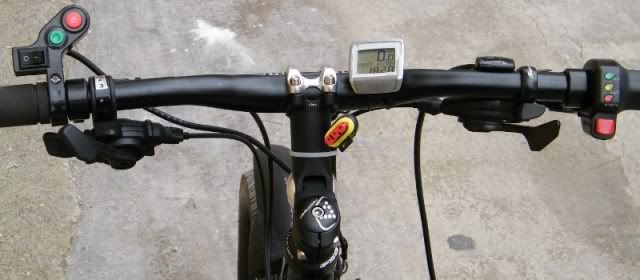

Finalmente è arrivato il kit GM da 1000w 48V per cui iniziano i lavori un pò di foto della bici e del kit.
La bici come mamma Deca ed Io l'abbiamo fatta
vista frontale
ponte di comando
batteria LiPo da auto rc per le luci, fissata sotto il porta pacchi con fascette riapribili
spinotti impianto luci
pipa di serzo regolabile di cui si è parlato in altra parte del forum

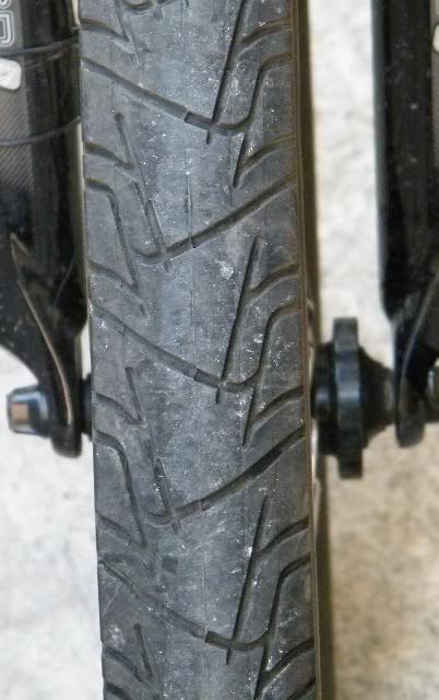

le gomme stradali 26" x 2,125" marca CST mod traveller
Kit

Sicuramente monterò freni a disco su entrambe le ruote, i freni sono sempre stati un mio pallino, anche sulle mie moto e scooters li ho sempre maggiorati e potenziati.
Nel caso specifico monterò in un primo momento gl'impianti che ho sulla bici da DH un 203mm ant. e 180mm post. poi se non basta chain reaction ha in arrivo un disco ant da 220mm.
Se anche questo non bastasse andremo di santini ed immagginette.
Per quanto riguarda la ruota libera credo anch'io che la 14 sia troppo corta sul sito segnalato da ger hanno anche la mega range 13/34, vedremo.
Ho fatto di nuovo il giro di tutti i contatti on line memorizzati ma a 6 rapporti con ingra da 11T nisba, ma non è possibile togliere uno o più ingranaggi grandi da quelli a 7/8/9 rapporti?
C'è un'altra particolarietà che la cassetta deve essere del tipo a vite.
Per quanto riguarda il portapacchi anch'io mi ci sono sbattuto abbastanza (trà un pò al negozio Deca a Casoria mi danno la cittadinanza onoraria), se guardi bene la prima foto si intravede (ma stasera ti faccio delle foto più particolarieggiate)un tubetto sul lato dx del tubo del portapacchi.
Questo tubetto mi permette di allungare il ramo dx e fissarlo direttamente al perno della ruota, previo inserimento di due rondelle di spessore. Ovviamente con il prossimo montaggio della ruota motorizzata dovrò inventarmi un'altra soluzione per il lato dx. Stò pensando a qualcosa che possa fare anche da torque arm.
Il lato sx si collega direttamente al foro di fissaggio della pinza freno post.
le bretelle anteriori comprese nel porta pacchi le ho piegate di circa 90° all'estremità e le ho fissate con un perno più lungo ai fori di fissaggio dei V-brake post.
Per il momento monterò batt. al piombo per trazione leggera, questo è l'unico punto che sò già mi soddisferà poco ma i soldi erano pochi e mi sono dovuto accontentare. Oltretutto le dimensioni del pacco batt. con altra chimica che mi avevano prospettato sono incompatibili con lo spazio disponibile a bordo.
Sul portapacchi è previsto il montaggio del sediolino del mio secondogenito per cui le 4 batterie da 12Ah saranno collocate 3 nel triangolo e una nella parte sottostante il tubo obliquo, supportate da pannelli di alluminio che stò provvedendo a tagliare e sagomare opportunamente, un lavoraccio.

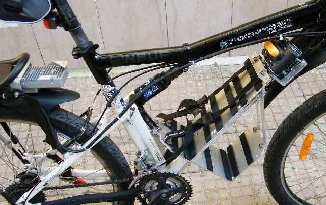

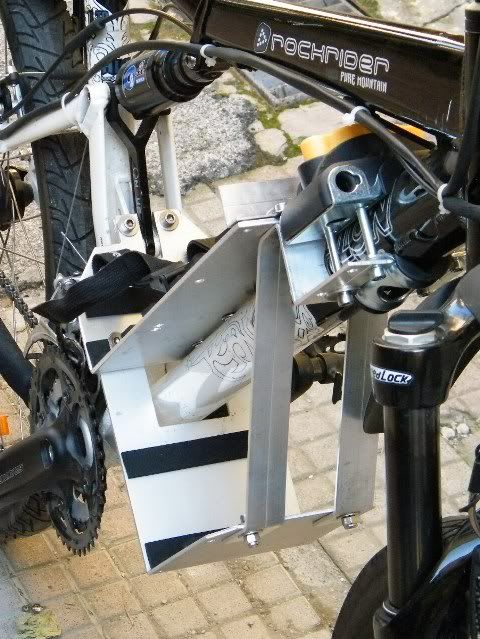

Un pò di aggiornamenti finito il porta batterie è un pò massiccio ma meglio di così non miè ventuto
Supporto per la centralina
Comando sx
Inserito il - 24/01/2010 : 18:17:46  Mostra Profilo Invia a Barba 49 un Messaggio Privato  Rispondi Quotando
Ottimo, con un baricentro molto basso, così riesci a sopportare il peso delle batterie al Piombo; Sicuramente una buona esecuzione, tienici aggiornati.

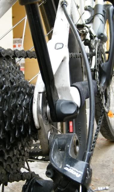

Torque arm in anticorodal che integra il foro per il supporto del portapacchi:
Si fissa ai due fori del supporto deragliatore che comunque rimane a contribuire.

No di torque arm c'è ne uno solo dal lato deragliatore, però il perno è lungo abbastanza per metterci qualche altra cosa tant'è che ho intenzione di tagliarlo un pò per limitare la sporgenza.

Distanziali da montare sull'asse, quello lungo lato ruota libera.
Sono inox ed hanno la battuta maggiorata per appoggiare meglio sul forcellino.

In attesa di ricevere le celle da 12 ampere 38140s ho preparato due supporti in alluminio per riceverle:
in modo da dividere i 24 ampere in due pacchi, uno dietro il cannotto sella in verticale e l'altro anteriormente sotto il manubrio.
Vedremo il risultato.. Ciaooooo!

Mi piace molto l'idea di mettere le batterie a cavalcioni del telaio a mò di serbatoio moto, e la trovo particolarmente adatta al tipo di celle che utilizzerai.
Si vede che la comune estrazione motociclistica influenza molto.

Ponte di comando con accelleratore e pulsantiera cruise controll, comando deragliatore sotituito con un SUNSTAR 7V che ha i comandi leggermente diversi dall'originale e che mi permette di poter azionare abbastanza comodamente il cambio, cosa che con l'originale era impossibile
