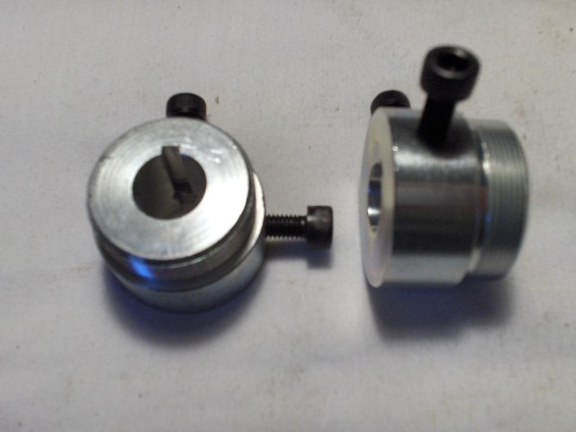

Circa 20 giorni fa ho acquistato il "3 Chainwheel 1200 Watt Brushless Electric Bike Kit" da eclipsebike. Arrivato in soli 5 giorni, l'ho montato subito sulla mia vecchia Atala per dargli nuovo spirito. Ma arrivato alla sostituzione del movimento centrale mi sono accorto che il pezzo da loro inviatomi è fatto per i telai inglesi e "balla" all'interno del mio italiano.
movimento centrale a cartuccia del kit
Data la mia voglia di finire e collaudare la mia e-bike ho usato i pedali originali della mia Atala collegando il motore alla corona più esterna e lasciando le altre due per trasmettere la trazione.
prototipo V.0.5
Ovviamente adesso mi ritrovo con i pedali collegati direttamente al motore che mi costringono a frullare come un matto se supero i 30km/h, che oltre ad essere scomodo è anche molto pericoloso...
Vorrei davvero montare il blocco pedali con frizione che mi ha mandato eclipsebike. Ho chiesto direttamente a lui se ha un movimento centrale a cartuccia con filetti e diametro italiani, ma mi ha risposto negativamente. Inoltre ho chiesto ad un utente di questo forum (Dasti) che suggerimenti aveva da darmi. Oltre a dirmi di fare un post per chiedere consigli alla community (ed eccomi qua ) mi ha informato dell'esistenza di un movimento centrale "cup-n-cone" che sarebbe perfetto per la mia bici avendo già le calotte filettate.
movimento centrale "cup-n-cone" con asse assimmetrico
Qualcuno sa dove ne posso reperire uno in italia? Dasti dice che CycloneTw ne ha di sicuro ma vorrei evitare di spendere 60€ di spese di spedizione per un pezzo da 10€ :P

.....Fattelo costruire da un tornitore.

Penso che farTi mandare l'asse sia la cosa più comoda, tra l'altro la spedizione da Taiwan in genere è piuttosto veloce (7 gg. circa)
Una precisazione; non c'è da montare nessun "blocco pedali con frizione" ma una corona con ruota libera.

Avevo pensato anche io a farmi fare il pezzo da un tornitore ma non conosco nessuno che abbia i mezzi per farlo...

Ciao Super, conoscendo i prezzi che chiedono i tornitori per un pezzo unico (che andrebbe anche poi trattato per indurire i coni) penso che ti convenga comperarlo a Taiwan. Complimenti per la futura belva e benvenuto.

Ho mandato una mail a Paco, vediamo che cosa mi risponde. Spero proprio che abbia quel pezzo! GLi ho mandato proprio la foto del pezzo che mi hai mandato tu per fargli capire che cosa mi serve! :D
Anche io penso che un tornitore si farebbe pagare parecchio per la realizzazione di un pezzo unico, Barba, ma se Paco mi risponde negativamente sarà la mia ultima speranza... :( Grazie del benvenuto.

Per quel che riguarda l'asse del movimento centrale Cyclone Taiwan lo ha di sicuro visto che è incluso nei kit che vende direttamente tutto sta nella volontà di fornirtelo ma non credo ci siano problemi.

Il movimento centrale che mi hanno inviato è di tipo a cartuccia con passo inglese (o detto BSA) ovvero ha diametro 34,74mm e una calotta filettata destrorsa e una sinistrorsa. I telai italiani hanno il passo di diametro 36mm con entrambe le calotte filettate destrorse.
I movimenti centrali a cartuccia hanno la calotta sinistra saldata al perno centrale quindi non posso cambiarla con una italiana. Mentre invece i movimenti centrali con calotte, cuscinetti e asse separati possono essere adattati ad ogni telaio cambiando solo le calotte filettate con quelle corrette.
Esistono anche le misure francesi e svizzere ma sono in completo disuso.

Da' un'occhiata a questa discussione, dove Kenuser si cimentava con l'installazione su una rockrider 6.3 .
