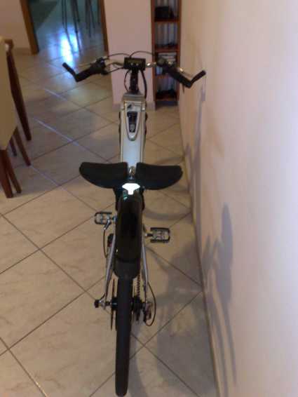

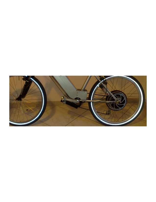

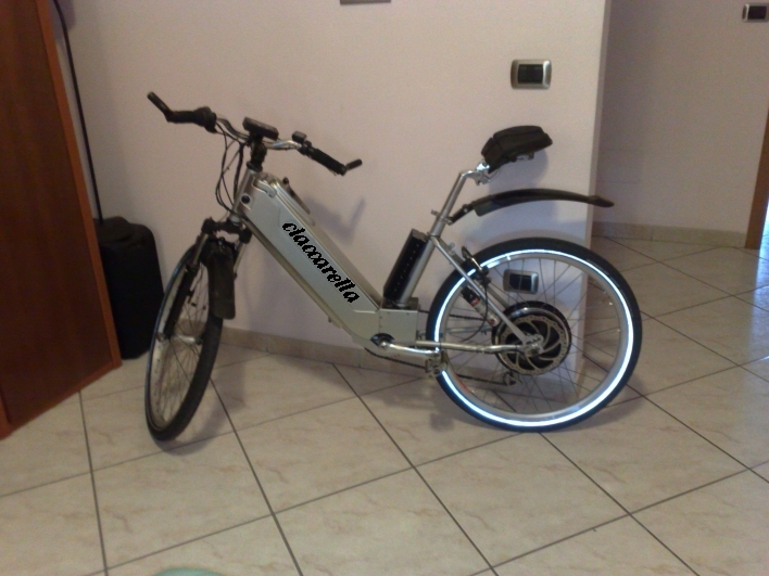

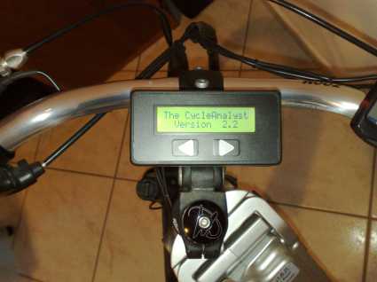

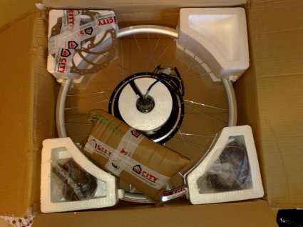

Antefatto:
Prima di scrivere questo nuovo thread ho ripercorso mentalmente il 'viaggio' intrapreso grazie ai Vs consigli, e proprio in funzione di queste nuove conoscenze oggi ho la possibilita' di scrivere in una sezione del forum dove mai e poi mai mi sarei sognato!
Sicuramente non sara' nulla di nuovo, certamente non scendero' in particolari tecnici anche perche' non ne sarei capace, spero che questo mio intervento possa in qualche modo aiutare quelli come me, che sono alle prime armi nel fai da te e incoraggiare la sperimentazione!
La bici che ho smembrato per questo test e' la mia Frisbee (che di Frisbee aveva gia' ben poco da tempo ormai)all'attivo circa 10.000 km e, sebbene esente da problemi, ho deciso di modificarla nel suo 'cuore' proprio perche' ha un ottima struttura e presenta una tecnicita' adatta ad ospitare una modifica del genere.
La parte ciclistica e' stata realizzata dai mastri biciai cosi come alcune fasi strettamente tecniche (es:risoluzione del noto problema che ha il motore Nine205, scatti rumorosi trasmessi attraverso i raggi) mentre l'ubicazione e la relativa messa in opera del rimanente kit e' stata fatta dal sottoscritto.

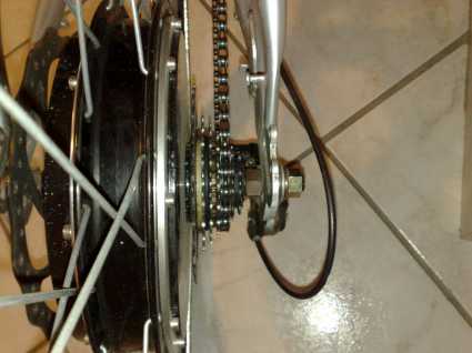

Prima fase: rimozione delle carcasse per l'eliminazione completa del kit precedente in modo da utilizzare solo telaio e struttura originale
Seconda fase:

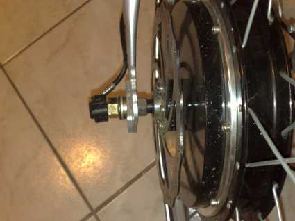

Posizionamento della motoruota posteriore ricentrando sulla forca post.con appositi spessori(..e' stata la parte piu' ostica purtroppo!)
Terza fase:
Regolazione del cambio che rimane lo stesso ma deve essere riallineato alla nuova posizione. A tal proposito ho riutilizzato il precedente pacco pignoni 11-34 sempre della TC senza bisogno di nessuna rondella distanziale, tale rondella ricordo viene consigliata per evitare che la rotazione del pacco pignoni non sia bloccata dal motore stesso.
Quarta fase:

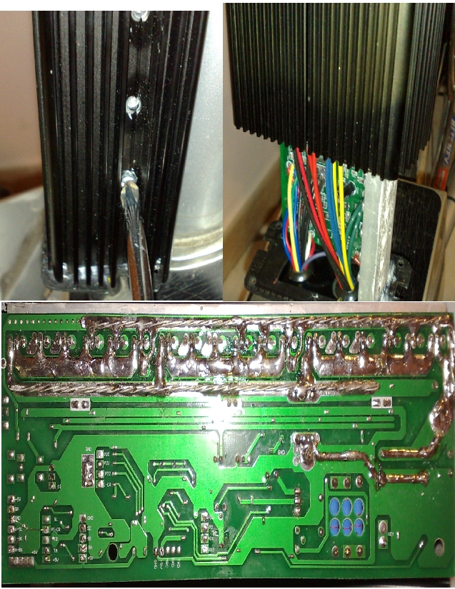

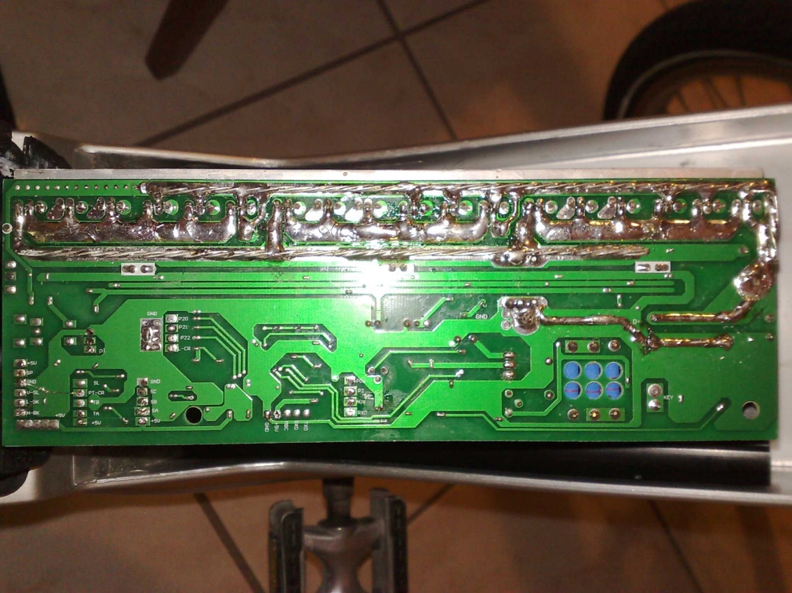

Scelta ubicazione e montaggio componenti elettrici-elettronici riutilizzando alcuni particolari (es: morsettiera sotto la batteria per la connessione diretta allo shunt del Cycle analyst, l'ottimo contenitore della batteria originale Fresbee con il suo strumento annesso!
Quinta fase:
Test in corso (dentro piazzali privati)
Componenti utilizzati oltre la bici:
-Kit Nine 205 Posteriore Alta velocita' acquistato dal ns utente Joffa
-Batteria autocostruita Dennj (Grande nella sua disponibilita'!!) da 48V 15Ah litio-ioni PUNTO DEBOLE ma ho utilizzato la stessa che avevo da poco costruita da poco nel pacco originale, ho idea di farmi in aggiunta una di 72v 10 ah, aspetto Dennj poi valutiamo)
-Cycle Analist acquistato da Mario-Ecopolis
Spero arriveranno tanti giudizi, e spero anche critiche in modo da migliorare la mia realizzazione, allego le prime foto fatte a caldo:

Complimenti....ora col motorone è prorpio una bella bike!
Del resto usare un telaio costruito già per una bike elettrica, offre certi vantaggi; facilità di upgrade, dato che molti degli "spazi" sulla bike sono già dedicati (vano batteria, telaio dimensionato per lo scopo, e cablaggi già ben nascosti).
Anche io pensavo di fare un upgrade di una vecchia cinesona che ho a casa, mettendoci un bel BPM.

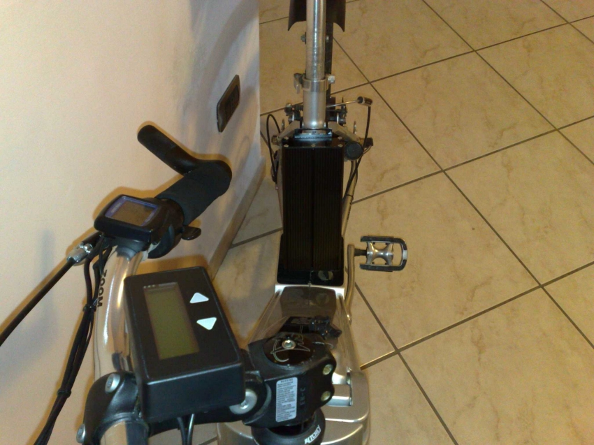

L'unica cosa che mi sento di suggerirti è quella di mettere la centralina all'esterno del borsello in modo che possa avere la giusta ventilazione; magari lasci il borsello per i collegamenti e la centralina la attacchi dietro al borsello sul tubo, verso la ruota posteriore.
Saluti
Inserito il - 19/08/2010 : 20:45:48  Mostra Profilo Invia a gigi35 un Messaggio Privato  Rispondi Quotando
grande ik! sei stato bravissimo,inizio con la prima domanda,cosa vuol dire "ciaccarella"? o da cosa deriva? è una parola che non ho mai sentito.
ik
1556 Messaggi
Inserito il - 19/08/2010 : 20:47:30  Mostra Profilo  Visita l'Homepage di ik Invia a ik un Messaggio Privato  Rispondi Quotando
@ jonathan

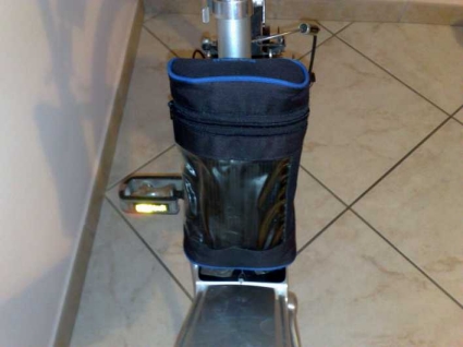

..si, l'idea era proprio quella ma purtroppo non ci sta'. Il borsello e' sempre aperto sopra, lo chiudo solo in caso di pioggia, poi ho scoperto che se usi la bici non sempre stile motorino la temperatura e' sempre molto bassa, e' piu tiepido il motore che la centralina.
..ihihihihi
Dalle mia parti si dice ad una bella "bimba"....ciaccarella bella!!!!
Io la chiamo cosi' da quando l'ho comprata e la scritta sulla batteria e' un fotomontaggio..

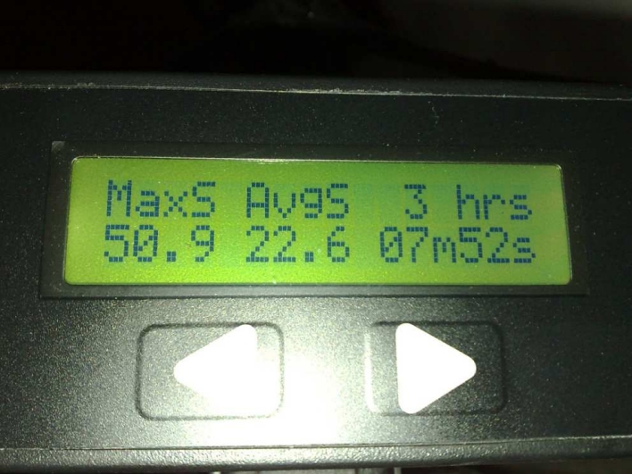

Dai primi test ho potuto notare solo che il motore ha bisogno di piu' ampere di picco, con quelli attuali non rende come dovrebbe, anche se dai primi test le velocita' sono piu' che sufficienti per i miei gusti.Certo la parte da leone la fa la ciclistica, e' un capolavoro, sotto questo aspetto il progetto e' centrato al 100%100

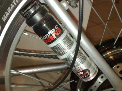

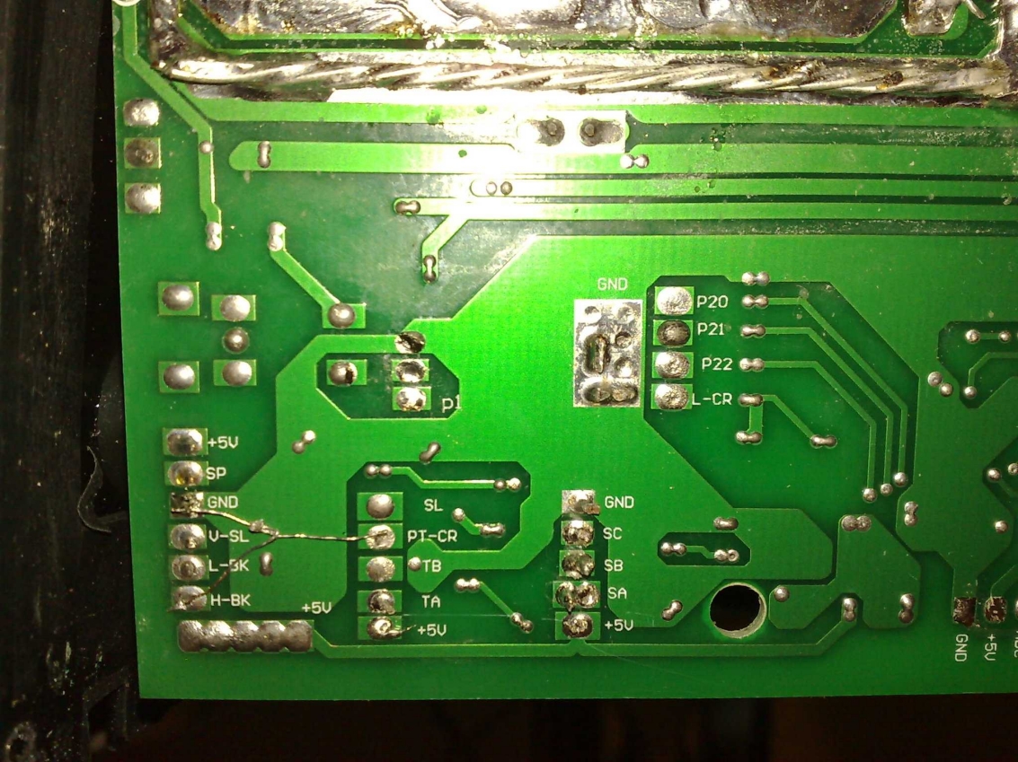

oggetti misteriosi:cos'e' quel tubo che si vede nella seconda foto nel pezzo obbliquo del telaio che va dal motore verso il freno posteriore?(dove ci dovrebbe essere la dinamo) e il particolare della foto numero 5 cosa sarebbe?
@tittopower:usando il "cerca" si trovano varie discussioni sulla kefren,ti segnalo questa postata proprio da ik quando l'ha comprata:http://www.jobike.it/forum/topic.asp?TOPIC_ID=1786

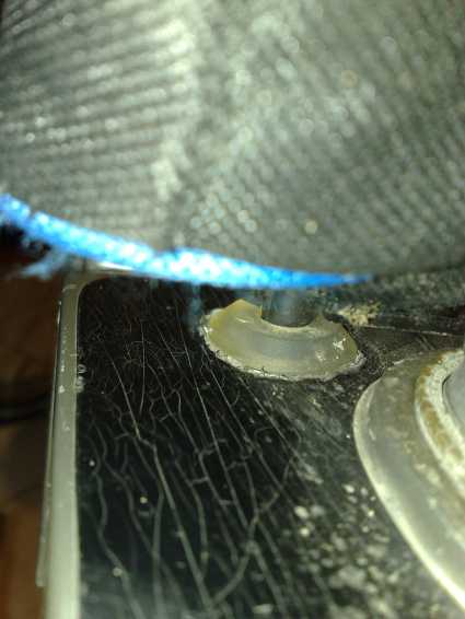

Questo e' il tubo misterioso caro:
17,79 KB
..mentre il particolare della foto 5 rappresenta la chiusura del foro che ho dovuto fare per passare i fili che dalla centralina vanno vs la connesione della batteria, si tratta di un gommino di silicone forato al centro, serve per evitare di fare entrare acqua in quella zona delicata.

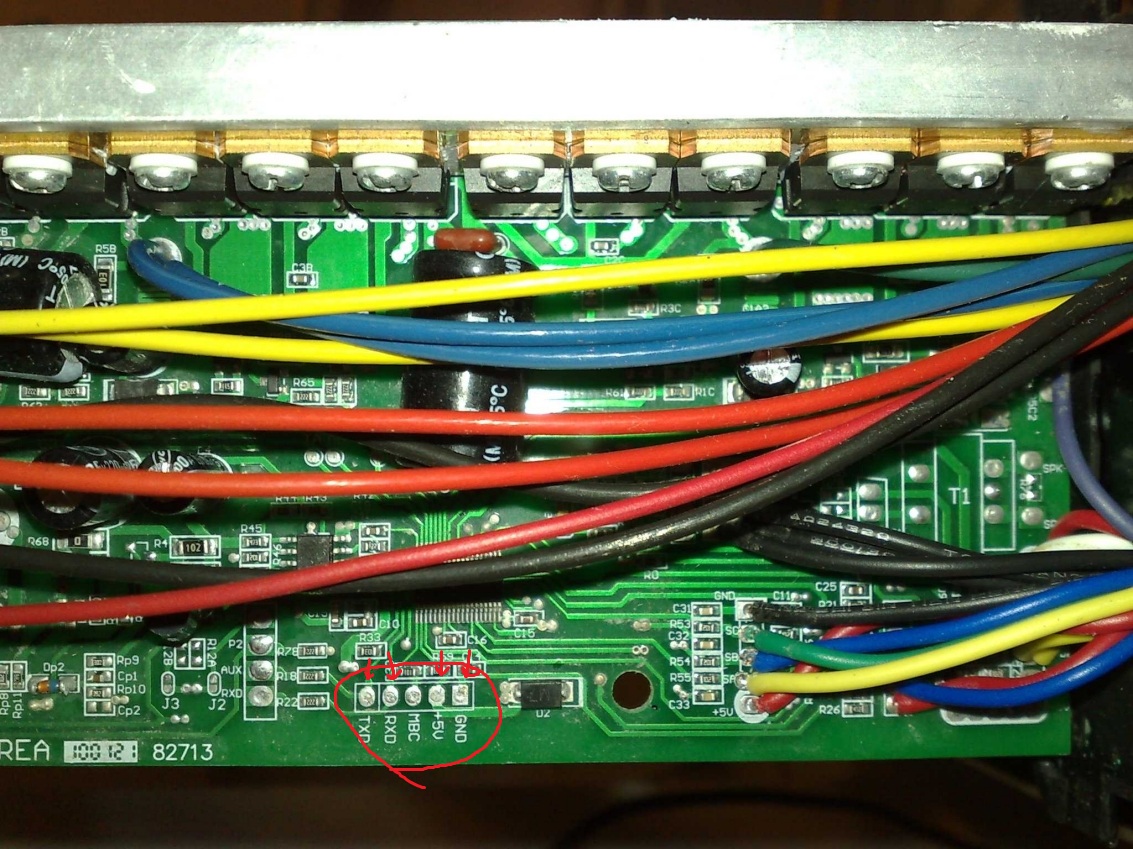

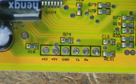

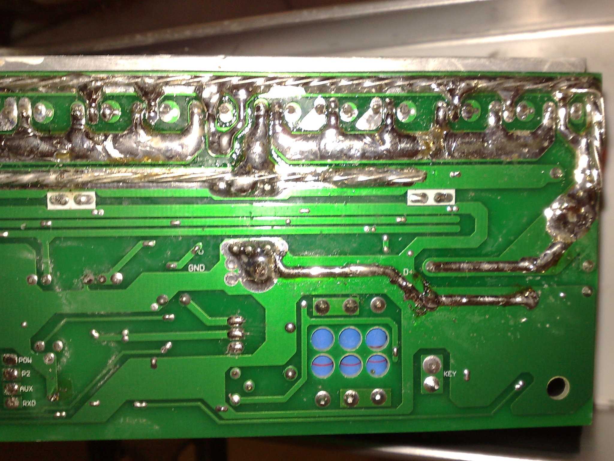

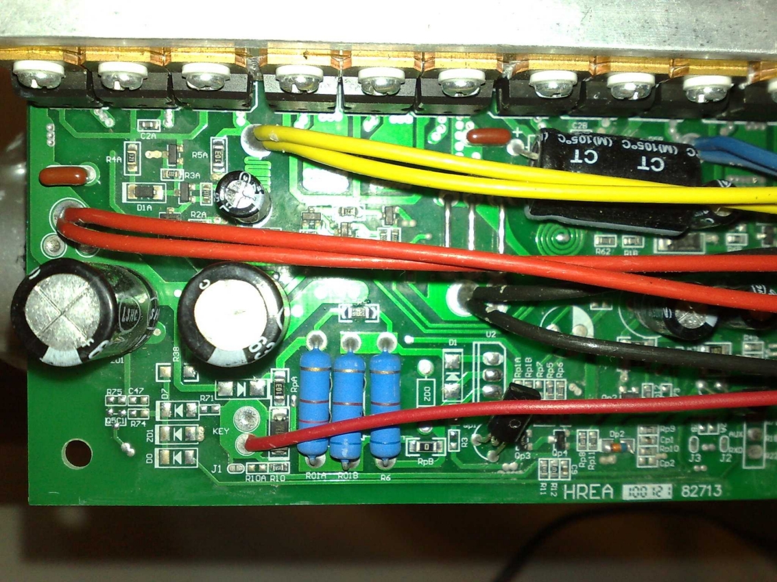

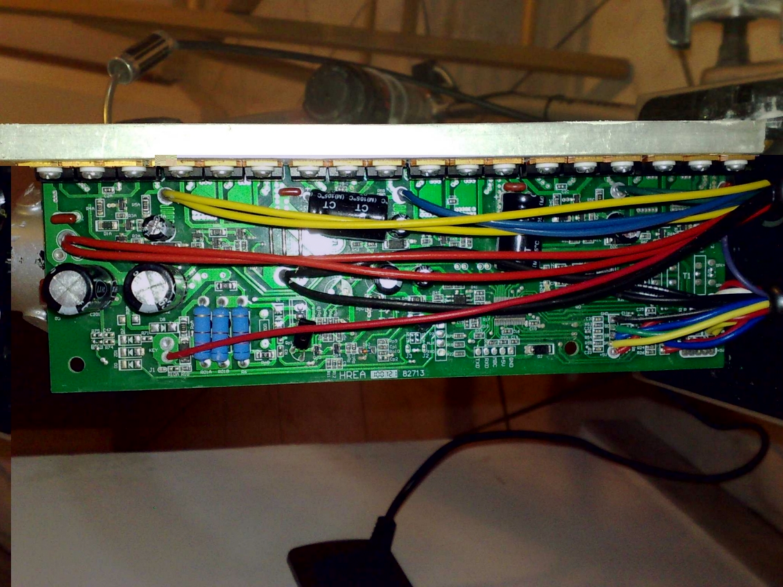

Tra le altre cose ho gia' modificato la centralina ponticellando il famoso Cr a massa per il cruise control e devo dire che e' eccezionalmente utile, sia per i consumi che per il confort di guida!!
Grazie ad JamesTKirk74 per le info.

Ulteriore richiesta di info:
Ho abilitato anche la Regen con ponte tra BK (H) e GND ho fatto una decina di km e correttamente il Cycle A. registra dei valori negativi che prima non misurava nella sezione regen ma ho il sospetto che non provengano dalla frenata motore.
Credo sia cosi perche' lo strumento registra dati in "negativo" solo a batteria SPENTA e chiaramente solo dopo aver superato la soglia dei 15 kmh minimi imposta dal C.A.
Stamane faro' altri test per vedere l'entita' dei watt in entrata e cercare di capire per bene da quale fonte nasce l'energia anche perche' ho il sospetto che il ponticello che ho fatto non sia relativo al regen in frenata ma a quello generata dal motore (cosa che auspico veramente!!)

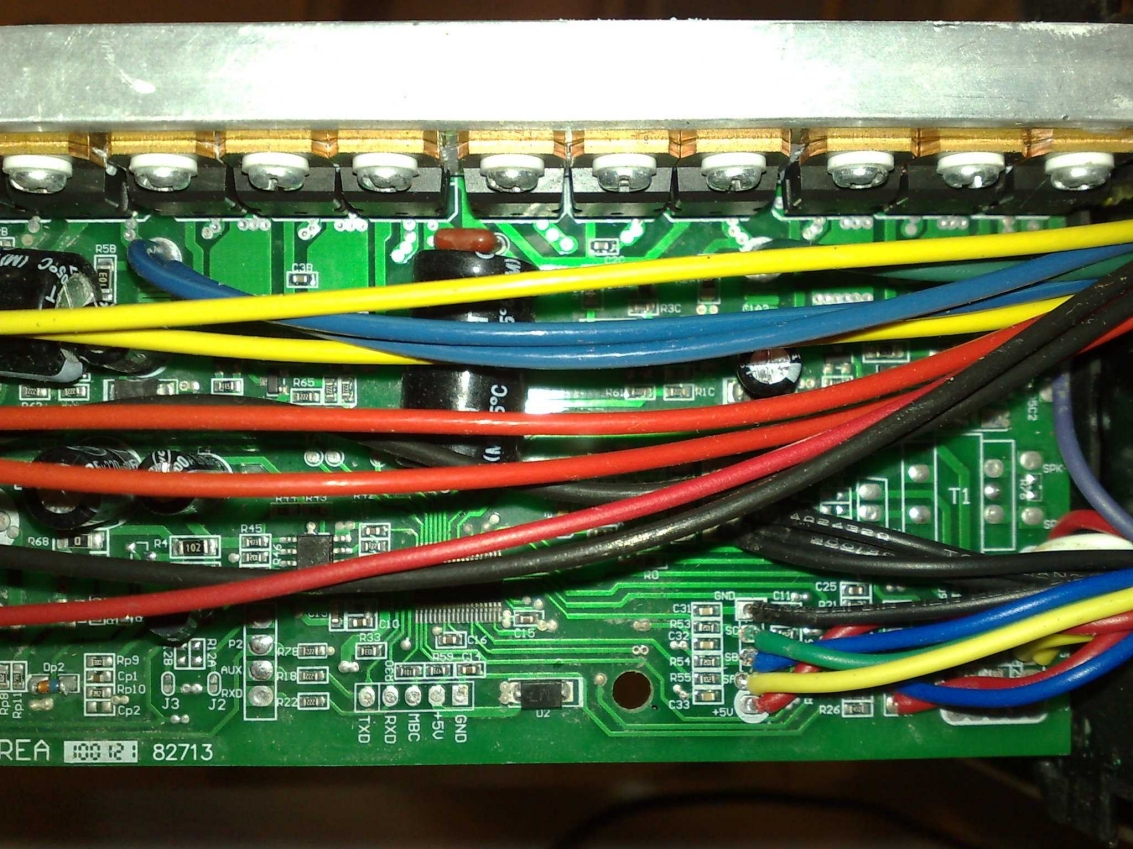

Se puo' essere d'aiuto vorrei segnalare che sulla centralina c'erano due punti BK: (H) e (L), ho cortocircuitato (H) e come prima risposta ho notato che l'assorbimento fisso della centralina sul C.A. e' sceso a 0 (zero) watt, prima era a 4 watt a bici ferma.

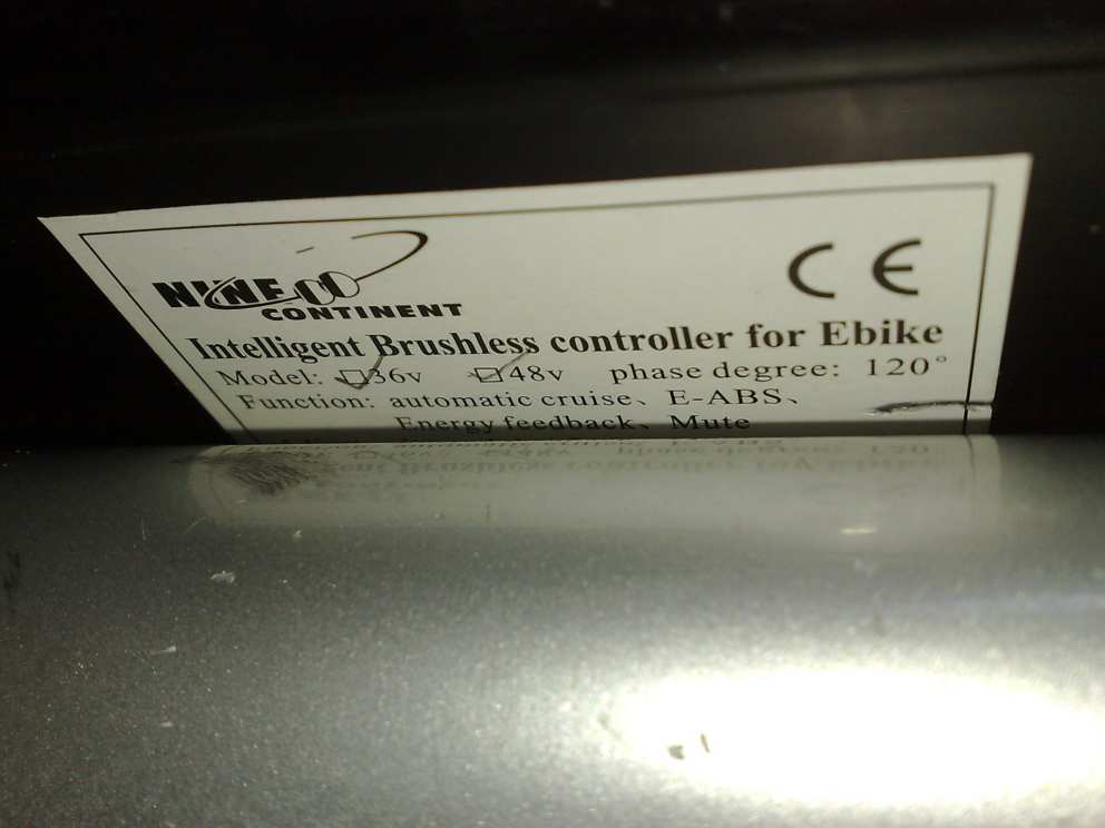

Infine ricordo che la centralina e' quella nuova della NINE, la HULK da 45 Ah.
Grazie anticipatamente

....ora capisco perchè non ti stava la centralina dove ti ho consigliato di montarla......fai bene a lasciarla dentro al borsello, almeno non si nota il mostro! Ed effetivamente non avrà problemi a scaldarsi con le batterie che stai usando....dato che quella corrente max (45A) con le piombo te la sogni.
Complimenti di nuovo per la bike e facci sapere come và stà hulk appena riuscirai ad apprezzare tutta la potenza che eroga!
P.S.: ...un paio di foto della centralina all'interno.....sarebbero gradite.......

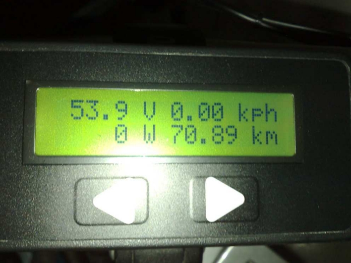

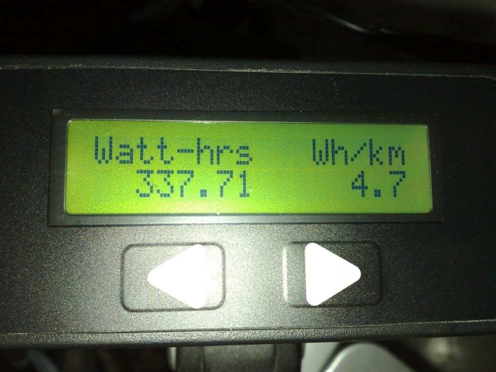

..di ritorno dal test che ricordo e' finalizzato solo a vedere se funziona la regen, percorso pianura/salita/discesa/pianura senza badare ai consumi, con dislivelli importanti che vanno da 130mtlm a 800mt, questi i valori:
Batteria 48v 15ah composta da celle Toshiba prima serie fornita da Dennj
Tensione batteria appena caricata ...........58.8
Tensione batteria dopo il test ...........53.0
Km percorsi ...........44.38
Tempo ...........1h39m
Vel Max ...........54kmh
Vel media ...........26.5
Amph utilizati ...........7.271
WattH utilizzati ...........378
Wh/km ...........8.5
Ahmax ...........46.34
Di seguito i dati da interpretare per sapere se la batteria ha immagazzinato qualcosa:
Amin .......... -0.36
FwdAh ........... 7.2535
Regen AH ........... 0.0116
Regen % ........... 0.1
La voce Regen % aumentava fino al 100% in discesa quando staccavo l'alimentazione per poi calare quando usavo la batteria in salita; all'inizio quando la batteria era molto carica la % di regen saliva molto velocemente mentre nella parte finale del test, in pianura, si aggiornava molto lentamente oscillando tra il 0.2-0.3 %.
A voi l'arduo (o facile) compito, grazie.

@Jonathan appena la rismonto cerchero' di fare le foto, promesso.
Sto cercando ci capire perche' dal corto tra BK (H) e gnd non funziona la regen in frenata, forse la hulk e' settata in modo da recuperare solo dal motore e bisogna agire via software o potrebbe essere che la doppia possibilita' (H)(L) sia propio regen motore e regen frenata?

Se leggi il manuale del CycleA, vedrai che la percentuale di regen è calcolata dallo strumento con la seguente formula:
%Regen = RegenAh / ( FwdAh - RegenAh) X 100
Cioè la percentuale è data dal rapporto tra gli Ah generati dal motore, diviso la differenza tra gli Ah consumati e gli Ah di regen.
E' logico quindi che all'inizio appena partito da casa avevi consumato pochi Ah dalla batterie e ne hai caricati con la regen altrettanti e quindi lo strumento ti segnava che hai recuperato il 100% dell'energia consumata, cioè non hai consumato nulla dalla batteria. Logicamente se fai km e hai consumato 7 e oltre Ah alla fine del giretto, gli Ah di regen che avevi caricato, sono stati riutilizzati e quindi alla fine il CA ti segna solamente 0,1% di regen rimasta, perchè appunto è stata riutilizzata. Se ti fermeresti subito dopo una discesa dove hai usato la regen, vedresti che la regen rimarrebbe su dei valori alti. Se prosegui,questa energia appena accumulata, viene rimessa a disposizione del motore, e quindi la regen si abbassa nuovamente.
Se vuoi fare una prova completa della regen effettivamente accumulata, dovresti testare qual'è la capacità vera della batteria (Ah max che la batteria fornisce) senza usare la regen; poi fare lo stesso giretto utilizzando anche la regen....e li ti accorgeresti che faresti più km di percorso o comunque la batteria non sarebbe completamente scarica come prima senza la regen, perchè avresti utilizzato anche gli Ah della regen.

Scusa Jonathan ma vorrei capire bene,
la regen viene fuori dall'uso del motore senza batteria e questo l'ho capito da solo ma perche' il ponticello BK(H) non funziona per la frenata sulla mia centralina secondo te? E perche' c'e' ne sono 2 di BK?
Quindi il valore di regen totale immagazzinato e riutilizzato e' Regen AH= 0.0116 giusto?

Scusa, ma rileggendo i dati in tabella che hai inserito, mi sa che la regen non è attivata.
Quel - 0,0116Ah di regen lo conferma.
Quando usavo la regen (ora ho il BPM...quindi non posso) nella casella "regen AH" avevo dei numeri elevati, e non porzioni di Ah! Su un giro di 35 km con un paio di discese, alla fine a casa avevo recuperato 1,4Ah!
Hai provato a metterti nella schermata di regen del CycleA mentre fai una discesa?? Dovresti leggere una corrente di regen nell'ordine di 8A....o anche maggiori a seconda della velocità. A me a 30 km/h segnava 8-10A!!
Se non è così, probabile bisogna settare via software anche la centralina.

Questa e' dedicata a Joffa, comunque grazie!
266,89 KB
Queste sono un po' piu' grandi ma era necessario:
Centralina esterna (forse la lascero' cosi a vista)
377,76 KB
Durante lo smontaggio
560,9 KB
680,87 KB
269,54 KB
728,09 KB
713,47 KB
766,1 KB
762,08 KB

ik
1556 Messaggi
Inserito il - 21/08/2010 : 18:12:31  Mostra Profilo  Visita l'Homepage di ik Invia a ik un Messaggio Privato  Rispondi Quotando
Le foto come richieste, purtroppo non sono un granche' le ho fatto con il Nokia95 che avevo sottomano.
Ho ponticellato il BK(L) e non c'era piu' consenso, a questo punto credo sia da "aprire" solo via software.
...che bella bestia!!
Al solito i condensatori sono da 63v! Hanno pure messo 2 fili per singola fase per aumentare la sezione complessiva dei fili, date le correnti; possibile che non hanno dei conduttori di sezione maggiore??!!
Pensavo che almeno una centralina di queste caratteristiche fosse fatta con un minimo di qualità......ma sembra essere come le altre!
Per gli smanettoni....(come me..): si nota che non c'è il LM317 in questa centralina....che strano. Non serviva per tarare il cutt-off della centralina??!!??
Continuo a preferire queste:
http://www.endless-sphere.com/forums/viewtopic.php?f=31&t=18744

Se la tua centralina ha una etichetta esterna potresti postare la foto ? Lì di solito è indicato se la regen è attivata (EABS flaggato)...ma non ti saprei dire da dove si attiva perchè non la conosco quella centralina lì.
ik
1556 Messaggi
Inserito il - 22/08/2010 : 14:16:20  Mostra Profilo  Visita l'Homepage di ik Invia a ik un Messaggio Privato  Rispondi Quotando
Eccola e sembrerebbe flaggato

Quelle sono le funzioni che la centralina può fare, ma non è detto che siano abilitate (a livello di programmazione).
Effettivamente i dati del 2° test che hai riportato non indicano nulla sulla regen.

Ciao, devi innanzitutto saldare sulla centralina un connettore o dei piolini in questi fori che servono per connettere la centralina con la scheda ed il pc.
24,46 KB
Poi dotarti di una schedina "USB-seriale TTL".
Trovi delle delucidazioni su questo file, dove è pure spiegato come e cosa si deve fare per programmare la centralina.
Ti mando il file via mail.
Comunque se trovi qualcuno del forum delle tue parti che ha già fatto tale operazione, sarebbe meglio che te lo faccia lui...che magari ha già la schedina e il programma.
Attenzione che la scheda "USB-seriale TTL", forse è difficile che la trovi in negozio....ma forse sì. Stai attento che deve essere "TTL" e non una normale USB-seriale da computer.
Saluti

Jonathan
1062 Messaggi
Inserito il - 23/08/2010 : 14:25:46  Mostra Profilo Invia a Jonathan un Messaggio Privato  Rispondi Quotando
Ci sono anche nella tua:
363,17 KB
I "piedini" che ti servono per la programmazione sono quelli indicati dalle frecce. (tx - rx - +5 - gnd).

Inserito il - 26/08/2010 : 14:54:25  Mostra Profilo  Visita l'Homepage di ik Invia a ik un Messaggio Privato  Rispondi Quotando
227,6 KB
192,55 KB
234,91 KB
Sia ieri che oggi ho fatto questi test che riporto al singolare proprio perche' uguali:
Km percorsi ...........71
Tot Tempo ........... 3h 7min
Tot Amph utilizzati ...........6.236
Tot WattH utilizzati ..........338
Wh/km ...........4.7
max speed ...........50.9
avgs.................22.6
Secondo voi sono normali questi consumi?
Considerando che ho disponibili circa 14 ah e 700wh totali complessivi a disposizione sarei circa a meta' del consumo e sembrano un po' tanti, troppi!
Ho fatto i calcoli sempre sul solito percorso e cioe': circa 30km in pianura 20 in salita da 10-12%, salendo da 130 a 700 mlm, e restanti 20 in discesa chiaramente utilizzando sempre il motore vedi anche la velocita' max di 50kmh .
Forse non e' possibile fare dei calcoli in questo modo ma certamente prima con la stessa batteria e con il motore-centralina originale non riuscivo a coprire queste distanze, rimanendo spesso a secco prima dell'arrivo, al max ho fatto 100km sempre sullo stesso tragitto.
Io credo che questo motore su questa bici, con questi pneumatici possa tranquillamente fare 150 km di percorrenza, senza cercare di economizzare ma sempre con lo stesso stile di guida "normale", e credo che proprio perche si "sposi" felicemente con telaio e ciclistica della Frisbee sia il principale motivo di tanta economicita'.
Ps: ho rimisurato anche il valore della circonferenza ruota temendo non fosse corretto ma invece e' giusto, 2005 cm, suffragato anche dal computerino montato sulla bici originalmente.

ik
1556 Messaggi
Inserito il - 29/08/2010 : 20:53:40  Mostra Profilo  Visita l'Homepage di ik Invia a ik un Messaggio Privato  Rispondi Quotando
Ho spostato la posizione della centralina in basso sotto la pedaliaera,
171,41 KB
72,51 KB
cosa ne pensate?
