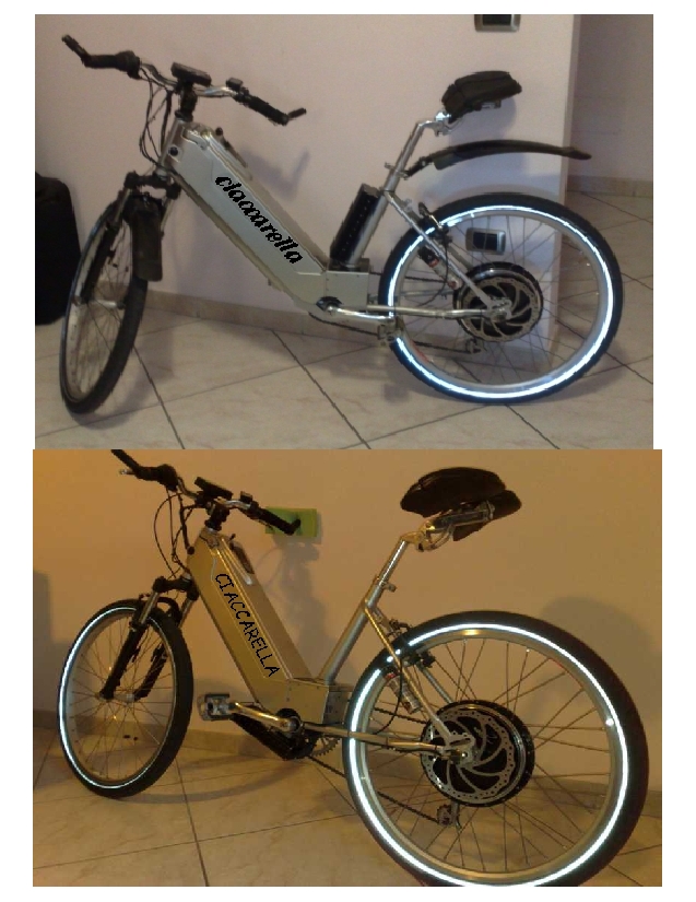

Occhio che proprio in quel punto le arriva addosso di tutto ... tutto quello sollevato e lanciato dalla ruota anteriore in rotazione: sassolini, schizzi d'acqua, fango, polvere, ecc. ...
Sinceramente non la vedo tanto bene in quel posto ...
ik
1556 Messaggi
Inserito il - 29/08/2010 : 22:46:13  Mostra Profilo  Visita l'Homepage di ik Invia a ik un Messaggio Privato  Rispondi Quotando
Difatti ho intenzione di proteggerla con un lamierino sul frontale anteriore-pancia lasciandola aperta ai lati, da condiderare che ho una mezza idea di comprare un'altra Frisbee che utilizzerei come city-bike.
Esteticamente cosa ne pensi rispetto a dove era prima? Considera che quando si pedala si vede poco o nulla mentre prima occupava una posizione centrale della bici e l'occhio mi cadeva sempre li'.
Prima e dopo
328,31 KB
Dahon Jetstream

penso che i parafanghi siano indispensabili per quando comincerà a piovere che anche se uno la usa quando non piove la strada d'inverno rimane bagnata per tanto tempo,la centralina dov'era prima andava bene e non dovevi farci dei ripari;di solito quando uno fa una modifica se la trovo migliore mi fa piacere dirglielo o fare i complimenti ma se a mio giudizio la preferivo com'era prima cerco di astenermi dopotutto l'importante è che piaccia a chi la usa
Inserito il - 30/08/2010 : 23:24:49  Mostra Profilo Invia a Dasti un Messaggio Privato  Rispondi Quotando
ik8jqk la centralina era meglio posizionata dov'era prima ed esteticamente lo spostamento in basso, a mio parere, non porta alcun miglioramento. Anche i parafanghi stanno bene.

Inserito il - 31/08/2010 : 10:00:16  Mostra Profilo Invia a Bentax un Messaggio Privato  Rispondi Quotando
d'accordo

Bene, allora faro' cosi:la rimettero' al posto di prima e cerchero' di renderla meno visibile magari nascondendola in un piccolo box d'alluminio con dei fori per l'aereazione.

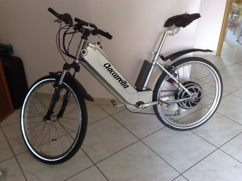

Ho seguito i consigli:
Dopo la modifica
310,85 KB
408,8 KB

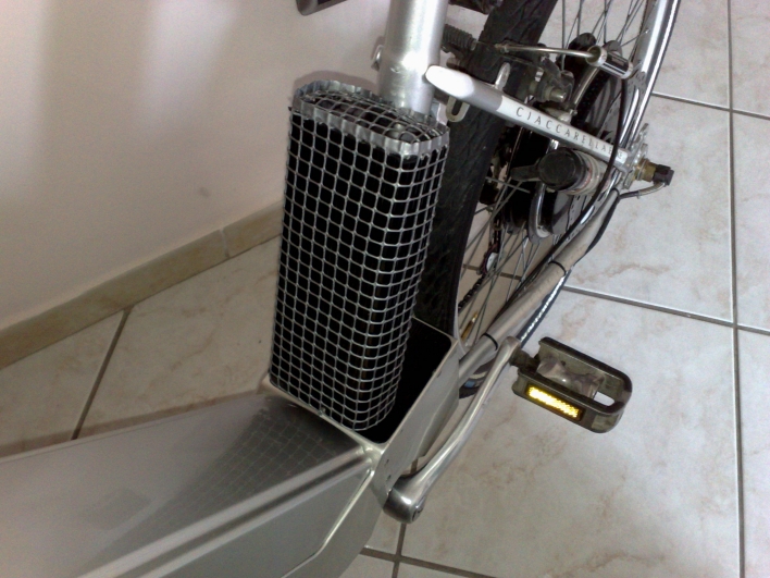

L'intento e' di rendere meno invasiva la presenza di un 'corpo' estraneo in quella zona e di coprire la matassa di fili che connette la centralina al resto.
Se puo' interessare, a chi piace l'idea chiaramente:
Materiali occorrenti
-50x50 cm di retina di plastica resistente del tipo usata per il giardinaggio
-2 fascette larghe 1cm e 2 strette 4mm
-nastro telato color grigio
- 1 tubetto di colla instantanea
Ho tagliato la retina in due pezzi, uno per avvolgere a mo' di panino e l'altro solo per la parte superiore.
Ho avvolto la centralina e fissato la retina nel posteriore con le fascette piccole, sagomato la sola parte superiore con una forma prossima a quella definitiva, le eventuali bordature in eccesso le taglierete dopo l'incollaggio, anche il fissaggio lo farete in un secondo momento con della colla rapida solo nei punti di accosto della rete.
Ho dovuto flettere le asole superiori ed inferiori della centralina, in modo da creare un'ancora per il passaggio-fissaggio delle fascette larghe e prima di stringere le fascette al tubo stringisella, le ho rivestite con il nastro telato.
Dopo avere sigillato i fori per il passaggio dei cavi tra i due scomparti sulla pedana della bici, ho tagliato la retina un paio di cm piu' lungha sotto e 1 cm sopra: sotto per nascondere i fili e sopra per contenere la retina piu' piccola che racchiude il tutto.
Spesa totale 12€ piu' o meno, con avanzo per fare almeno altre 10 centraline!!
Cosa ne pensate?

Inserito il - 05/09/2010 : 16:17:09  Mostra Profilo Invia a Dasti un Messaggio Privato  Rispondi Quotando
Mi piace!

Inserito il - 05/09/2010 : 16:30:17  Mostra Profilo Invia a Bengi un Messaggio Privato  Rispondi Quotando
Ottimo lavoro!
In questo modo la bipa assume un aspetto più grintoso anche se molto sobrio. La quadrettatura della retina grigia fa pandan con i fori del freno a disco!
Direi proprio un bel risultato, semplice, essenziale e senza troppi fronzoli.
Devo dire che così conciata è proprio bella, anzi .....proprio ciaccarella!!!!
A mio parere la centralina in quella posizione contribuisce a riequilibrare la linea complessiva della bici conferendo "peso" maggiore al lungo tubo reggisella che altrimenti apparirebbe troppo leggero rispetto al tubo obliquo anteriore con le batterie ...

Inserito il - 05/09/2010 : 18:13:05  Mostra Profilo Invia a gigi35 un Messaggio Privato  Rispondi Quotando
lavoro accurato e bel risultato

Inserito il - 18/10/2010 : 20:55:11  Mostra Profilo Invia a Bengi un Messaggio Privato  Rispondi Quotando
@Ik, stai procedendo alla grande!!!
Bella e grintosa, oltre che un po' psichedelica!!!
Mi sembra che alla fine sia rimasto ben poco della Frisbee ...

Inserito il - 18/10/2010 : 21:18:06  Mostra Profilo Invia a T4R un Messaggio Privato  Rispondi Quotando
Complimenti Antonio, ma mi sembra però che entrambe le ruote siano fuori centro.
Dalla vista posteriore si vede che è spostata a sx e mi sembra che il distanziale sull'asse vicino alla ruota libera sia troppo lungo.
E' così o è un'effetto della foto?

ik
1556 Messaggi
Inserito il - 18/10/2010 : 23:19:31  Mostra Profilo  Visita l'Homepage di ik Invia a ik un Messaggio Privato  Rispondi Quotando
@Ben, difatti rimane solo la linea stile motorino, che a pochi piace mentre io l'ho comprata proprio per quello, e poi e' un po' da ipocrita non ammetterlo, lo scopo sotto-sotto e' proprio quello di farsi il 'mezzo' alternativo!!

Installazione disco anteriore da 180, pinza Shimano Br-m595, cerchio identico al poteriore sempre della Ritchey Rock mod Comp., raggi rinforzati da 2mm con mozzo annesso per ospitare il cerchio, ho sostituito anche le manopole di spugna con delle ottime impugnature ergonomiche ProGrip, questo il risultato:
89,22 KB
87,8 KB
84,23 KB
85,29 KB
86,04 KB
81,36 KB
90,37 KB
Prossimo step: montaggio centralina Kelly KEB 72331 con Regen!!
Giudizi e consigli sempre accettati, grazie.
Ps: qui' piove a dirotto e per l'occasione ho recuperato i vecchi parafanghini modificandoli stile chopper ma solo provvisoriamente, poi rimettere quelli alti stile mtb
Dahon Jetstream
Inserito il - 26/10/2010 : 20:41:22  Mostra Profilo Invia a gigi35 un Messaggio Privato  Rispondi Quotando
molto bella,quella sella tiene bene in curva rispetto ad una "normale"? ma cambi centralina solo per il motivo della regen?
Gigi,
la Kefren in curva e' uno spasso, in velocita da il meglio di se con la possibilita' di spostarti velocemente e 'naturalmente' da un lato all'altro proprio perche' manca la punta centrale, sei praticamente in moto!! Con le maxxis poi non ti dico cosa ti combina!
Ho comprato la Kelly perche' la hulk purtroppo ha avuto un cedimento improvviso, forse non ha retto gli 80 volt attuali della nuova batteria di Dennj ed e' attualmente in riparazione-potenziamento.
Attualmente sto usando provvisoriamente un comunissima centralina nativa a 72 volt 50ah che fa il suo sporco lavoro portandomi tranquillamente a 65 kmh in pianura!!
Dahon Jetstream
Inserito il - 26/10/2010 : 21:50:07  Mostra Profilo Invia a Bengi un Messaggio Privato  Rispondi Quotando
BELLA VERAMENTE!
Ma a questo punto non mi dispiacerebbe anche una ALL BLACK!
... da così

Inserito il - 26/10/2010 : 22:17:40  Mostra Profilo  Visita l'Homepage di ik Invia a ik un Messaggio Privato  Rispondi Quotando
Non so se la Kelly in arrivo sia gia nera di suo, sai che ci avevo pensato anch'io ad una livrea tutta nera?
Aspetto e poi valutero' anche perche' non so ancora le misure della nuova centralina e se dovro' spostarla dal suo posto prefissato, dalla canna appunto.
In fase di studio anche la possibilita' di chiudere sia la kelly che i nuovi connettori-cablaggi piu' grossi che sto predisponendo, viste le potenze in corso e' meglio mettersi
al sicuro da infiltrazioni d'acqua e corticircuiti in generale, costruendo un box, areato appositamente ed ispezionabile su necessita', ad incastro, sempre tra la batteria e la
canna della sella.

Inserito il - 26/10/2010 : 22:37:26  Mostra Profilo Invia a antonio un Messaggio Privato  Rispondi Quotando
Molto bella! e a me sinceramente piacciono anche i parafanghi.
Complimenti!
