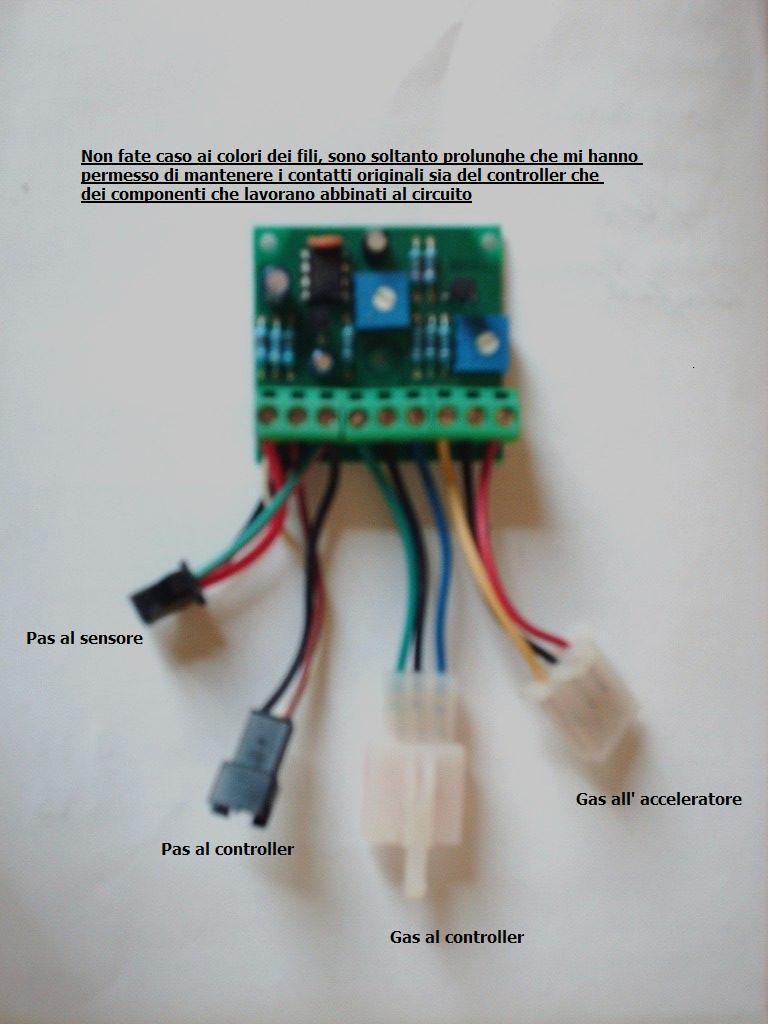

Dopo una lunga aspettativa è finalmente tornata a casa la mia batteria 48V (era in vacanza dal tecnico....), nel frattempo sono riuscito a reperire un circuito GASLEGALIZER (gentilmente fornito dall’amico XFREE).
Dopo aver inserito il circuito (qualche piccolo problema con la corrispondenza del colore dei cavi.... ___tacci sua) collego sua maestà la batteria e....... parte tutto!!!! EVVAI!!!
Stavo già cominciando a godere, quando dopo pochi metri il motore stacca.... (coitus interruptus....!!!!) poi riattacca con vigore (ed i raggi chiedono vendetta).... poi ..... stacca... e attacca, così via per 4 o 5 volte, ma quando prendo velocità l’erogazione è stabile.
La situazione migliora un pochino se (con l’acceleratore) richiedo meno potenza o, per assurdo, se faccio finta di pedalare.
Ho fatto una ricerca sul forum (con la parola “singhiozzo”) (pare che tutti i problemi del genere inizino nel 2008!) e fra tante discussioni purtroppo IRRISOLTE..... ho cominciato a singhiozzare io.... come un bimbo... a cui si è rotto il giocattolo.
....mmmhhh ok, ok, stavo esagerando...
A suo tempo (prima che la batteria andasse in vacanza) avevo orientato e ricablato il pas e... funzionava bene....
Ora monto il gaslegalizer e gli viene il singhiozzo!!!!
A questo punto vi chiedo, qualcuno è riuscito a risolvere la questione o come ho sempre sostenuto PAS vuol dire: Parto A Scatti?

Sul Gas legalizer dovrebbe essere presente un trimmer che permette di ovviare a questo problema, prova un pò a smanettare!

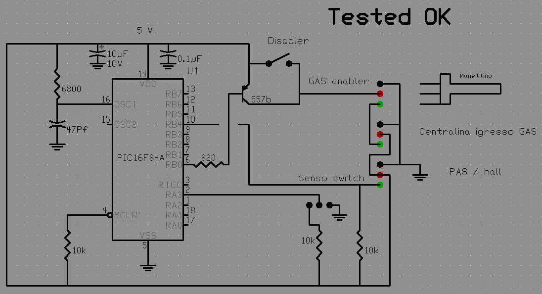

tittopower
1594 Messaggi
Inserito il - 19/07/2011 : 13:09:14  Mostra Profilo  Visita l'Homepage di tittopower Invia a tittopower un Messaggio Privato  Rispondi Quotando
Sto effettuando gli ultimi test del primo prototipo di gas legalizer, per ora ho fatto circa 200 km senza problemi. Si tratta di un progetto che utilizza il PIC 16f84 e non richiede tarature, è di sicuro e immediato funzionamento. Dispone anche di switch per il senso di rotazione, quindi se si monta il disco al rovescio nessun problema, un ponticello e tutto funziona regolarmente. Per minimizzare il circuito volevo passarlo su un pic a 8 pin ma il mio programmatore non li supporta quindi per ora rimango sul F84 che in realtà è parecchio sprecato allo scopo.
98,91 KB

TNX, appena completo faccio un post specifico con istruzioni e spiegazione, circuito programma e info su come realizzarlo.
Al momento sembra essere perfetto come funzionamento.
Ci sarà una versione dedicata ai pas tradizionali ed una ai pas 12 magneti, lo stampato sarà pressochè identico ma il programma è necessario sia diverso.

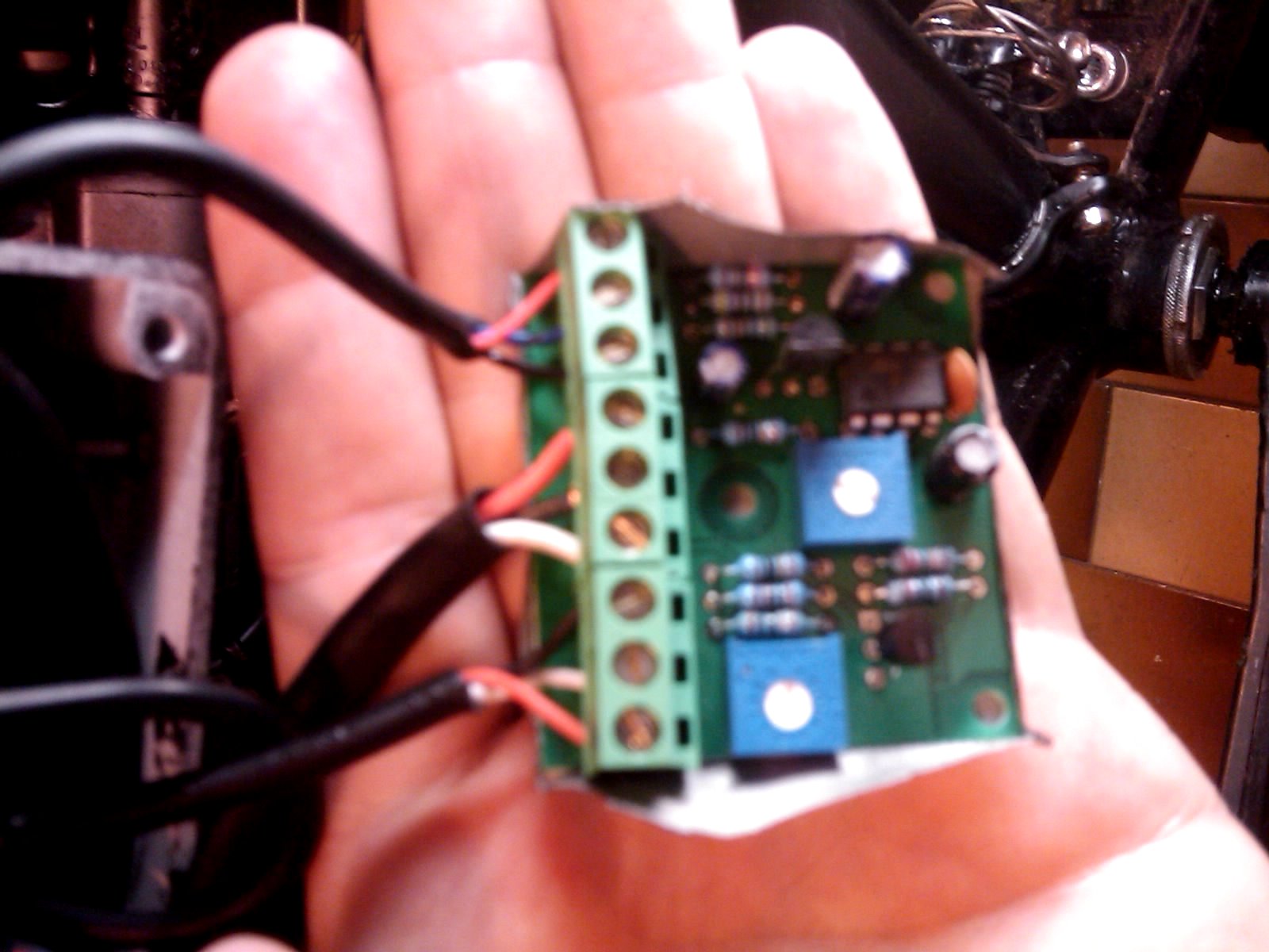

scusate il cezzo di foto, ma gli impotentti mezzi miei.... quelli ho.
i collegamenti sono giusti? perchè i colori non tornano con le spiegazioni!
192,9 KB
-in alto il filo che viene dal PAS
-in mezzo quello che viene dalla centralina ed andava al manettino delgas
-sotto quello che viene dal manettino del gas sul manubrio
Ora mi tocca andare.... ci postiamo lunedì.
buon fiene settimana
tittopower
1594 Messaggi
Inserito il - 22/07/2011 : 17:05:47  Mostra Profilo  Visita l'Homepage di tittopower Invia a tittopower un Messaggio Privato  Rispondi Quotando
I collegamenti sono giusti.

provo ad inserire una foto con didascalia di come ho collegato il circuito di Raffaele Joffa alla centralina di Marco Alcedo...
82,04 KB
