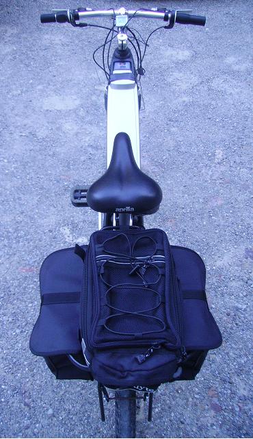

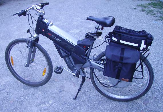

Ragazzi
mi sembra giusto postare qui in "moto elettrica occulta" anche la mia realizzazione che tre di noi (Alex, Gip e Vonluger) hanno visto dal vivo e provato lunedì scorso a bologna:
E-BIKE2
Qui è nella prima versione con batterie nelle borse laterali, caricabatterie nella borsa crystalyte e centralina nel vano batterie originale della aprilia al centro.
73,59 KB
101,52 KB
78,04 KB
Telaio.................Aprilia Enjoy Racing
Motore................Crystalyte 5305 posteriore
Centralina............Crystalyte 72V, 40A
Batterie...............LiFePO4 due pacchi da 36V-10Ah 3C in serie
Acceleratore........Crystalyte twist
Freni...................Crystalite con sensore (freni da cambiare)
Monitor...............Cycle Analyst
Fari....................due torce a LED ant. e lampeggiante rosso post.
Vmax..................54 kmh in piano
Autonomia........... > 30 km in collina, nd in pianura

Secondo me bisogna proprio cambiare "stile"... Non vanno bene le classiche bici, dopo il meeting a bologna ho detto "Mai più pesi alti rispetto al baricentro". In particolare mi riferisco alle batterie sui portapacchi... Sacrilegio!!! Credetemi, passare dalla bici di alex a quella di bentax è come il giorno e la notte... Hanno lo stesso "hardware", ma mentre con la bici di alex si sentivano un sacco le buche e avevo il terrore a piegare in curva, con la enjoy di bentax che ha le batterie sul tubo ho cominciato subito a sballonzolare felice e ad inclinarmi a destra e a sinistra anche in rettilineo! Sembrava di correre sulle nuvole! Spero di finire il portabatterie a triangolo per la primavera....
nuvola
1261 Messaggi
Inserito il - 05/11/2009 : 22:47:52  Mostra Profilo  Visita l'Homepage di nuvola Invia a nuvola un Messaggio Privato  Rispondi Quotando
scusa ma bentax non ha le batterie nel classico portaborse montato sul portapacchi?
sicuramente stanno più in basso di quelle a sellino di guido ma nessuno dei 2 mi pare le abbia messe dentro il triangolo del telaio.
Cmq concordo anche io che metterle dentro il triangolo sembra essere la soluzione migliore come bilanciamento: il probs è che mettere un pacco da 20ah da 48V o peggio 72V nel triangolo non so se ci sta.
Allora mettere le batterie nel triangolo e' la cosa migliore che si possa fare sul telaio di una bici e volendo ci puoi far entrare quello che ti pare aumentando la larghezza, ma ovviamente il limite della cosa e' se chi lo fa vuole continuare ad andarci in giro muovendo le gambe sui pedali oppure farsi un mezzo non piu' adatto all'uso ''occulto'' della moto in questione. Questo poi sarebbe infatti un altro discorso da affrontare in futuro...anche perche' con certe potenze il pilota in accelerazione dovrebbe puntare i piedi sulle pedane e spostare il peso in avanti, i curva e in frenata poi si dovrebbe iniziare a guidare come su una moto e non come su una bici. Purtroppo lo scorrettissimo bilaciamento dei pesi su questi mezzi e' la cosa che li rende pericolosi, pero' e' anche l'unico modo per restare il meno appariscenti possibile, cioe' con il triangolo chiuso la bici attira molto dippiu' l'attenzione rispetto a un triangolo pulito ma un portapacchi con uno zaino sopra e magari semicoperto dalle gambe del ciclista.
@gip_mad: ti posso pero' aggiungere a quello che hai detto che c'e' anche una differenza abissale tra il mettere lo stesso pacco batteria su un portapacchi collegato con la ruota non ammortizzata, uno collegato con la ruota ma con ammortizzatore posteriore e uno su portapacchi a sbalzo e ruota posteriore ammortizzata, ti cambia anche qui dal giorno alla notte soprattutto sull'asfalto sconnesso e sulle buche vere e proprie.
