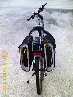

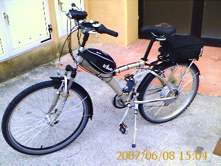

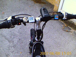

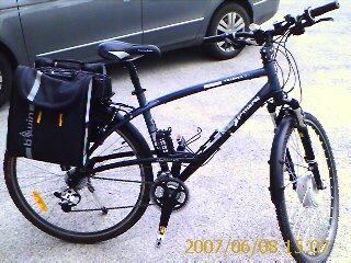

salve ragazzi,è da un po che leggo le vostre avventure con la bici elettrica, allora vi volevo dire che esiste un altro matto che passa dal ciclismo agonistico, al ciclismo elettrico per rilassarsi e per capire quanto non vogliono spingere questo mercato ad ingrandirsi..
vediamo un pò, ho modificato un montain bike da due soldi, quelle da super mercato per intenderci
ho preso un motore da 250watt 37V e lo alimento con 48V e la potenza sul ciclo simulatore mi risulta di quasi 500watt alla ruota..
parliamo delle prestazioni
con batterie al pb da 25Ah e quindi non vi dico il peso della bici.. siamo intorno ai 45kg!
ho percorso 92 km a 32kmh di media! riportando a casa le batterie che ancora segnavano 11,2 V quindi no completamente scariche..
il percorso per tre quarti pianeggiante, ma 20 km di salita li ha fatti tutti di un colpo, di cui 8 veramente duri..
che dire?
la bici è un missile ci vado al lavoro a fare spesa ecc ecc..
ora veniamo al dunque, con queste prestazioni la bici sarebbe illegale, mi dite voi con 25 kmh massimi dove vai..
forse sono io che abituato a fare con le gambe medie decisamente superiori questi limiti delle elettriche non li tollero..
cmq ho speso 140 eur di batterie e 150 tra motore e centralina e un 50 eur di accessori vari per adattarla..
un piccolo tester da 12 eur mi dice a che punto sono le batterie
penso che con un pacco al litio da 14 ah
142,47 KBla bici oltrepasserebbe tranquillamente i 120 km in un colpo e in salita andrebbe anche piu forte..

grazie del benvenuto, e per quanto riguarda il kit, non è un kit di quelli belli e pronti, ma il motore era per conto suo, non so ne quale marca è, anche la ruota l'ho dovuta comporre io,ho dovuto trovare i raggi della lunghezza giusta per il cerchio da 26.. la centralina anchessa molto anonima e bruttissima, ma da quello che ho potuto capire molto resistente,erano pezzi di vecchie e.bike di un officina di terni.. la davano per 37 V io l ho mandata fino a 60V senza prendere fuoco..
anzi vi volevo parlare di questo
a 60V la bici da quasi 700watt alla ruota 46kmh in pianura, e pedalandoci sopra si riescono a tenere tranquillamente i 50!
naturalmente ho dovuto modificare i rapporti di moltiplica mettendo una pedivella di una bici da corsa da 53denti
cmq io la uso sempre come pedalata assistita e non come motorino! l'acceleratore lo utilizzo solo nel traffico perchè da fermo, attivare la spinta del motore è un po difficile..
per quanto riguarda la potenza il motore non supera i 250w a 37 v
mandarla però sempre a 60V è un pò rischioso, lo puoi fare solo in pianura quando il motore è al massimo dei giri e la centralina viene ben raffreddata dal vento, farci una salita lunga a tutta potenza non va bene, si scalda tutto e troppo...
cmq mantenendo i 60 V e mettendo il selettore a 3quarti di potenza l'autonomia si allunga ancora di piu.. e la bici va come a 48v!
cmq lasciamo perdere le prestazioni a 60 v che sono al limite,
da agonista fare 100km a 34 di media per me era normale.. e solo con le mie gambe, quindi costruire un mezzo che piu o meno va lo stesso di un essere umano non mi pare una esagerazione...
la legge è fatta per non far decollare questo campo..quindi visto che i vigili a roma hanno altri problemi a cui pensare, continuo ad andare in giro con la mia illegalBike
per quanto riguarda il futuro, prevedo di fare una bici ultraleggera con prestazioni non da f1 ma con una autonomia da far invidia ad uno scooter a benzina..
ci vorranno parecchi soldini, ma penso di non oltrepassare i 1500eur compreso batterie
rimanere sotto i 17kg tutto compreso sarà difficile, ma non impossibile...

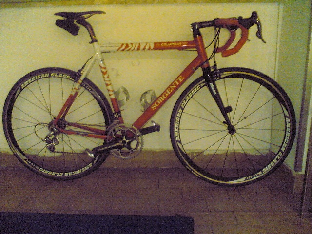

cmq ritornando al peso della bici..
la mia specialissima da corsa pesa 7,8kg
se per pazzia la trasformassi in bici elettrica sarebbe
7,8 kg+5kg di motore+4kg di batt al litio ecco che stiamo sotto ai 17 kg una bici cosi sarebbe costosetta però..
quando arrivi a quei livelli un kg significaaggiungere 1000 eur di spesa:(]

107 Messaggi
Inserito il - 19/06/2007 : 01:11:10  Mostra Profilo Invia a mac-giver un Messaggio Privato  Rispondi Quotando
154,29 KB
ecco la mia ragazza
pedivella in carbonio forcella in carbonio telaio in alluminio rigidissimo, le ruote pesano 1400gr tutte e due..
se si hanno soldini da spendere si puo fare veramente la superbicielettrica
Inserito il - 19/06/2007 : 01:16:55  Mostra Profilo Invia a elle un Messaggio Privato  Rispondi Quotando
no, lei lasciala così! tra l'altro non so quanto una forcella in carbonio vada d'accordo con un motore anteriore...
mac-giver
107 Messaggi
Inserito il - 19/06/2007 : 01:29:40  Mostra Profilo Invia a mac-giver un Messaggio Privato  Rispondi Quotando
e chi la tocca! tranquillo!
ma ti posso dire per quanto riguarda il carbonio che ha una qualita di assorbire le vibrazioni eccezionale, i forcellini sono cmq in alluminio quindi anche stringendo i bulloni non succede nulla..
sono elementi che hanno una resistenza inaudita..per niente delicati, se sono destinati alle competizioni..
cmq di norma qualsiasi forcella ogni due anni va sostituita, se si fa un uso della bici particolarmente gravoso..
per la sicurezza sarebbe meglio..

Mi sono iscritto per mostrarvi le mie due creazioni partorite dopo un anno di esperimenti.
La prima monta un motore crystalyte ant mod. 408 e dopo mille esperimenti l'ho inserita con raggiature da 28 su una triban 5 comprata al dechatlon. Le borse posteriori mi servono per la spesa e piccole commissioni, tra le borse ho montato 4 batterie al piombo gel da 7ah più un piccolo contatore che mi dice la scarica in volt e amper, da considerare che con un utilizzo vario di salite e discese, percorro circa 20 km. e mi segna una scarica di circa 4ah e sono scariche. In questa configurazione la bici è uno spettacolo è abbastanza scattante e raggiunge velocità di punta di 45 kmh e tiene tranquillamente con un filo di potenza i 35 - 38 kmh.
Il top per questa bici sarebbe il motore 409 perchè fino a che il motore 408 era raggiato da 26 andava bene ma con la raggiatura da 28 a perso un po' di spunto e aumentato il consumo.
La seconda bici l'ho realizzata per un utilizzo più campagnolo e da dare in uso alla ragazza.
La bici è una twin sempre dechatlon dove ho montato un motore duo 4011 e 408 con motore post raggiato da 26.
Di questa bici non posso dire molto poichè mi sono arrivate le batterie oggi.
Per ora sono veramente soddisfatto della triban con cui ho già percorso circa 1000 km, mentre con il 408 che era montato su vari esperimenti ho percorso circa 2000 km.
Se riuscissi a trovare delle belle batterie al ni.mh o litio quadrerei il cerchio.
Per le batterie ho fatto esperimenti con le stilo aa da 2600 mah realizzando un pacco batterie da 48v e 13ah ma dopo diversi utilizzi ho riscontrato grossi problemi.
Se riesco allego foto.
Ciao Sergio

Inserito il - 20/06/2007 : 14:59:39  Mostra Profilo Invia a elle un Messaggio Privato  Rispondi Quotando
benvenuto sergio
sono delle bellissime realizzazioni
che cambio ha la triban?
la sacca che vedo sulla btwin sembra quella della electra di velectris, è così?

ferronis
604 Messaggi
Inserito il - 20/06/2007 : 17:09:00  Mostra Profilo  Visita l'Homepage di ferronis Invia a ferronis un Messaggio Privato  Rispondi Quotando
Volentieri, ma chiedo consiglio per l'oggetto della discussione.
La borsa è compresa nel kit della crystalyte.
Sergio
