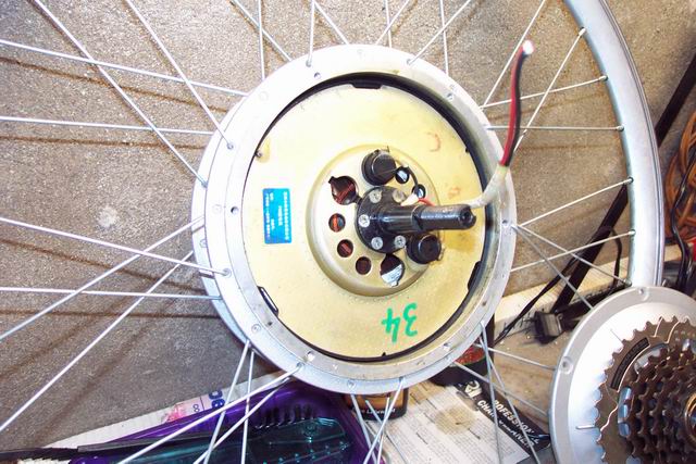

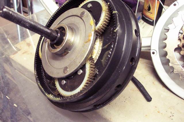

Questo è il Cry
82,3 KB
e questo il Frisbee vecchio stile
73,38 KB
55,66 KB
Però un piccolo dubbio ancora mi rode: cose c'è nell'altra faccia del motore, quella che non si vede? Lo spessore è un pò troppo grosso per essere riempito solo dai magneti ( a meno che non siano moooolto allungati in direzione dell'asse)

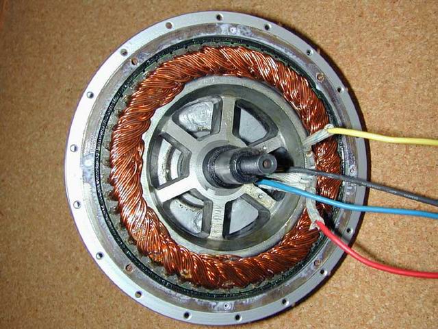

Inserito il - 24/06/2007 : 02:15:06  Mostra Profilo Invia a elle un Messaggio Privato  Rispondi Quotando
non so se può aiutare, questo è un crystalye completamente aperto
se ho capito in questi "a presa diretta" ("direct drive"... come li si deve chiamare?) la velocità reale e anche la coppia dipendono dalle dimensioni del cerchio... a quanto ho capito, per consentire una variazione di velocità e coppia all'interno dello stesso motore crystalyte ha inventato i "duo", cioè motori che hanno all'interno due set separati di bobine, e un interruttore sulla centralina che consente di scegliere a seconda della situazione se usare la bobina che consente velocità elevata e minor coppia o viceversa... per esempio questo è un 408/4011
mentre quello che avevi postato prima era, sembra, un 408 (per avere un riscontro il 408 è quello che ferronis ha montato in anteriore sulla triban e il duo quello che ha montato in posteriore sulla btwin)... mi sembra di capire tuttavia che in genere o in astratto i motori "geared" (mi volete aiutare una buona volta con queste traduzioni dei termini tecnici?) restano preferibili in salita

a quel che ho sentito gli ingranaggi di nylon funzionano bene (li usano anche ottimi motori come gli heinzmann) e aiutano a contenere la rumorosità, a prezzo di una vita utile un po' inferiore agli ingranaggi di metallo ma assai di rado superiore alla vita di una bici elettrica... ma a te appunto piacciono i motori a presa diretta quindi questo non importa... quello che non so è come sarà la coppia in salita con un motore del genere su una ruota da 28, dove la velocità sarà senza dubbio alta... ma certo questo dipenderà da quale motore sceglierai di montare...
Inserito il - 24/06/2007 : 17:00:52  Mostra Profilo Invia a pixbuster un Messaggio Privato  Rispondi Quotando
Grazie Elle: dubbio risolto
Sono proprio i magneti ad essere lunghi nella direzione assiale
Mac: quello che ho postato è un motore vecchio e a spazzole - ora sono molto più piccoli, leggeri e brushless
Ma anche gli attuali sono "geared" - per far contento Elle traduco "con riduttore"
Concordo con Elle per quel che riguarda la durata degli ingranaggi in nylon (silenziosi e con buon rendimento)
Per quel che ne so, si usano i "motori con riduttore" per poter mandare a giri elevati il motore ed avere così un buon rendimento elettrico con un peso decisamente minore (molti meno magneti e poli, che sono le parti pesanti)e anche con un minor effetto giroscopico che non è una caratteristica vitale ma è utile
Usando motori veloci con il riduttore si guadagna appunto in rendimento del motore ma si perde negli ingranaggi
E' il costruttore che decide quale soluzione è per lui la migliore
In linea di principio non mi sembra ci siano differenze concettuali nella marcia in salita: quello che conta è, in entrambi i casi, la coppia che si ottiene sulla ruota

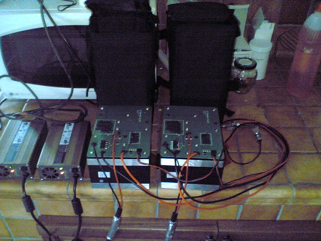

allora ultimi aggiornamenti,
ho ordinato e mi sono arrivate le batterie li po di cyclone..
ragazzi che servizio, caricabatteire con i livelli a led chiave di accensione e le sacche portabatterie tutto compreso..
il tutto mi è arrivato in una settimana, grande cyclone!
praticamente sono due pac da 24v 17 ah
quindi ho 48v 17 ah
la bici l ho modificata, e ho spostato il motore all'anteriore, ho notato che c'è una migliore distribuzione di pesi..
la bici la testo oggi e vediamo quanti km di autonomia ha, con minor peso.. quei due pacchi insieme pesano solo 9 kg!
per quanto riguarda i kit kristalite..
ho notato che il 406 a 48v a 40kmh, ha praticamente la stessa coppia del mostruoso 5305 a 48 volt..

Inserito il - 17/07/2007 : 12:06:11  Mostra Profilo Invia a elle un Messaggio Privato  Rispondi Quotando
sembra splendido macgiver - bell'acquisto! 17ah hanno qualcosa di favoloso...
puoi dare un po' di dati di queste batterie? che dimensioni hanno? ti hanno dato anche le curve di scarica?
una foto, quando ti va?
mac-giver
107 Messaggi
Inserito il - 17/07/2007 : 15:14:33  Mostra Profilo Invia a mac-giver un Messaggio Privato  Rispondi Quotando
si ti accontento subito
le dimensioni sono 19x13 x 9,5h
peso 4,5kg
curva scarica.. boh..cmq tieni conto che le lipo possono esere scaricate a 10 volte e piu il loro valore
il motore ciuccia 11 ah quando sta sotto torchio
praticamente quasi due ore in queste condizioni puo stare..
poi cmq la curva di scarica la vedro sul campo.. oggi provo..
cmq per la prima carica ci ha messo 4h e mezza
non scaldano nulla durante la carica
mi ha dato le sacche per contenerle molto carine
stanno li dietro in foto si vedono sono nere
cmq per dimensioni e pesi non c'è paragone con il pb
staremo a vedere dopo il collaudo
costano un bottoooooo!
164,21 KB
Inserito il - 17/07/2007 : 16:43:36  Mostra Profilo Invia a elle un Messaggio Privato  Rispondi Quotando
grazie mac-giver - tienici aggiornati sulle prestazioni
spero proprio che vadano bene: certo, rispetto ai tuoi "valigioni" ti cambiano la vita!
un botto quanto?
ferronis
604 Messaggi
Inserito il - 17/07/2007 : 16:58:02  Mostra Profilo  Visita l'Homepage di ferronis Invia a ferronis un Messaggio Privato  Rispondi Quotando
sto morendo di invidia.......
Rimango ansiosamente ad aspettare costi e prestazioni.
mac-giver
107 Messaggi
Inserito il - 17/07/2007 : 22:52:35  Mostra Profilo Invia a mac-giver un Messaggio Privato  Rispondi Quotando
ragazziii che batterieeee...ahhhhhhhhh
allora stasera ho potuto fare solo 38 km
di cui la meta in salita
queste batterie non hanno l effetto molla, quando sono sotto carico calano di pochissimo, e ritornano subito al valore di partenza quando non sono sotto carico..
poi dice che il blocco è a 24 volt ma in realta stanno a 28,5 volt
per cui ho 57 volt in partenza
e indovinate dopo 38 km i volt erano 55,5
il cb che ha i led di livello di carica mi diceva che le batterie erano al 80% infatti si sono ricaricate in fretta.. il cb è da 5 ah
va una favola, e il motore non è il massimo, mi si erano staccate le calamite nella cassa rotante, i cinesi le hanno incollate con lo sputo, io le ho rincollate con attak
cmq ragazzi senza buone batterie non si va de nessuna parte..
ora provvedero a rimpiccolire le valigie che ormai da come si vede dalla foto non servono piu cosi grandi,la bici ha una stabilita fantastica, con il fatto che il motore davanti mi bilancia il peso, ho fatto dei curvoni al limite ma teneva alla grande..
ora praticmante ho stesso peso posteriore e anteriore..
la bici con quei volt in piu viaggia in pianura a 42kmh senza problemi..
e le salite.. ritornando ho una rampa da fare al 12% l'ha fatta tutta a 20kmh senza accennare fatica, e io pedalavo quasi per finta,
diciamo che con percorsi mediamente ondulati i 100km di autonomia ci dovrebbero essere tutti..
ora la spesa...
volete sapere quanto costano le batteire?
lo volete sapere??
batteire piu due caricabatterie switcing leggeri e con i led di livello cavi cavetti e borse spedizione compresa
eur 800
ecco perche le bici elettriche veramente performanti non arriveranno mai sul mercato...

non ho capito la faccenda del motore, non c'entra nulla con le batterie no? tu stai usando sempre lo stesso, mica hai comprato anche il motore cyclone, o mi sbaglio?
onestamente 400 euro l'una (24V 17Ah) + borse + caricabatteria mi pare un ottimo prezzo - se vanno come speriamo mi sa che saranno in molti a imitarti (anzi, già sto pensando a una batteria integrativa per la mia giant : dovrebbe aggiungere un centinaio km di autonomia!)
mac-giver
107 Messaggi
Inserito il - 18/07/2007 : 00:18:26  Mostra Profilo Invia a mac-giver un Messaggio Privato  Rispondi Quotando
si si è sempre lo stesso motore smontato decine di volte, e l ultima volta per provarlo a 72 volt si sono staccate le calamite..
quello è il mio motore cavia sempre quello..
