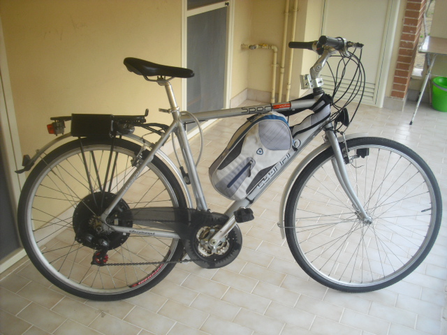

Salve ragazzi, finalmente dopo tante peripezie e problemini vari sono riuscito (e devo dire grazie anche al vostro sostegno tecnico e morale)a mettere a posto la bici.
Mi sembrava giusto a questo punto farvi vedere la mia bici.

Bella bici, pulita e tutto poco evidente. Come hai fissato la sacca sulla canna centrale? io ci ho provato ma poi ho ripiegato sul portapacchi posteriore a sbalzo. Curiosità: il tuo è l'High Speed o il Super Speed? Come va con 15 ah?

Nella sacca contenente la batteria c'è ovviamente il pacco batteria. Quest'ultimo è fissato con delle fasce a strappo di misura grande ad una base di alluminio della forma del coperchio di una scatola di scarpe. Ovviamente della misura corrispondente alla faccia più piccola della batteria.
Poi una volta fissata la batteria a questa base, ho inserito la batteria nella sacca, facendo uscire da alcuni fori che avevo fatto nella parte posteriore dellasacca stessa delle fascette a strappo che a loro volta erano state fatte passare attraverso delle fessure fatte nella base di alluminio.
In sintesi la batteria si mantiene perchè le fasce che la mantengono, non sono fissate tra la sacca morbida e il telaio, ma tra la base in alluminio e il telaio.
Il motore è un hs e va bene.
Tuttavia da quando ho bruciato la prima centralina e ho acquistato una che va sia a 36 che 48 le prestazioni sono ridotte.
Grazie per i complimenti

Avvita la base in allu ai fori del portaborraccia
