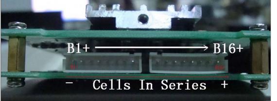

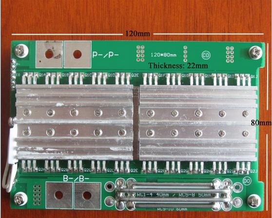

Ecco il bms e relative foto (tratte dal sito di BMS battery),il mio ormai è installato
Qui descrive quali poli di ogni cella devi collegare

Qui devi com'e' fatto il BMS
52,31 KB
Come vedi il BMS è lo stesso, io ho chiesto la versione 50A, ma nulla cambia da un punto di vista connessioni.

@ccris:
Confermi che quel BMS non ha una piazzola dedicata al negativo del caricatore ?
Ho avuto in mano qualche minuto quello di bija e mi è sembrato che non avesse il collegamento per il caricatore.
Mi viene da pensare che tale BMS non stacca quindi il caricatore in caso di overvolt in carica affidandosi al bilanciatore che fra l'altro ha una corrente bassa di bilanciamento.

@Tittopower: Io il carica batteria l'ho caricato sul P-. Quando la tensione di una cella supera i 3,9V il carica batterie viene immediatamente stoppato dal BMS. Il BMS poi provvede a scaricarla fino a 3,6V, ma già quando la cella arriva a 3,8V il P- viene sbloccato quindi sia charger che centralina posso riprendere a lavorare con il negativo.
Putroppo sia centralina che carica batteria condividino il P-, quindi il BMS blocca sia carica batteria che centralina, ma non mi è sembrato un grosso problema. Una volta che le celle sono bilanciate il blocco del carica batteria da BMS non interviene piu' , il carica batterie si ferma da solo ben prima...

Grazie ccriss della spiegazione, hanno quindi eliminato il mos di carica sfruttando allo scopo gli stessi della scarica.
